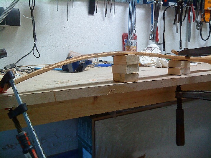

Hallo zusammen. Ich habe einen Ahornstamm, Durchmesser vielleicht ca. 25 cm, den ich in vier Staves zerlegt seit einem dreiviertel Jahr in der Garage zum Trocknen liegen habe.
Einen habe ich gleich zu einem Flachbogen verarbeitet. Er hat bei einer Länge von 183 cm zwar nur 32 lbs, scheint aber recht flott und er hat keinen Set entwickelt. Der Set, der von Anfang an da war, ist nur deshalb vorhanden, weil ein entsprechender Bogen im Stave war. Ein Arm hat zwischen dem ersten und dem zweiten Drittel einen Knick.
Nachdem der Bogen verschiedene Metamorphosen durchgemacht hatte (der Griff hat jetzt die dritte und bisher kleinste Form, ein überflüssigerweise aufgeklebtes Baumwoll-Backing hat sich gelöst), habe ich den Bogen inzwischen wieder hervorgekramt. Ich würde den krummen Arm gerne richten, (Heißluft-Pistole) weiß aber nicht, ob Ahorn das mitmacht oder sich erfahrungsgemäß eher nachteilig verändert.
Das Material hat dicke Jahresringe von 8 mm. Soll ich ? Wenn ich es versauen würde, wäre es nicht allzu schlimm, denn der Bogen sieht sowieso gräßlich aus, wenn es aber klappen würde, wäre es auch nicht schlecht.

Ich meinte eher richten, habe aber in Unkenntnis "toasten" als Begriff verwendet. Ich habe gerichtet, also leicht überstreckt eingespannt und mit der Heißluftpistole den Bereich der Krümmung (ca. 20 - 30 cm) gleichmäßig erhitzt. Als sich eine leichte Verfärbung einzustellen begann, habe ich abgebrochen und das Ganze einige Stunden eingespannt abkühlen lassen.
Nach dem Lösen der Einspannung stellte sich heraus, daß der Vorgang vorderhand gut gelungen scheint. Der Arm ist bolzengerade geworden. Jetzt lasse ich dem Holz erst einmal einige Tage Zeit.
Bild: Ich traue mich nicht recht, er sieht echt scheußlich aus. Er ist fast nur mit dem Beil bearbeitet und das sieht man eben. Wenn man mich mit einer Zeitmaschine 40.000 Jahre in die Vergangenheit beamen würde, würde ich mit dem Ding wahrscheinlich nicht auffallen, so primitiv, wie es ist.

Ist es denn dann vom Grundsatz her eine gute Idee, den anderen Wurfarm genauso zu behandeln - ohne das Biegen, denn er ist schon gerade - um die Strukturveränderung symmetrisch zu halten ?

Ich muß das nochmal hochholen. Gestern habe ich die Sehne aufgelegt und vorsichtig gezogen. Der getoastete Teil hat sich weniger gebogen, als vorher, scheint also insgesamt stärker geworden zu sein. Daher komme ich wohl nicht umhin, den Rest auch zu behandeln, damit die Stärke insgesamt zunimmt. Ich werde dabei die Hälfte zu den Enden hin leicht reflex vorspannen, mal sehen, was daraus wird.
