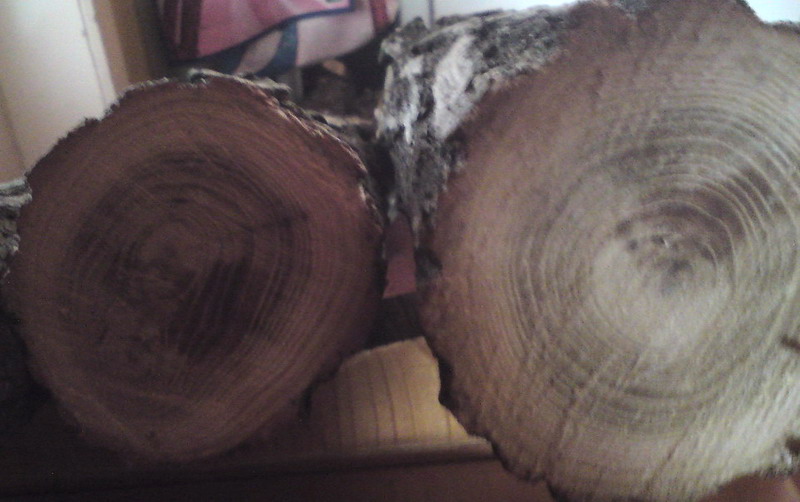

:)so dann beginn ich mal:
Robinie
3 stück aus einem stamm noch nich gespalten.
wie ich gelesen habe ist das kernholz alleine das beste holz...
also nach dem trocknen den splint runter oder davor?wenn nachher,rinde vor trocknen runter?
und hier mal ein paar bilder:

für mich sehen die Ringe im Kernholz schön aus. Aber das Foto ist wirklich nicht berühmt (Egal wieviele Megapixel das Ding hat - es bleibt ein Handy - und wird aus technischer Gründen *immer* schlechte Bilder machen :-)

Problem bei Robinie oft: die äußeren Ringe sind dünn, die Guten liegen tief...
Hier ebenso, aber macht ja nix...
Gefahren bei Robinie:
1. Übertrocknen (Verspröden)
2. Risse
Lösungen:
1. unbedingt spalten, bevorzugt Viertel
2a) Mit Rinde trocknen, oder
2b) Splint gleich entfernen, nur 1 Splintring drauf lassen, und den mit Leim oder Lack auf ganzer Länge versiegeln.

Esche....? Hmmmm.. Hab noch NIE Esche mit solchen Rot-/Gelb-Farbtönen gesehen...
(Liegt aber vielleicht auch am Foto?)
Gibt es einen Zweig mit Knospen davon? Das wäre ein eindeutiges Merkmal!
Ansonsten: Ungefähr daumendick Holz muss außen runter, bis ein brauchbarer Rückenring kommt...
Aber sind ja dick genug!
