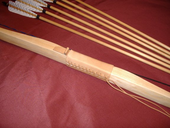

Da ist er, meine Nummer eins.
70 Zoll lang, 51# bei 28' Auszug.
Find ihn persönlich vom Schießen her sehr in Ordnung und optisch ansprechend.
Zieht sich gut aus, nicht ganz so weich wie mein Ortloff aber soweit ok. Kein Handschon, leichtes Stringfollow...
Ich überlege noch, ob ich ihm nicht doch noch ein Schussfenster verpasse. Aber das entscheide ich, wenn er noch ein paar mehr Pfeile werfen durfte.

Sehr schöner Bogen, wunderbar gelungen.
Welches finish hast du ihm gegeben? sieht klasse aus

ja sehr gut gelungen ;)
sidn die tipps nich noch etwas wuchtig ???

Erstmal gratulation zum Erstenling :)
Stell zur beurteilung bitte noch ein Foto von der Vorderansicht des Bogens rein.
GRuß acker

Welche Stelle der Vorderseite? Hab grad kein Foto parat, wird aber gemacht *G*
Die Tips gehen sicher schlanker. Aber fand, das sieht zum recht breiten Design ganz gut so aus. Wenn er Handschock hätte, würde ich da dünner machen, aber so ists mir optisch am liebsten. Mag die filigranen Tips nicht sooo sehr. Sorry Acker *g*
Finish ist einfach nur Leinölfirnis.
Dafür das ich zum bauen fast nur eine Messerklinge benutzt habe, gings erstaunlich gut...

Einfach eine frontale des ganzen Bogens.

Für den Erstling top! Das Zuggewicht is auch nicht schlecht für den Anfang ;)
Schöne Arbeit!
Sind die Pfeile auch selbstgemacht?
Manöverkritik: Die Tips sind etwas wuchtig
Grüße Frank

Gratulation zum Erstling!
ähm...ich persönlich hätte am unteren Wurfarm noch 'n bisle was weggemacht (so Hälfte Wurfarm)...du hast ja 51 lbs ;)
aber für den ersten selber gemachten Bogen - subä

Ich versuch mal noch, ein vorteilhafteres Foto der Tips zu machen.
Ich hab überlegt, den noch runder an den enden zu machen, aber ich fand die flache linie am Bauch und Rücken einfach genial. Deswegen hab ich mich auch noch nich an ein Schussfenster getraut.
Was meinen denn die experten: kann man da einfach im Griffbereich noch 15mm tief reinfeilen? Dann bau ich das noch mal weiter.
Ja, die Pfeile sind auch selbstgebaut, wie alle meine Pfeile (Ausser der erste Satz, den ich mir nur zur Ansicht fertig organisiert habe (und um sofort schießen zu können (und weil sie gut aussahen...))). Sind aktuell auf kurze Distanz und optisch meine Favoriten.
Die rund 50# soll er behalten. Das war der Zielwert.
Ich häng den morgen noch mal auf den Tillerstock für ein Bild....

Für'n Erstlich absolut gelungen und sauber gearbeitet! Gratulation!!  :)
Konstruktive Kritik:
Der Griffbereich, besonders die Auslaufzonen sind zu lang. Dadurchwirkt er in der Mitte wuchtig und wenig elegant, außerdem geht unnötig biegender Bereich verloren.
12 cm Griff und je 6 cm Übergang genügen völlig.
Zu breite Enden macht vmtl. jeder Anfänger "aus Angst" erst mal.
15 mm Breite sind Maximum, mehr braucht selbst ein 100#-Warbow nicht! Und dicker werden müssen sie auch nicht.
(Ausnahme: Wenn sie so schmal werden, dass die Kerben nicht mehr seitlich, sondern nur noch oben sind!)
Bedenke: Die Biege-Spannung im Holz ergibt sich aus Kraft x Hebellänge, Länge gemessen ab Sehnenkerbe.
Je kürzer der Abstand, desto mehr nimmt sie ab!
Direkt in der Kerbe ist sie folglich 0. Hier treten nur noch Scherkräfte auf, heißt: Die Sehne will das Holz durchschneiden. Das aber schafft sie selbst bei einer Abmessung von 5 x 5 mm nicht!
Dennoch: Als Erstling geht es kaum besser! Weiter so!!

@Rabe:
Danke!
Der war ja als Rohling schon grob in Form gebracht. Das schmaler machen der Griffzone war permanente Aufgabe *g*
Und plötzlich stand er schon beim gewünschten Zuggewicht...
Beim nächsten wird der Griffbereich kürzer und der Übergang auch. Hatte mir vorgenommen, wie man das hier ja schon mal gesehen hat, dass ganz viele Ringe dann auf ganz kurzer Strecke sichtbar werden....
Vielleicht liegts am dicken Griffbereich, dass die dicken Tips optisch so gut passen *g*
Hat jedenfalls spaß gemacht. Hab letztes Wochenende die ersten Pfeile geschossen. Lange nicht mehr geschossen und mit dem guten stück auf anhieb alle ins gold...
Noch mal konkret die Frage: wenn ich im Griffbereich 15mm Pfeilauflage reinfeile, geht das? Nicht dass sich dann was verdient etc?

Vorsicht mit dem Schussfenster!
Es muss für jeden mm, den es seitlich rein geht, mindestens auch 1 mm dicker werden!

Naja, die Dicke ist doch auf dem einen bild gut zu sehen. Sind gut 4cm. Wird das reichen?

wie breit ist der Griff?
