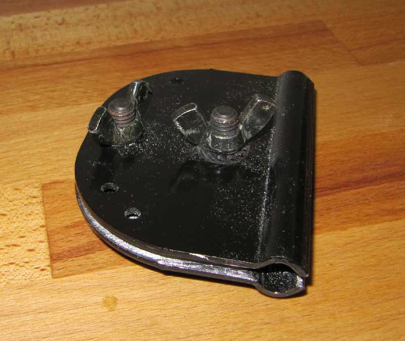

Re: Flottes Selfnocksägen
Hallo zusammen!
War heute nachmittag im Keller und wollte Selfnocks sägen, freihand wie eigentlich immer...
Habe schon einige Sachen ausprobiert : Säg-o-Matic zum Beispiel, funktionierte nicht ganz so wie ich dachte,
hab auch nicht wirklich viel Zeit dafür aufgebracht es besser zu machen...
Na ja, lange Rede gar kein Sinn, es wollte mit den Selfnocks nicht so hinhauen...
Schäfte hingelegt und ein wenig in den Kellerregalen gewühlt und DAS gefunden....
Eine Wandhalterung für Musikboxen die schon seit gut einem Jahr im Keller lag, nachdem wir umgezogen waren...
kurz überlegt, auseinander gebaut und siehe da...Fliesensäge in die Hans und voila....die Nocks hauten super hin...
manchmal bringt der Zufall Lösungen von allein...
Cawa
Cawa
...noch Bilder vergessen, sorry
Cawa
Cawa
