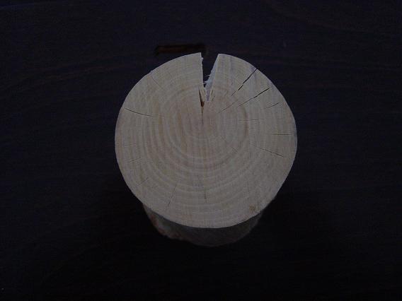

Fortsetzung Trocknung
Dieser Test sagt mir also, das ich Felsenbirne besser langsam und vorsichtig trockne und besser nicht in die Nähe einer Heizung bringe.
Ein weiterer meiner Schnelltests besteht darin eine Scheibe von ca. 1cm Dicke abzuschneiden und vorsichtig zu trocknen. Durch dass die Scheibe dünn genug ist, kann sie recht gleichmäßig trocken. Hier ist zu sehen, dass die Felsenbirne, auf jeden Fall reißen musste, auch mit langsamer, gleichmäßiger Trockung, aber auch dass ein halbierter Schössling nicht reißen muss, wenn er vorsichtig genug getrocknet wird. Das setzt Zeit voraus die in solch einem Turnier nicht unbedingt gegeben ist.
Im nächsten Bild habe den gleichen Test mit der Pflaume gemacht. Hier ist die Holzscheibe nicht gerissen, obwohl Pflaume leicht zum Reißen neigt. Auch hier eine Zeichen, das Pflaume rissfrei getrocknet werden kann, wenn man vorsichtig vorgeht. Trotzdem ist es sinnvoll die Pflaume auch erstmal zu spalten, oder zumindest einen Entlastungsschnitt an zubringen, damit es bei Unregelmäßigkeiten im Holz nicht doch zu rissen kommt.
Ich hoffe, das ich damit die eine oder andere Frage, wie es zur Zerstörung des Schösslings gekommen ist, und wie man es hätte verhindern können, beantworten konnte. Und nochmal, fragt ruhig öffentlich wenn ihr was wissen wollt, die Antwort wird wohl mehrere User interessieren.
Zuletzt geändert von Anonymous am 11.02.2010, 04:33, insgesamt 1-mal geändert.

ich habe noch mal ein Bild vom Entspannungsriss der Felsenbirne gemacht. Man kann hier ganz gut die Faserung erkennen, die einer Spaltung entgegensteht. Da ich wohl am Wochenende mit dem Tillern anfange, wird sich dann zeigen ob die Kräfte ausreichen, ob trotz des Drehwuchses ein Bogen in dem Holz steckt.

Ein großes Lob an Mütze für den ausführlichen und hilfreichen Bericht zum Trocknen. Danke!
Übrigens sah ein 20cm Abschnitt meiner Eberesche genauso aus wie deine Felsenbirne. Von innen und von aussen gespalten. Allerdings lag die Vogelbeere nicht auf der Heizung sondern nur im Keller. Die Hölzer haben wohl einen ähnlichen Trocknungsverlauf. Mal sehen, wie der Rohling die Lagerung im Keller übersteht.
