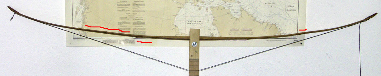

Ich habe mich nun entschlossen ihn als fertig zu betrachten.
Unten ein Foto auf Standhöhe von 19 cm mit verkürzter Sehne.
Der Bogen hat bei 30" etwa 28#.
Auf dem Foto habe ich zwei Fehler markiert. Es sind andere als auf dem obigen Foto.
Die Fehler auf dem linken Wurfarm haben sich für mich erledigt.
Korrekturen sind bei diesem Bogen IMHO nicht mehr möglich, denn die Fehlstellen sind keine zu weichen oder zu harten Bereiche, sondern durch fehlerhaftes Verleimen der Leisten entstanden.
Die Fehlstellen biegen sich bis zum Vollauszug gleichmäßig mit.
Ich werde den Bogen nun ausprobieren und dabei beobachten wie sich vor allem der Knick verhalten wird.
Der Bogen wird nun noch einen Griff wie beim letzten erhalten und dann wars das.

O, sehr schön
Ich find die "Fehler" auch garnicht so tragisch.

Schöner Bogen - Gratulation!
Ich kann auf dem linken Wurfarm keine offensichtliche Schwachstelle erkennen, m.E. passt die Biegung
so sehr gut.
Den rechten Arm würde ich ebenfalls hinsichtlich der leichten Knickstelle beobachten; wenn die Stelle aber weiterhin gleichmäßig
mitbiegt, dürfte sich keine Überlastung ergeben.
so sehr gut.

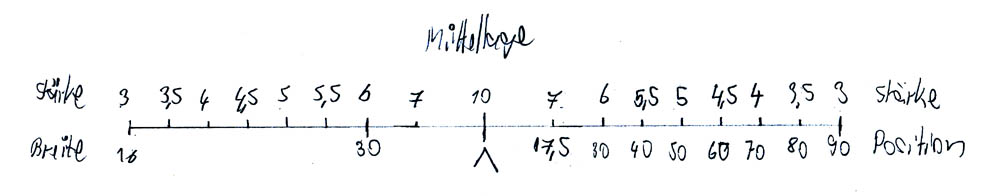

Für die Leute, die noch mehr Infos zwecks Nachbau oder Ideen für eigene Bögen wollen, habe ich mal die Werte der Laminate aufgezeichnet.
Zwischen den angegebenen Zahlen ändern sich die Werte natürlich kontinuierlich. Bevor also einer fragt, ob da Stufen drin sind, es sind keine drin...

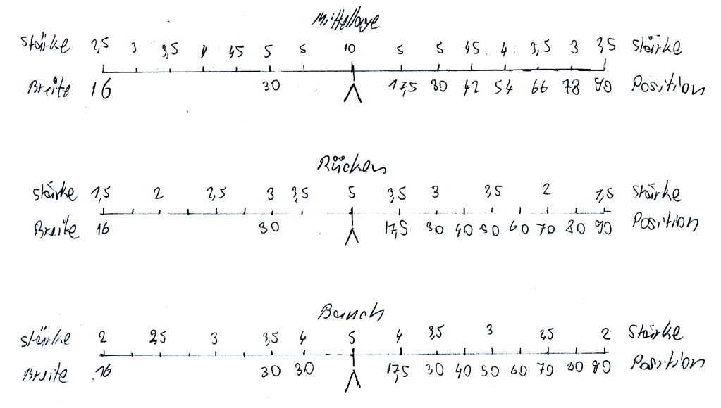

Das zweite Bild stellt die Werte für die Änderungen des Mittellaminates des nächsten Bogens dar. Am Fadeout sind das zwei milimeter mehr und an den Enden nur ein halber. Ich möchte dadurch dafür sorgen, dass sich der nächste Bogen an den Enden weiter biegt, als dieser.
Vielleicht werde ich auch den Reflex noch auf 25 bis 30 cm erhöhen.

Aso der Bogen hat drei reflexe Zonen.
Eine im Griffbereich und jeweils eine am oberen und unteren Tip.
Dann hat der Bogen zwei ganz leicht deflexe Bereiche. Die können auch gerade sein. Die sind auf der anderen Seite gekeilt.

Wie bereits an anderer Stelle angedroht hier nun das Ergebnis der Reparatur des Bogens.
Am Sonntag habe ich mit dem Bogen am Clout Turnier des BSC in Erkrath teilgenommen.
Leider musste ich nach der dritten Passe abbrechen, weil ich eine Ablösung des Bauchlaminats an einem Nodium des oberen Wurfarmes bemerkte.
Schade.
Aber hatte auch was gutes.
So bin ich mit den Leuten des BSC´s in plaudern gekommen.
Echt nette Leute da. Nach langer Stagnation kommt da in der nächsten Zeit wieder Leben rein.
Ich finde es lohnt sich da mal rein zu gucken.
http://www.bsc-duesseldorf-ev.de/
Aber zum Bogen:
Er hat mittlerweile gut 100 maliges Pumpen und etwa 20 Schuss hinter sich.
Die Reparatur scheint auch bei 32" Auszug zu halten.
Für die Reparatur habe ich den Bogen mit der Tillersehne auf den Tillerstock aufgespannt, bis sich der Spalt weit genug öffnete. Dann habe ich mit einer Spritzkanüle Holzleim so tief es ging in die Naht gespritzt.
Dann habe ich den Bogen wieder abgespannt.
Nach ein paar Stunden warten habe ich mit Schumacherleinen und Holzleim eine Wicklung gemacht.
Die habe ich nach ein paar weiteren Stunden mit braunem Schellack lackiert, damit sie sich nicht so deutlich absetzt.
Ergebnis siehe unten:
