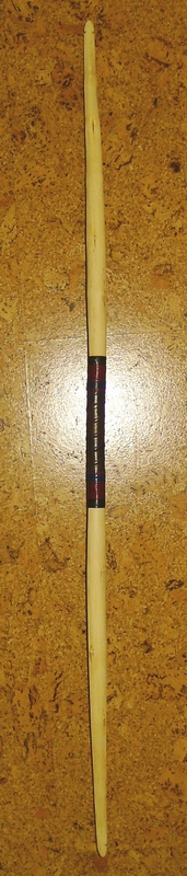

Ich presentiere meinen Ahornbogen "Schneewittchen". Der Name ist mir spontan eingefallen, weil er im Winter geerntet, gebaut und fertiggestellt wurde. Weiterhin spiegeln sich die 3 Farben Schneewittchens im Bogen wider. Fast schwarz wie Ebenholz sind Bauch und Tips, fast weiß wie Schnee ist (war) das Leinenbacking und rot wie Blut sind die Wicklungen vor den Tips.
Es ist mein 4. Bogen, den ich angefangen habe und mein 2. der überlebt hat. Einen hat es zerlegt und einer wartet auf seine Vollendung.
Die Aufgabenstellung war ja auch, ein kurzes Fazit zum Holz und dessen Eignung zum Schnelltrocknen abzugeben. Als Anfänger kam ich mit dem Ahron sehr gut zurecht. Die Rinde ging sehr leicht runter. Der Rücken war danach glatt wie ein Babypopo. Der Rohling hat ohne Risse getrocknet und die Verarbeitung mit den Werkzeugen war völlig problemlos. Ahorn kann ich ohne weiters jedem Anfänger empfehlen.
Hier nun die technischen Daten:
Holzart:         Ahorn mit Leinenbacking, mit Hautleim geklebt
Länge NtN:   158cm
Zuggewicht: 31# @ 29"
Hier gehts zum Buildalong

Ungespannt:
Auf Standhöhe:
Vorderansicht:
Vollauszug:
nur bei 27". (29" wollte ich nicht 10 Sekunden auf dem Stock lassen)
Details:
Griff gewickelt mit Paketschnur
Hier Details der Tips. Die Nocken sind ca. 1cm breit und etwa 8mm an den Nuten. Das Ende der Pflaumenoverlays ist ca. 2cm mit bordeaux-farbenen Garn gewickelt. Die Sehne ist 12 Strang Dacron, selbst gewickelt:
Ein großer Dank geht an alle, die mir wärend des Turniers hilfreicht zur Seite gestanden haben. Ohne eure Hilfe wäre der Bogen niemals fertig geworden.
Viel Spass beim abstimmen
Marc

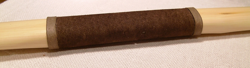

Die Griffwicklung habe ich im Stil der japanischen Schwertgriffe gemacht, allerdings wird das nicht so schön regelmäßig, wenn der
Holzquerschnitt darunter nicht konstant bleibt. Is ja auch kein Schwert. ;)

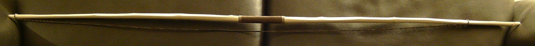

"langer Indianer"
Esche
50# bei 28"
165 cm (aufgespannt)
171,5 cm (ungespannt)
Standhöhe 15 cm
max. WA Breite 4,7cm
set 3,5cm (1,4")
740 Gramm
getrocknet in 9 Tagen
Mein Ansatz war möglichst schnell einen Bogen ohne viel schnickschnack zu baun, der ein Zuggewicht deutlich über 40# hat.
Es hat mir großen Spass gemacht und ich hab viel gelernt.
Grüsse benzi

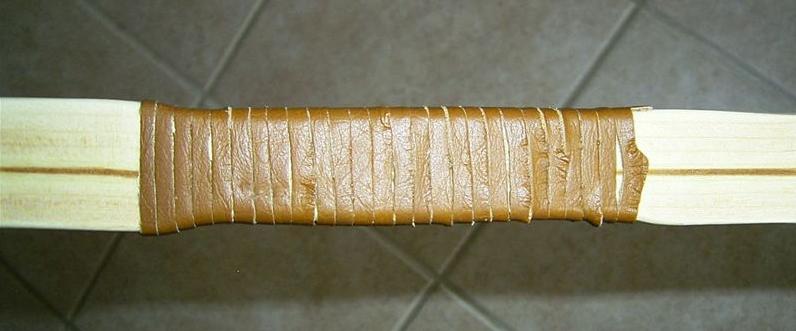

Griff Leder (rauhe Seite außen), geklebt (Pattex Kontakt) und genäht, Wicklung mit Häkelgarn
Endlossehne 10 Strang Dacron, Wickelgarn

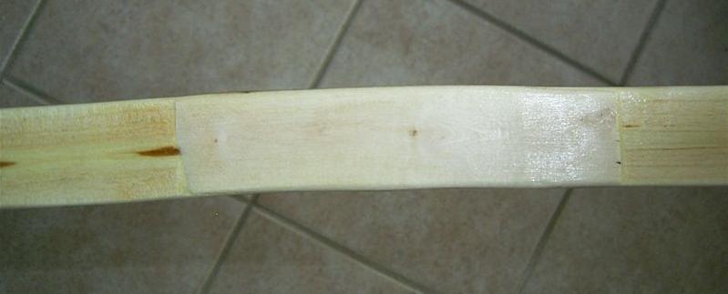

Da wo ein Ast am Rücken war hat er ein Hanfbacking und ein Birkenfacing bekommen welches auch aus einem frischen Birkenast gefertigt wurde.
Dort wo die Bastreste sind hat er orange Flecken bekommen, sieht schick aus  :)

werkzeuge:schweifhobel,cuttermesser,elk.Säge,raspel,uhu in div. ausführungen,ziehklinge,axt und haselkeile,taschenmesser und ein samuraischwert zum drohen.........
wurfweite.......sehr weit......scheiß schnee............
bisher ca.450-500 mal geschossen......es hat viel freude bereitet.

So ich stell den Weißdorn dann mal ohne Finsh und Griffleder rein.
Mit 10cm Reflex getrocknet. Mit HLP gerichtet.
Hanfbacking mit 19cm Reflex mit Ponal aufgeleimt
35#@28"
Länge: 174cm
Reflex ~3cm

Auf Standhöhe:
Bei 22" Auszug:
Bauchansicht:
Bauchansicht gespannt (vorn=oben):
Rückenansicht, Längsachse:
Seitenansicht (quasi kein Set, da er reflex war!!)
Bogenende:
Griffdetail:
Technische Details:
Gesamtlänge: 1,20 m
Effektive Länge: 1,17 m
32#@24"
Abmessungen
oberer WA:
max b= 2,7 d= 1,5
min b= 1,3 d= 0,95
unterer WA:
max b= 2,8 d= 1,4
min b= 1,4 d= 0,9
Grifflage mittig, leicht mitbiegend.
Werkzeuge (beide Bogen) :
Japan-Säge, Ziehmesser, Raspel, Feile, Rundfeile, Sandpapier. (Dremel bei 1 Reparatur)
Interessant: Ziehklinge ausdücklich NICHT - Flieder lässt sich schlecht mit der Ziehklinge bearbeiten!
Bei jeder Zweignarbe läuft die Faser gegen die Zugrichtung und es gibt z.T. tiefe Kerben. Hat mich bei Flieder 1 bestimmt 5# Zuggewicht gekostet...

Also erst mal der schwarze Bogen.
Höhe NzN        :1.92
Standhöhe      :13,4 cm
Auszug            :31 zoll
Zuggewicht     :52pfund
finnish             :leinölfirnis
breite griff       :4.7 cm
breite tipps      ca.1.4-1.7cm
Material           : haselnuss
trockendauer ca.12-13tage,vorher den stamm(10cm)aufgespalten und grob zugeschnitten
tipps               :keine.......
griff                 :alter ledergürtel
sehne             :reißfeste schnur(fischereibedarf)
werkzeuge:schweifhobel,cuttermesser,elk.Säge,raspel,uhu in div. ausführungen,ziehklinge,axt und haselkeile,taschenmesser .........
wurfweite.......sehr weit...viel weiter......
bisher ca700-800 mal geschossen....der schönste für mich
besonders bin ich begeistert da ich die rinde drauf gelassen hab und über die tatsache einen super bogen zu habe da manche mir vom vorhaben abraten wollte....geht nicht......aba....geht nicht gibbet nicht!!!!!!!!!!!!!
ach...mein fotoapparat is hin....der schwarze hat den kürzeren griff.........grins...

Little boooooooooo
Standhöhe          :17cm
Vollauszug          :31 zoll
Zuggewicht          30 pfund
Höhe                    :1.78m
griffbreite..............3.1cm
tipps gedämpft
leinölfirnisbehandlung
griff und applikationen ausalten fäden und lederstreifen
haselnuß
Trockendauer ca.9 tage
