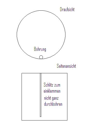

Hab mich mal erdreistet und ne kleine Skizze gemacht.
So würd ich das lösen:
-an den Rand der Walze eine Bohrung platzieren die einen geraden Schlitz an der Außenkante hinterläßt
-nicht ganz durchbohren
-in diesen Schlitz kann dann das Schleifpapier gespannt werden
-als Fixierung eine kleine Stange nehmen die (wenn das Schreifpapier eingespannt ist) grade so noch passt und somit das Schleifpapier in der Bohrung fest hält.
Ist vieleicht ohne Standbohrmaschine nicht ganz einfach, wobei ich sagen würd, daß es nix ausmacht, wenn die Schlitzbohrung nicht zu 100% gerade ist.
Bild erklärt sicher noch einiges. =)
GunDog
Beiträge: 408
Registriert: 23.03.2007, 13:44
Re: Build Along Recurvebogen 52"
Beitrag von GunDog »
Ich habe das Thema Schleifwalzen mal ausgelagert..
