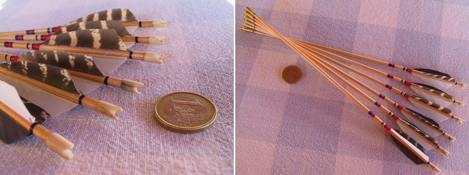

Da man dazu natürlich auch Pfeile braucht, gings mit der Fummelarbeit erst richtig los.
Ich mußte mir erst diverse Werkzeuge und Hilfsmittel dazu bauen.
Einen Fräßblock für die 4mm Schäfte, zweierlei Konusbohrer und einen Minibefiederer.
Die Spitzen sind aus Messing-Schrauben (die ich zuhause hatte) gedreht, was kein so großer Aufwand war.
Für die 2" Federn konnte ich idealerweise die Reste von den großen Pfeilen verwerten (Schwan, Fasan, Krähe)
Wesentlich mehr Arbeit waren die Geweihnocken, weil ich nämlich kein besonders gutes Geweih hatte.
Da war ziemlich viel poröses Zeug innen drin. Also mußte ich mehrmals diverse Stäbchen daraus herausflexen bis ich endlich was Passendes zum Drehen hatte. Das hat vielleicht seltsam gerochen. (Meine Chefin hat mich darauf hin sofort in Dusche geschickt).
Daten:
Durchmesser 4mm, 28cm lang
Gewicht: 4 Gramm (komplett)
Wicklung: rote Nähseide
Finish: Nitro-Möbellack und Edding-Cresting
Jetzt brauch ich noch eine Zimmerzielscheibe und die Genehmigung meiner Chefin zum Schießen im Wohnzimmer. ;)

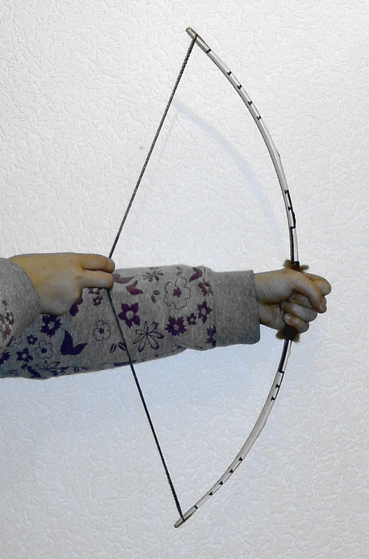

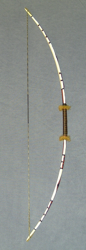

So, der nächste: Mein Mini-Indianer!
Rücken
Bauch
Seite
Auf Standhöhe (8,7 cm)
Im Auszug
Sehnenkerbe - Bauch
Sehnenkerbe/Overlay - Rücken
Technische Daten:
Holz: Pfeifenstrauch (Flascher Jasmin)
Overlays: Büffelhorn
Griff: Lederwicklung, Kunst-Fell, Leinengarn
Gesamtlänge: 64,5 cm, effektiv 62,5
9#@10,5"
Breiten: Am Griff 12, WA-Mitte 14,5, Sehnenkerbe 6,5mm
Sehne: 6-Strang Dacron flämisch, Mittelwicklung Nähseide

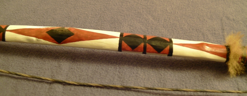

Beiträge: 22358
Re:
...hier noch ein paar Details:
Bemalungsdetail Bauch (mit Mini-Raben-Logo *grins*)
Bemalungsdetail Rücken
Sehnenkerbe mit Sehne
Sehnenkerbe ohne Sehne
(Das Endstück HINTER der Sehnenkerbe bis Ende sind 10mm)
Griffleder, Pfeilauflage, Sehne mit Wicklung
