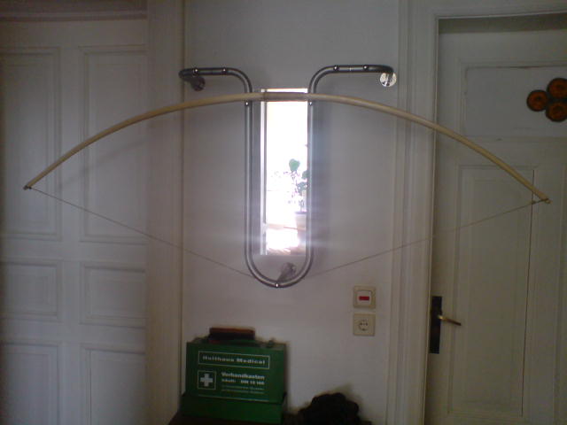

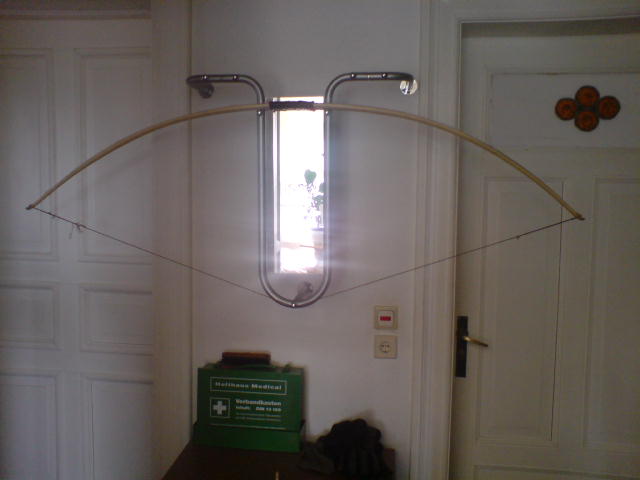

Alle haben zuggewichte von knapp 50 bis knapp 80 pfund und sind ab 1.87 bis 1.95 und haben flache oberseite und runden bauch. Also d profil. Und alle aus Hasel.

Langbogen oder Longbow ist nicht definiert, was den Werdegang in der Historie angeht. Es handelt sich dabei lediglich um einen geraden Bogentypus, der mind. körperlang ist.
Sehr wohl definieren aber die Sportschützen, wie ein heutiger Langbogen für Wettkämpfe aussehen muss. Und da hat Acker völlig recht: Es gibt viele.
Der "English longbow" widerum ist mehrfach in der Literatur beschrieben worden und es gibt eine Definition dieses Typs, die ich in einem anderen Thread gepostet haben.
Was nun deine Haselbögen angeht: Das sind Langbogen und zwar genauer gesagt "longbow im englischen Design". Ein echter ELB sollte aus Eibe oder aus Ulme sein. Das sind die überlieferten Holzarten.
Sieht gut aus, weiter so!

Schöne Bogensammlung!
Die aus Eibe werden bei soviel Übung sicher erstklassig!
