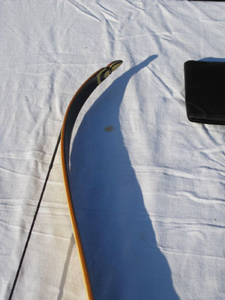

Hallöchen, habe heute mein erstes Lehrgeld bezahlt. 45 Jahre alten glasbelegten Bogen aus der Bucht gefischt: oberer Wurfarm ist verdreht.
Gibt es eine Möglichkeit den wieder gerade zu richten - wie?
Grüße Michel

Nabend und schon mal danke. Bin gerade bei einer Freundin, die Photos von dem Teil gemacht hat. Könnt ihr was damit anfangen?

Hast Du schon mal den verdrehten WA auf Ermüdungsbrüche untersucht.
Auf dem Foto ist leider nichts zu erkennen. Aber wenn da feine Risse vorhanden sind (oder matte Stellen in der Glaschicht)
dann wird's mit dem Richten wohl sehr schwierig bis unmöglich.
... und wäre noch mehr ein Grund das Geschäft rückgängig zu machen.

Hallo, weiss zwar nicht ob das noch jemand liest, will meine Erfahrung trotzdem mitteilen. Mit heißem Wasser: kein Erfolg, Bogen gespannt verdrehen: nur kurzen Erfolg, dann mit ner Rotlichtlampe warm gemacht: der Wurfarm wird weich wie Butter, läßt sich problemlos(mit Gefühl) in die richtige Position drehen, langsam abkühlen lassen, 80 Pfeile geschossen: WA bleibt gerade.
