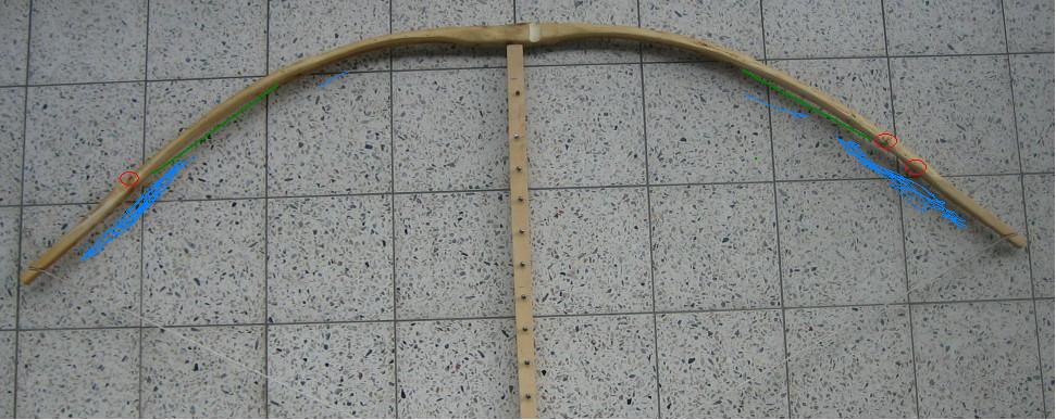

Beide WA in den grünen Bereichen mit der Ziehklinge vorsichtig nachgetillert.
Schaut jetzt wohl etwas besser aus,aber ob das schon reicht,´bin ich mir
überhaupt nicht sicher.Sollte da noch mehr runter?
An den 3 Astknubbeln (rot) hab ich´s zunächst auch versucht.Nachdem sie sich aber standhaft weigerten mitzuspielen,hab ich sie dann doch lieber in Ruhe
gelassen (wg. der Sicherheit).
Ist es richtig,daß die WA-Enden hinter den Ästen steif bleiben sollten/können/
müssen?
Bin also weiterhin auf Eure Hilfe angewiesen!
Regenbogen

Da wo ich viel Blau einegezeichnet habe, da muss noch viel weg. Da wo ich ein wenig Blau eingezeichnet habe kann noch ganz vorsichtig ein wenig abgeschabt werden.
Mach aber vorher bitte genauere Bilder von den Aststellen. Es kann sein, dass du da jeweils 2cm vor und dahinter den Bogen nicht noch flacher machen solltest.

Mein Bogen hat sich ja nun mit lautem Knall verabschiedet (s. "Bogen des Monats").Hier trotzdem nochmal die Fotos,die Du sehen wolltest - auch
wenn´s für diesen Bogen nichts mehr bringt,für den nächsten Versuch wäre
mir Dein Urteil schon sehr wichtig.
