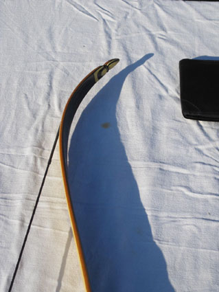

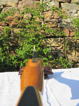

Nabend und schon mal danke. Bin gerade bei einer Freundin, die Photos von dem Teil gemacht hat. Könnt ihr was damit anfangen?

Hast Du schon mal den verdrehten WA auf Ermüdungsbrüche untersucht.
Auf dem Foto ist leider nichts zu erkennen. Aber wenn da feine Risse vorhanden sind (oder matte Stellen in der Glaschicht)
dann wird's mit dem Richten wohl sehr schwierig bis unmöglich.
... und wäre noch mehr ein Grund das Geschäft rückgängig zu machen.
