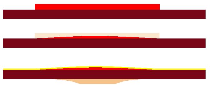

Nun stellt sich für mich die Frage, ob ich eher einen biegenden oder steifen Griff machen soll. Da ich noch nie laminiert habe, klingt der biegende Griff für mich einladender. Den steifen Griff erzielt man ja mit einem Powerlam und aufgeleimten Griffholz. Davor scheue ich mich allerdings etwas, da ich noch nie ein Powerlam gesehen habe. Aus meinen Recherchen ergab sich folgende Vorstellung bzw. so würde ich es machen: (vgl. auch die angefügte Grafik)
1. Holz auf den Belly aufleimen
2. geschwungene Form ausarbeiten
3. Backing drüberkleben
4. Griffholz aufleimen

na du hast es doch in der Zeichnung schon verdeutlicht. Wichtig ist, daß das Pl über die Fades hinaus geht und hauchdünn ausläuft. Der Rest ist Handwerk.

Es stimmt, die Verwendung eines Powerlams ist eine Möglichkeit das Abspringen des aufgeleimten Griffholzes bei einem mitbiegenden Griff zu verhindern - aber es ist nicht die einzige.
Sehr schön verdeutlicht ist das in diesem Beitrag: http://poorfolkbows.com/ipe1.htm
Bei den von Dir genannten Maßen kommt auch die dritte dort vorgestellte Variante in Frage. Bei eine Laminatstärke von 21mm (17mm Massa + 4mm Bambus) im mittleren Bereich des Bogens sollte es auch möglich sein schon im nicht biegenden Bereich des Griffes zu sein, wenn das aufgeleimte Griffstück beginnt.

Ich muss wohl meine Frage umstellen. Die Funktion und die Form eines Powerlams kenne ich. Nur wie wird es hergestellt? Vorher ausarbeiten und dann aufkleben oder eine eckiges Brett aufkleben und am Bogen die Form herausarbeiten?

Geht beides - ich stelle es erst mit Hilfe des Bandschleifers her und klebe es dann auf.

Da es nur auf die Funktion ankommt ist es völlig egal wie es hergestellt wird.
Es ist mehr eine Frage der Werkzeuge und des Könnens. Mit Kantenschleifer oder Bandschleifer ist es leichter es vorher herzustellen. Mit Raspeln und Feilen kann es leichter sein es als Leiste aufzukleben und dann zu bearbeiten.

Ich würde das Powerlam vorher herstellen. Dazu einfach auf der einen Seite eine schöne rundliche FOrm ausarbeiten, deren enden jeweils ganz flach auslaufen. Wenn du dann auf der geraden Fläche einfach das Holz mit dem Bandfschleifer schleifst, kannst du dadurch die Enden super papierdünn machen...

das powerlam mache ich meistens zwischen 7 und 9mm dick und bei der von dir genannten bogenlänge 42 bis 45cm lang. es läuft von der mitte nach aussen einseitig hauchdünn aus. die entstandene kante in der mitte breche ich, bzw verrunde sie etwas.
herstellen tu ich das powerlam mit dickenhobel, bandsäge und bandschleifer. (in dieser reihenfolge)
wenn alles fertig ist, klebe ich es zwischen bambus und mittenlaminat.
