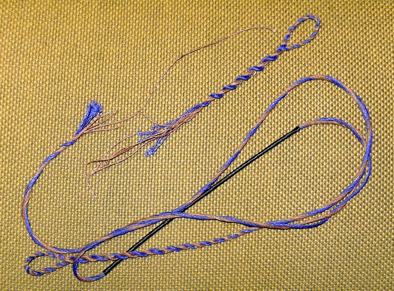

Mein tolles Leinengarn , welches ich auch nicht mal ebenso per Hand zerreissen konnte hab ich dann mal mit der Zugwaage getestet
Mein Gefühl beim Handtest sagte mit : Also min 10kg wenn nicht noch mehr.
Gut das ich so neugierig war
Rabe mit FF & Dacron kann ja jeder , da die Sehnen viel leichter sind .
UND wenn die auf der anderen Seite des großen Teiches es mit Natursehne können , dann können WIR das auch !
Mach einen Bruchtest und bau dann erneut eine Sehne .
So leicht wollen wir hier ja nicht aufgeben
Du hattest 12 Stränge für 60# , ich habe mit 10 Strängen bei 35# immer noch 207m geschaft .
Ich finds experimental intere3essant das sie überhaupt gehalten hat bei Dir !
Also bitte Bruchtest machen , min 3 Durchgänge ...
Gruß acker
Re: Flight-Turnier 28.8.10 in Heist 10°°
Acker, hast du mal versucht FF und Dacron mit der Zugwaage abzreißen? Wäre ja mal interessant, sicher nicht ganz leicht..
Gruß Sperber
Gruß Sperber
