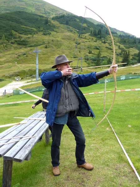

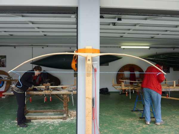

Nachdem ich gestern endlich zum messen gekommen bin möchte ich euch mal meinen "Erstling" vorstellen. Zur Wahl des Bogen des Monats tritt er nicht an - soo toll ist er ja auch nicht - stolz bin ich trotzdem drauf. Entstanden ist das Ding beim Bogenbauerkurs auf der Planneralm, unter fachkundiger Anleitung hab ich mich auch über ein schwierigeres Stückchen mit einigen Ästen drübergetraut, und siehe da - das Ergebnis ist brauchbar geworden und verschmeißt mir auch schon die ersten Pfeile...wenn meine noch mangelnden Schießkünste mit einen sauberen Schuss ermöglichen.
Eckdaten: Robinie pur, bei 26" Auszug 44#, auf Standhöhe 68", im entspannten Zustand bringt er's auf 180cm, und versiegelt wird er noch mit Leinölfirnis und Wachs.

...ja, Jung', was meinst denn Du mit "so gut ist er nicht"??
Ich finde ihn ganz ausgezeichnet gelungen!!
So ein schwieriges Stück als Erstling ist ALLEMAL den BdM wert!!
Gratuliere! Willkommen im "Club der Bogenbauer"!!

Doch, doch, da muss ich dem Raben zustimmen: Das ist ein sogenannter Charakterbogen. Robinie ist kein einfaches Holz und mit diesen Ästen und Knoten schon garnicht. Der Tiller sieht gut aus, möge er lange halten. Gut gemacht!
Nun zum Schützen selber: So eine offene, flatternde Jacke geht garnicht. Das ist für den Bogen (anschlagende Sehne) und entsprechenden Fehlschüssen, sowie für die umstehenden Leute nicht ungefährlich.

War mir nicht so direkt bewusst, werde ich aber beherzigen. Wobei ich hoffe überhaupt irgendwann wieder zum schießen zu kommen, weil bei uns hier schifft es seit 2 Tagen auf Sintflut....
