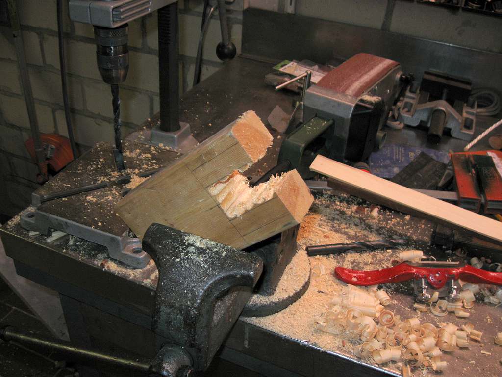

Es stellte sich als relativ schwierig heraus, von dem Hickory-Vierkantholz eine saubere 4mm dicke Leiste zu sägen. Der Anschlag an der Kreissäge ist nicht der Beste, und da die Hickory-Latte "nur" 50mm breit ist, war es schwierig, die Säge nicht zu verkippen. Die erste Leiste war über die ganze Länge links etwa 1mm dünner als rechts - Unbrauchbar! Da hätte sich der Bogen schön nach rechts geneigt beim tillern. Also nochmal!
Beim zweiten Versuch war sie OK, jedoch zu dick. Ich wollte 4mm, hatte als Reserve für Sägemacken auf 5mm gestellt und dann hat sich der Anschlag verstellt. Das Laminat ist also 6mm dick geworden. Die Kreissäge hat ausserdem durch das grobe Sägeblatt recht dicke Macken hinterlassen.
Also gut das ich Reserve hatte *gg*
Schon teilweise weggeschliffene Sägemacke

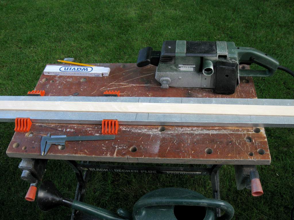

Danach hab ich den Bandschleifer in Betrieb genommen und das Hick-Lam geschliffen was das Zeug hält. Beinahe 2h ununterbrochen mit 60er Körnung hat es gebraucht bis die Sägemacken raus waren und das Holz von 6 auf 5mm und an den Tips auf 3mm runter waren.
Ein Dickenhobel wäre besser gewesen *gg*<br />Die Gießkanne dient als Gewicht damit die Werkbank nicht kippt :P
Hinterm Haus sah es dann fast aus wie im Winter durch den hellen Sägestaub überall :D Wie gut das ich draussen gesägt und geschliffen hab. Sonst hätte ich glatt die ganze Werkstatt meines Vaters, inklusive seinem Auto putzen können ::) 8)

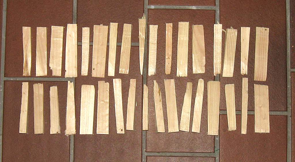

Geschafft habe ich 34 Keile aus Fichte oder sowas
Meine kleine Keil-Armee *gg*

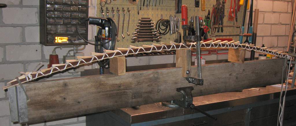

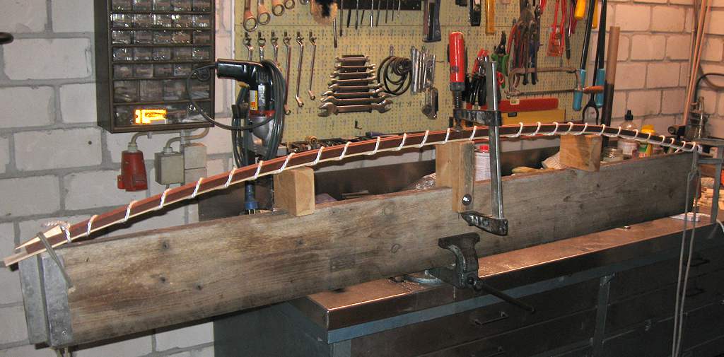

Hier seht ihr einen Testlauf bei dem ich den Bogen in die Form gespannt habe.
In der Mitte auf die Stütze gelegt und dann die Enden mit einem Seil so stramm es ging nach unten gebunden.
Die beiden anderen Stützen sind ein Versuch, den Reflex vom Griff weg mehr auf die Wurfarmmitte bis Wurfarm-Ende zu verteilen, dahin wo der Bogen mehr arbeitet...
Man kann aber erkennen, dass das Unterfütten mit einem Holzklotz die Biegung schlceht beeinflusst. Es bildet sich durch den Holzklotz eine Art Knick. Den möchte ich natürlich nicht in den Bogen leimen. Gut das das nur ein Test war !
Ich hab mich also dazu entschieden das Massa schonmal vorzutillen, so das es sich wenig in Griffnähe, dafür etwas mehr über den WA biegt, und dann wird geleimt. Das dürfte auch der Tatsache entgegenwirken, dass nach dem Lösen aus der Form der Reflex zum Teil wieder verloren geht.
Das wird also wieder eine elendige Stinkerei mit dem Bindan Cin...

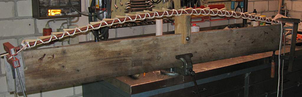

Heute habe ich die Massa-Leiste noch ein wenig getillert damit sie sich gleichmäßiger biegt. Dann hab ich die Massa-Leiste ordentlich mit Aceton entfettet und den Kleber draufgeschmiert...
Das Ergebnis davon seht ihr hier:
Mit der Seil&Keil Methode geht das wirklich super. Besonders wenn n Freund zu Besuch da ist und einem mal schnell zur Hand gehen kann. Ruckzuck war das Seil drumzu gewickelt und die Keile untergebracht...
Man denkt gar nicht wie viel Kraft auf das Seil wirkt wenn man die Keile mit dem Hammer druter schlägt... Das Ganze härtet jetzt bis morgen früh. Dann werde ich mal sehen wie der Bogen aussieht wenn ich ihn aus seiner Zwangslage befreie *gg*
Wahrscheinlich kann ich dann ein Auto dranhängen ohne ihn zu verbiegen O0
