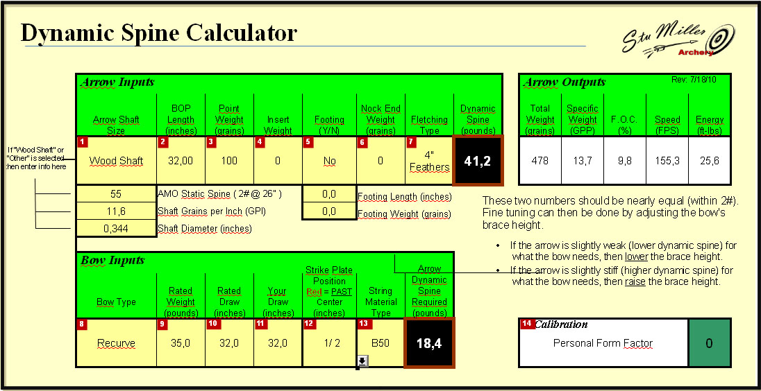

Wenn ich hingehe und die Werte von meinem Bambusreflex angebe.
bekomme ich 41,4# raus.
Was mit meinen Pfeilen gut überein stimmt. 41,2#
Wenn ich jetzt aber die Strike Plate verändere, also die halbe Bogenbreite am Griff von einem halben Zoll angebe, weil bei nem Langbogen geht der Pfeil ja eben NICHT durch die Bogenmitte, dann bekomme ich 18,4 heraus.
Häääää?????????
Wie kriege ich denn da passende Pfeile für?

Ja das hab ich mich auch gefragt...
In der Erklärung steht, 0 bedeutet der Pfeil würde genau durchs Center gehen. Also hast du eignetlich alles richtig gemacht... Griffbreite in Zoll x 1/2 bei StrikePlate angeben müsste also richtig sein
Für meinen 35#@29" krieg ich da 20.2# Spine raus, den ich für meinen Bogen bräuchte. Ich kann nun nicht sagen das ich passende Pfeile habe, aber ich habe mit dem Rechner ausgerechnet, das meine ALTEN Pfeilschäfte mit den neueren schweren Spitzen dann mit 20,5# Dynamischen Spine passend wären...
Das werde ich morgen mal machen. Pfeile zerpflücken und sehen welche besser fliegen! Ich werde berichten!
EDIT:
OH Gott... hehe das hätte ich fast vergessen: Es handelt sich ja um den Dynamischen Spine... also kann das durchaus passen mit 18#
Weil eben 30# steife Schäfte, mit schwerer Spitze und etwas überlänge (vll 30"? ) ja um einiges weicher reagieren als kürzere oder solche mit leichteren Spitzen...
Man muss halt seinen Bogen eingeben und bekommt den benötigten Dynamischen SPine, nicht den statischen Spine für die Rohschäfte...
DAS sollte man NICHT VERWECHSELN!!!!!

an den Toaster:
Hab mir gerade dein Bildchen angesehen und bemerkt das du bei den Bogendaten zwar die strikeplate wert für den langbogen eingegeben hast alerdings beim ersten feld immer noch recurve bogen ausgewählt ist...
Hab grad den calculator net zur hand aber probier mal den "Recurve auf "Langbogen" umzuändern vll. hilfts
