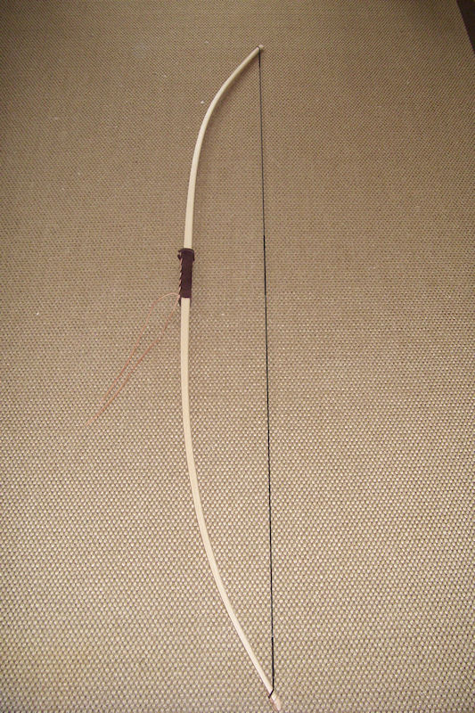

So, habe fertig. Den Tiller des Bogen kenn ihr ja schon. Da es hier regnet wie die Sau, verschiebe ich die Präsentation auf einen sonnigen Tag. Damit es aber dennoch was zu sehen gibt, hier die Nummer-2 :D

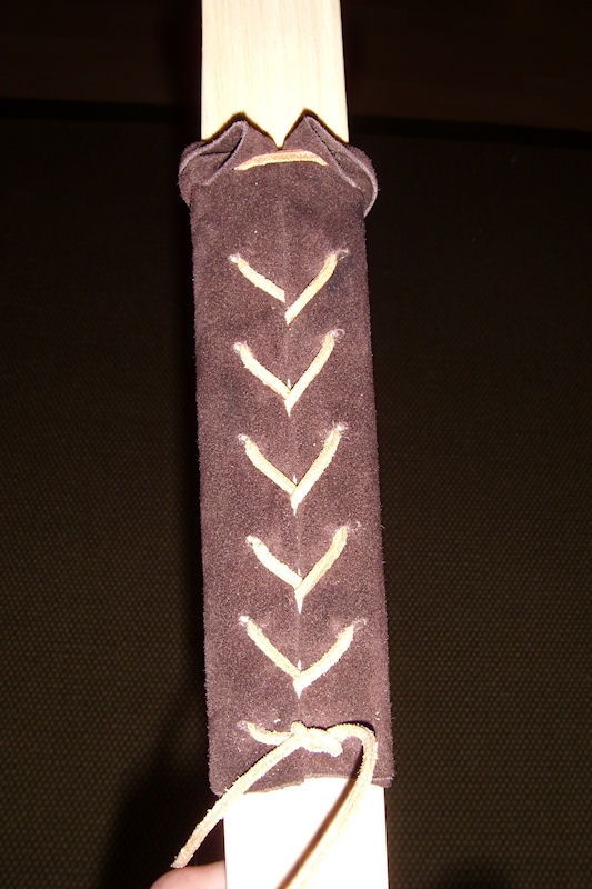

...find'isch chique.
...bischen verzogen hat's ihn dann doch.
70 Zoll Hickory Langbogen mit stabilen 46#@28''

-----> Eindrehen der Sehne: Das muss sogar so. 10 bis 15 Umdrehungen macht man eigentlich immer in eine Sehne, mit weiteren 10 Turns kann man dann noch die Standhöhe regulieren.
