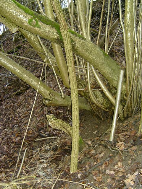

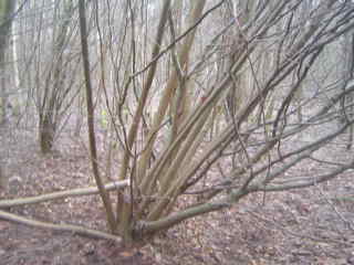

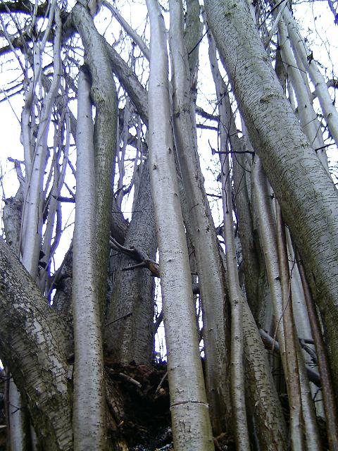

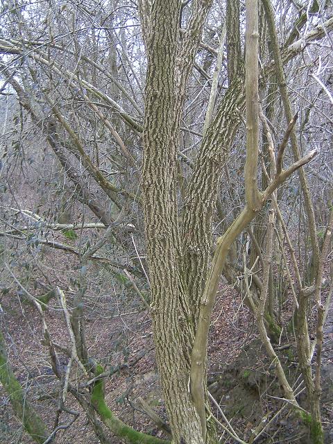

Heute war ja offensichtlich großer Erntetag allüberall. Vielleicht wird in ein paar hundert Jahren ja ein Art Tradition daraus am zweiten Wochenende nach Neujahr in den Wald zu gehen und Bäume zu fällen...

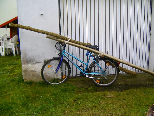

Nun denn, auch ich konnte mich diesem Drang nicht entziehen mit folgendem Ergebniss: Bislang verwendetes Werkzeug: Klappsäge, Taschenmesser und Fahrrad.
Fahrrad? Mein Auto ist gerade defekt also muß es halt so gehen: Daheim angekommen noch fix grob zugerichtet, enden Versiegelt und Fertig für heute: Zum Zurichten hab ich Zugmesser und Hobel verwendet.
Morgen kommt das Ding auf die Waage und ab dann mal sehen wann es weitergeht.

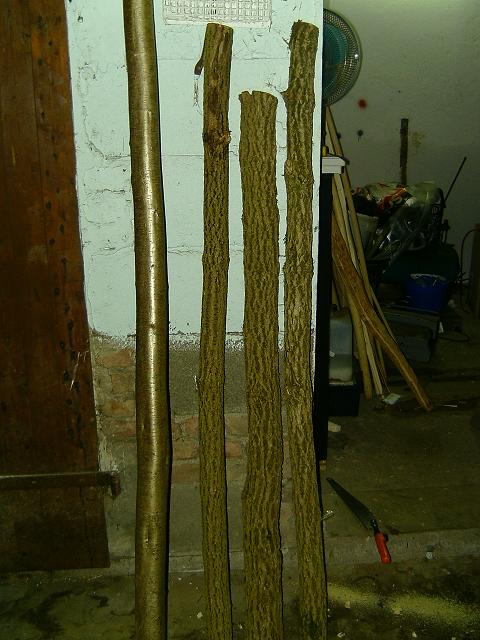

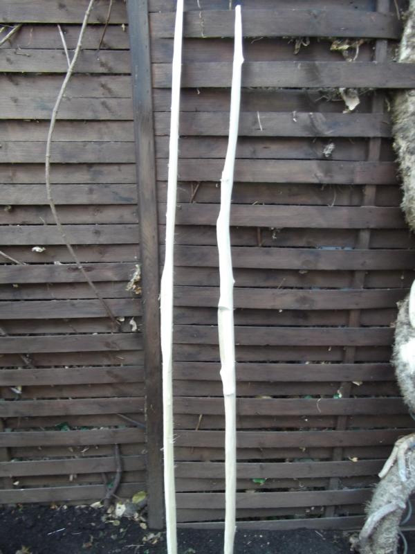

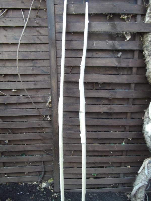

Anhand der folgenden Bilder von meinem Halbstamm S.Mehlbeere, die Einschlüsse und oder Frassgänge zeigen,habe ich heute noch einen Holunder und einen Hasel geerntet.
Beide ca. 2m lang
Holunder ca. 6cm dick; Hasel ca. 7cm
Beide ca. 2m lang

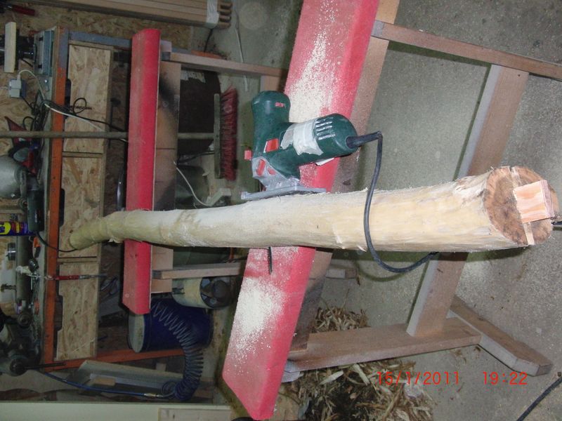

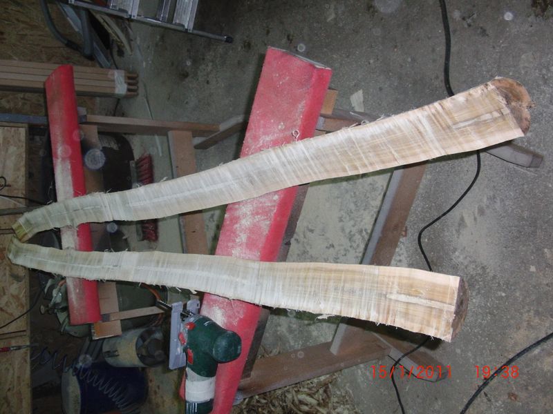

So, meinen Holler hab ich klein gekriegt.
Durchmesser: 9cm, Länge: 2m
Mitte angezeichnet mit Schlagschnur, dann mit der Stichsäge "gespalten".
Ja, ´ne Bandsäge wäre schon was...
1. Stave 185cm
2. Stave 150cm
Morten´s nächster Beitrag
1. Stave 185cm
2. Stave 150cm

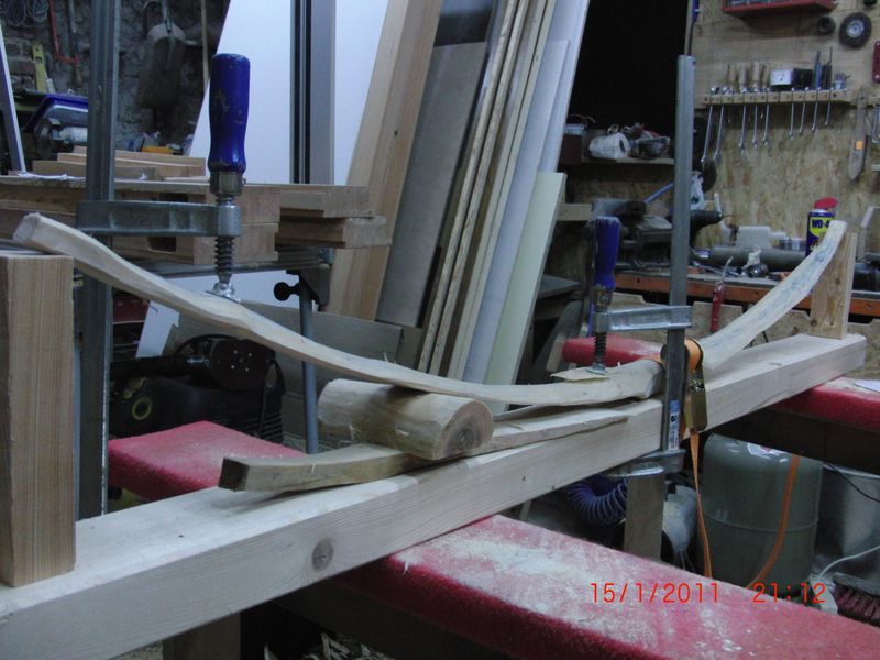

So..die grobe Form von der Robinie und dem Holler steht.
Die werden jetzt zum Trocknen aufgespannt und in etwa 4
Wochen gehts weiter.
Werkzeuge bisher : Klappsäge , Beil , Ziehmesser
Gruss...hunter

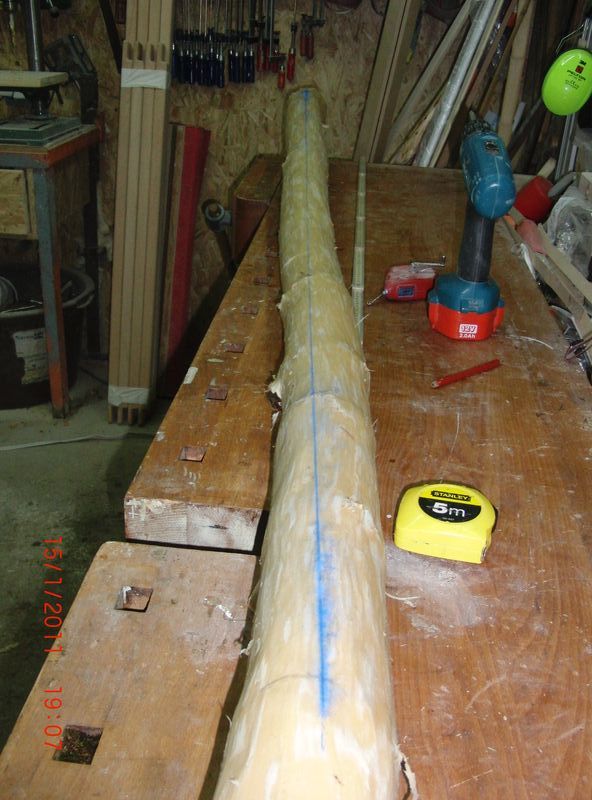

Ich hab jetzt mal meinen Ulme-Rohling aufgetrennt.http://www.fletchers-corner.de/download ... &mode=view
Bilder gibts hierhttp://picasaweb.google.com/wrgervase/S ... directlink
Beide Hälften mit der Kreissäge seitlich besäumt. Den einen Stave nur an den Enden mit weissleim versiegelt, den anderen komplett zugeschmiert.
Mal sehen, wie sich das aufs Trocknen auswirkt und die Rissbildung beeinflusst.

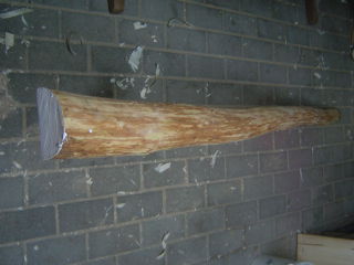

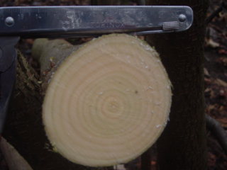

Hainbuche
Zum zweiten Beitrag: Halbe Dicke und entrindet
So, heute ging's bei mir der Haibuche an den Kragen.
Leider sind die Bilder nicht gut, da unsere Kamara leider einen Knall hat und nur manchmal funktioniert.
Der Durchmesser am einen Ende beträgt 12cm (puhhh...!) und am anderen 10cm. Die Länge 2,1m.
Zum Fällen benutze ich eine Säge mit jap. Verzahnung und zum groben Zurichten zwei Beile, da ich mit Spalten nicht so viel Erfahrung habe und nur ein Keil wirklich einsatzbereit ist. Außerdem kann ich mir vorstellen, dass Hainbuche nicht gerne gespalten wird.
Drehwuchs kann ich nicht erkennen, denn die Späne, die ich mit dem Beil abgespalten habe, liefen geradlinig. Ich hoffe, dass ich Recht behalte.
Nun die Bilder:
Nun die Bilder:
