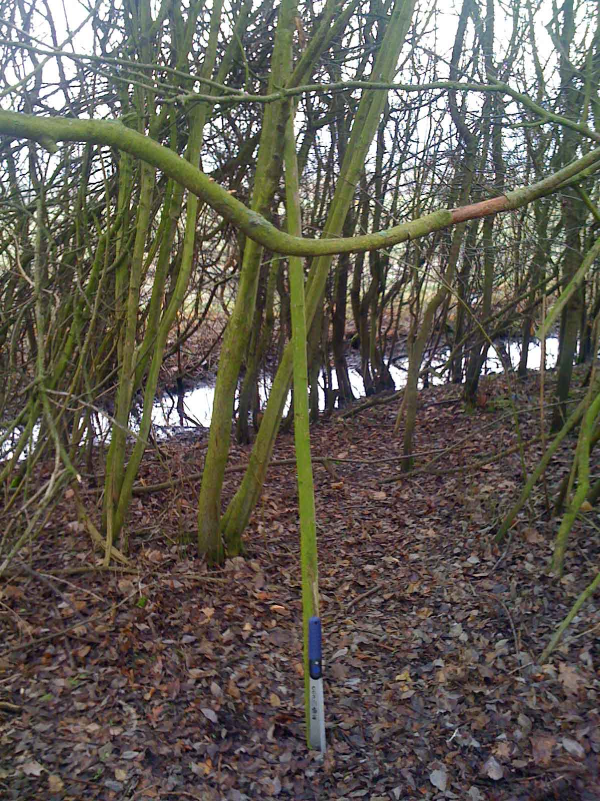

War eben noch mal los , eigentlich sogar 2mal weil wir beim ersten mal die Säge vergessen hatten ..Sohn sagte : " wieso wir vergessen..DU ! " ::)
Hat sich aber gelohnt , auch wenn ich nicht explizit nach gesucht hatte ist uns ein Holler untergekommen der "interessant aussieht" .
Waren wohl auch bei Gervase im Zauberwald , müssen Wilfried aber knapp verpasst haben ;)

Hier der Holler, ist ein Baum rein gefallen

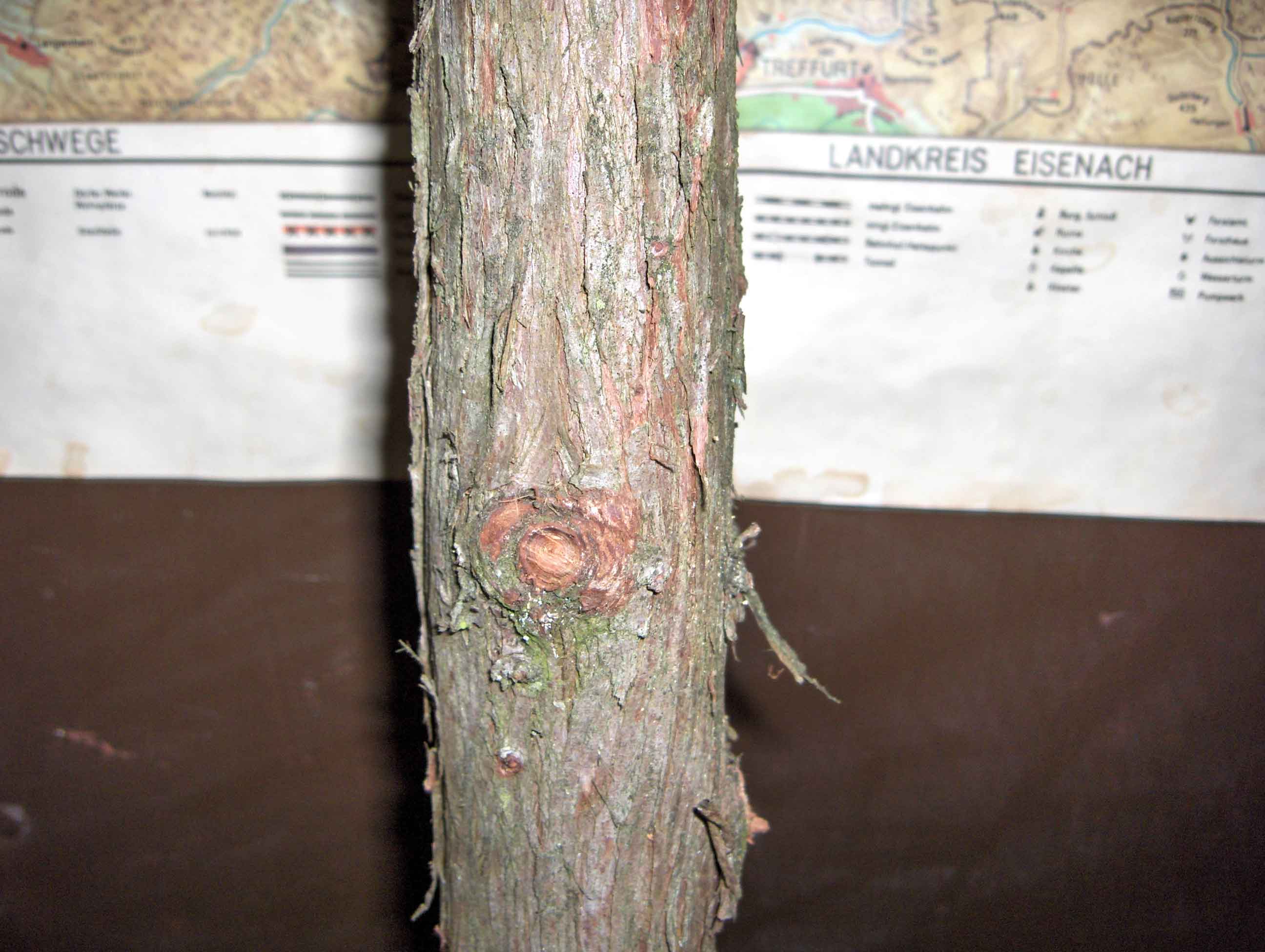

so dann will ich mich auch mal anmelden. Ich habe zwar noch nie einen Bogen gebaut, aber irgend wann fängt jeder an. Ich war heute in dem Wald von meinem Bruder und habe mir 3 Hölzer ausgesucht. Bei dem ersten konnte ich auch noch das Umfeld fotografieren, danach war mein Handy leer. Was ich da aber abgesägt habe, weiss ich nicht. Ich habe mir auch heute sie Säge von Aldi gekauft und sie gleich mal getestet. Ich muss sagen, in ein paar sekunden, ware die Äste durch. Hier ein paar Bilder wo Ihr mir bei der Bestimmung helfen könntet und ob man daraus einen Bogen bauen kann.
Weitere folgen
Gruss Gerhard

die Kenn ich nicht.
könnte das Eibe sein? War immergrün.
Danke Gerhard
Edit: Ich weiss, das ich Sa.. schlecht im fotographieren bin ::) ::) ::)

Wieder mal ein Spezialist, der unbekannte Bäume umsäbelt ohne zumindest ein paar Knospen zu fotografieren... tsss. ;D
Also, Gerhard, von links nach rechts: Esche, Kiefer(edit: ok, Wacholder paßt vielleicht besser), keine Ahnung. Wobei "keine Ahnung" ein Laubbaum und damit wahrscheinlich bogentauglich ist. Sieht jedenfalls nicht nach den häufigsten Nullnummern wie Pappel, Weide und Konsorten aus.

@GerhardP : Willkommen on board !
Ich denke das Du da Wacholder ( immergrün ) und 2 mal Eberesche hast , allerdings wäre es schön wenn Du nochmal genau nachschauen könntest und Bilder von Ästen ,Kospen / Nadeln machen könntest .

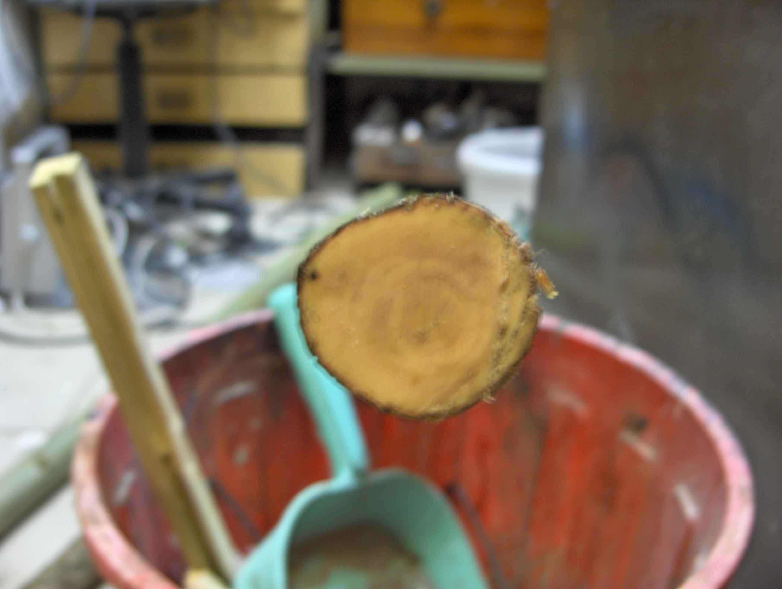

Ich war nun eben noch fix in der Werkstatt den Holler versorgen .
Gespaltet mit Messer und Holzhammer, entrindet mit Spachtel und Ziehmesser .

wat ne Nase
wat ne Nase
spalten mit Messer und Holzhammer

acker hat geschrieben:.. Wacholder ( immergrün ) ..
@acker
Ich habe mir gerade mal den Gemeiner Wacholder (Juniperus communis) angeschaut und der müßte es sein, da auch so kleine Beere dran waren. Taugt das als Bogenholz? Bei den anderean werde ich die Tage mal Knospen mitbringen und zeigen.

Re: "saplingbow" Bogenbauturnier 3
Ja, Wacholder ist ein gutes Bogenholz , allerdings schwierig -> man empfiehlt ein Rohhaut oder Sehnenbacking für einen Wacholder Bogen da es nicht so Zugstark ist , beim trocknen neigt es zum reißen bei den Astansätzen .
Geht aber auch ohne , habe schone einige aus Wacholder gebaut .
Lese mal im saplingtunuier 2 nach, da ist eine Doku von mir drinne zum Thema .
