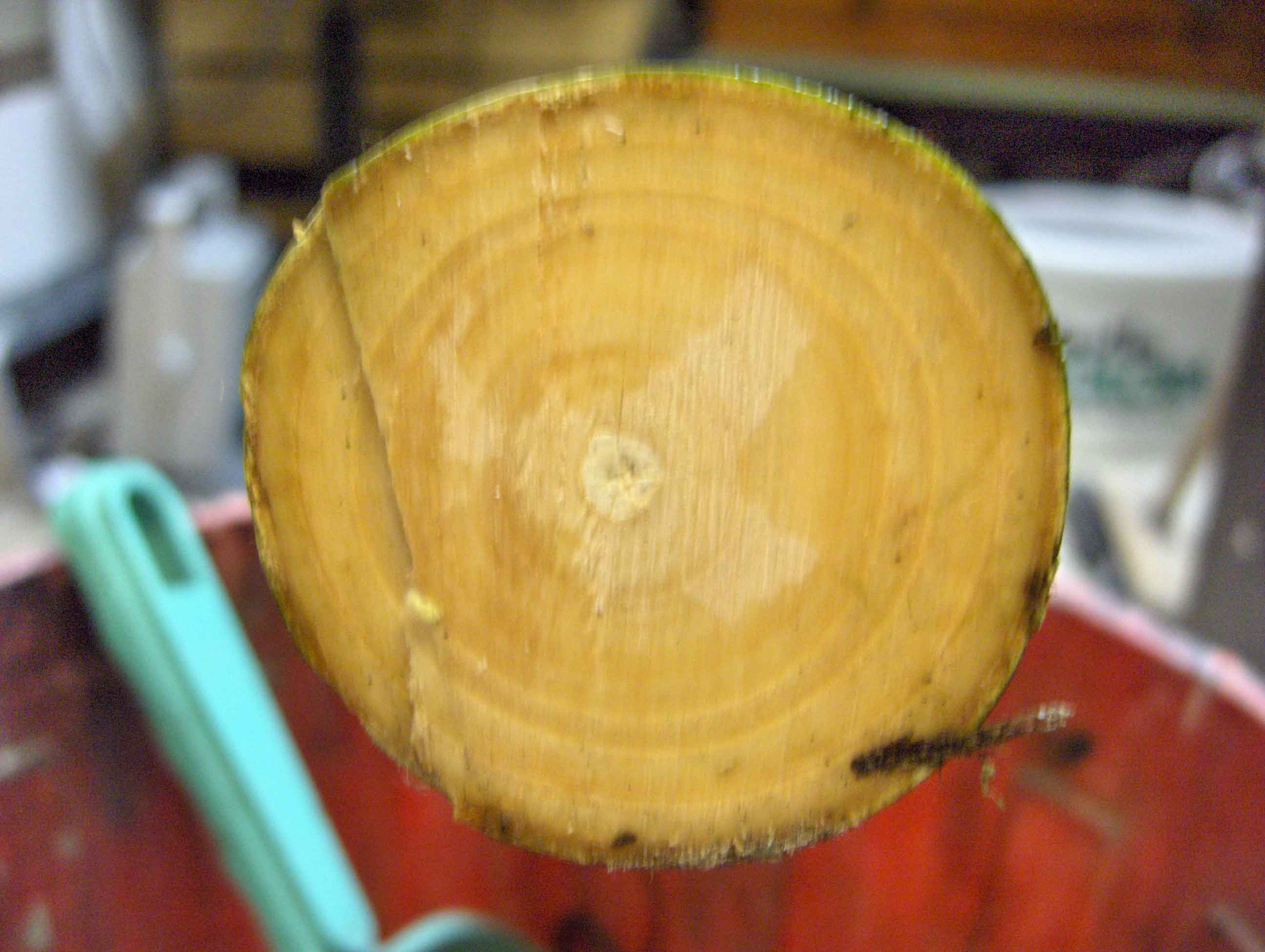

also bei meinem Ahorn ist es genau das gleiche; innen hat er 3 schöne dicke Jahresringe und im äußeren Bereich sinds vielleicht 15 auf einen cm, so genau kann ich das gar nicht sehen, so fein sind die.
Bei uns wird der Wald bestimmt nicht gekalkt, das kann ich ausschliessen.
Ich hab auch Angst dass ich den äussersten angesäbelt hab beim Schälen, deshalb schau ich schon was ich hübsches für ein Backing finde.
Und commerz, mach mir doch nicht so viel Mut mit solchen Sätzen:
"Aber da ich an Ahorn schon von dickem Baum, über Ast bis hin zum Sapling alles durch hab und es bis jetzt nie was geworden ist versuch ich es auch mit so dünnen Ringen."

@pollux: mit Mut hat das nichts zu tun, ich bin einfach der Meinung das der Ahorn der hier bei mir wächst kein Bogenholz ist.
Und das glaub ich so lange bis ich einen Bogen da draus gebaut habe. Deinem Ahorn auch alles Gute. Wir schaffen das schon. Ich denke ja das ein Sapling flexibler ist wie ein alter Baum und deshalb könnte das was werden. Egal ob dicke oder dünne Ringe

Ahorn, zumindest der der bei uns wächst , finde ich auch nur für´n Kamin gut, egal ob dicke oder dünne Ringe bis auf einen mit Kirschrinde gebackten sind sie ALLE beim Tillern oder beim / kurz nach dem Einschießen explodiert -> dürften so gute 10 Stk gewesen sein .
Der letzte erst vor ein paar Wochen, ein Mollegabet mit 15# für Alex -> Astreines Holz , 5mm Ringe ff , guter Tiller .
Nach dem Tiller , NACH dem Feinschliff explodiert ...dreckszeug

@Acker: Ahorn ist ja wahnsinnig empfindlich gegen Übertrocknung! Besteht die Möglichkeit, dass das der Fall war?
- acker
- Beiträge: 10951
- Hat gedankt: 8 Mal
Re: "saplingbow" Bogenbauturnier 3
Möglich ja Rabe , aber nicht bei MIN 10Stk und ich Messe den Feuchtegehalt eigentlich IMMER -> das Zeug mag mich einfach nicht , oder was bei uns im Sauerland wächst ist einfach nicht gut genug .

Versuche mal Bergahorn zu bekommen, gibt es auch gelegentlich im Holzhandel. Möglichst gelbliches Holz wählen!

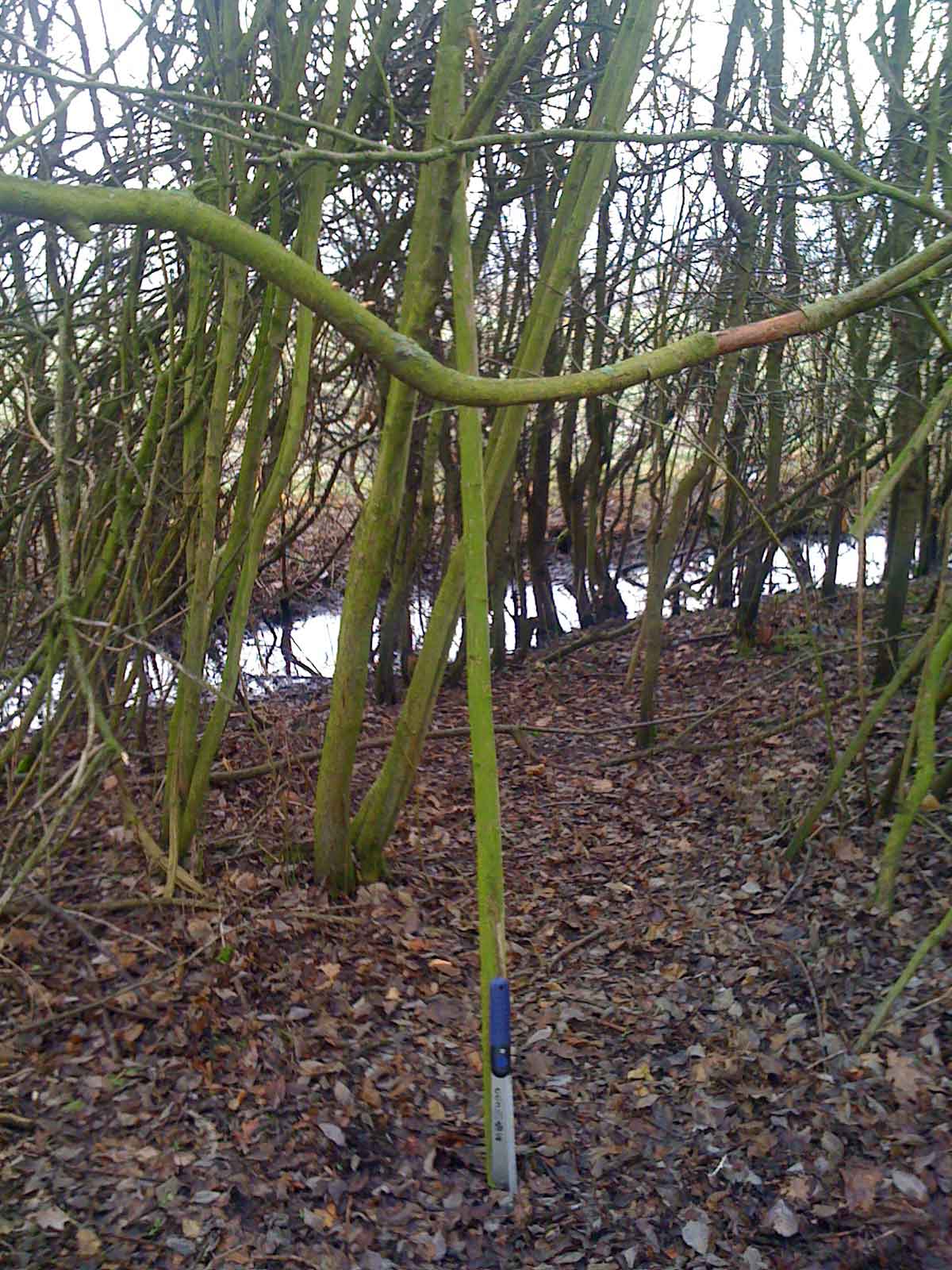

so dann will ich mich auch mal anmelden. Ich habe zwar noch nie einen Bogen gebaut, aber irgend wann fängt jeder an. Ich war heute in dem Wald von meinem Bruder und habe mir 3 Hölzer ausgesucht. Bei dem ersten konnte ich auch noch das Umfeld fotografieren, danach war mein Handy leer. Was ich da aber abgesägt habe, weiss ich nicht. Ich habe mir auch heute sie Säge von Aldi gekauft und sie gleich mal getestet. Ich muss sagen, in ein paar sekunden, ware die Äste durch. Hier ein paar Bilder wo Ihr mir bei der Bestimmung helfen könntet und ob man daraus einen Bogen bauen kann.
Weitere folgen
Gruss Gerhard

Wieder mal ein Spezialist, der unbekannte Bäume umsäbelt ohne zumindest ein paar Knospen zu fotografieren... tsss.
Also, Gerhard, von links nach rechts: Esche, Kiefer(edit: ok, Wacholder paßt vielleicht besser), keine Ahnung. Wobei "keine Ahnung" ein Laubbaum und damit wahrscheinlich bogentauglich ist. Sieht jedenfalls nicht nach den häufigsten Nullnummern wie Pappel, Weide und Konsorten aus.

Ich denke das Du da Wacholder ( immergrün ) und 2 mal Eberesche hast , allerdings wäre es schön wenn Du nochmal genau nachschauen könntest und Bilder von Ästen ,Kospen / Nadeln machen könntest .
Edit: Der Captain hat wahrscheinlich recht !

@ackeracker hat geschrieben:.. Wacholder ( immergrün ) ..
Ich habe mir gerade mal den Gemeiner Wacholder (Juniperus communis) angeschaut und der müßte es sein, da auch so kleine Beere dran waren. Taugt das als Bogenholz? Bei den anderean werde ich die Tage mal Knospen mitbringen und zeigen.
Danke
Gruss Gerhard

Ja, Wacholder ist ein gutes Bogenholz , allerdings schwierig -> man empfiehlt ein Rohhaut oder Sehnenbacking für einen Wacholder Bogen da es nicht so Zugstark ist , beim trocknen neigt es zum reißen bei den Astansätzen .
Geht aber auch ohne , habe schone einige aus Wacholder gebaut .
Lese mal im saplingtunuier 2 nach, da ist eine Doku von mir drinne zum Thema .
