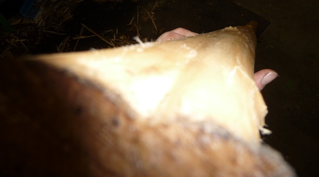

So, hier meine Beute:
Unbekannt. Der Besitzer des Grundstücks sagt es wäre Schlehe. ?

@GerhardP: Also echt, wie soll man bei so unscharfen Fotos Holz bestimmen? Dass auf einem Bild die Karte im Hintergrund gestochen ist, hilft auch nicht...
Bitte @all: Das korrekte Vorgehen ist so:
1. Fotos auf den Rechner ziehen
2. Fotos "durchblättern", dabei ALLE Unscharfen sofort löschen.
3. die besten vom Rest zuschneiden, ggf. verbessern und ggf. verkleinern (1200 Pixel an der langen Seite reicht, meist mach ich nur 800),
4. Bearbeitete jeweils in neuen Ordner speichern.
5. Noch mal durchsehen, Nicht-Benötigte löschen.
6. Auswahl hochladen.
PS: Der Linke auf dem Bild mit alle 3 könnte Esche oder Eberesche sein... Eibe ist nicht dabei.

Das Stämmchen war insgesamt bestimmt 7m hoch, davon hab ich zwei Stäbe geschnitten. Der Linke ist ca. 2,33m lang und unten gute 5cm stark. Bei dem Anderen bin ich mir nicht sicher, ob ich den auch verarbeite, weil der in der Mitte 'nen Knick drin hat. Vielleicht lass ich den einfach so trocknen und das wird mal wieder ein Speer. Der ist übrigens 2m lang und nur noch 4cm dick.
Zum Schälen und Spalten bin ich heute nicht mehr gekommen, das werd ich morgen früh machen. Ich bin mir nur noch nicht sicher wie. Werd' wohl improvisieren müssen.
Werkzeug: Nur die Säge vom Leatherman. Die ist zwar an sich gar nich schlecht, aber bei dem Stamm hat sie (bzw. ich) fast kapituliert.
Marius
Marius
