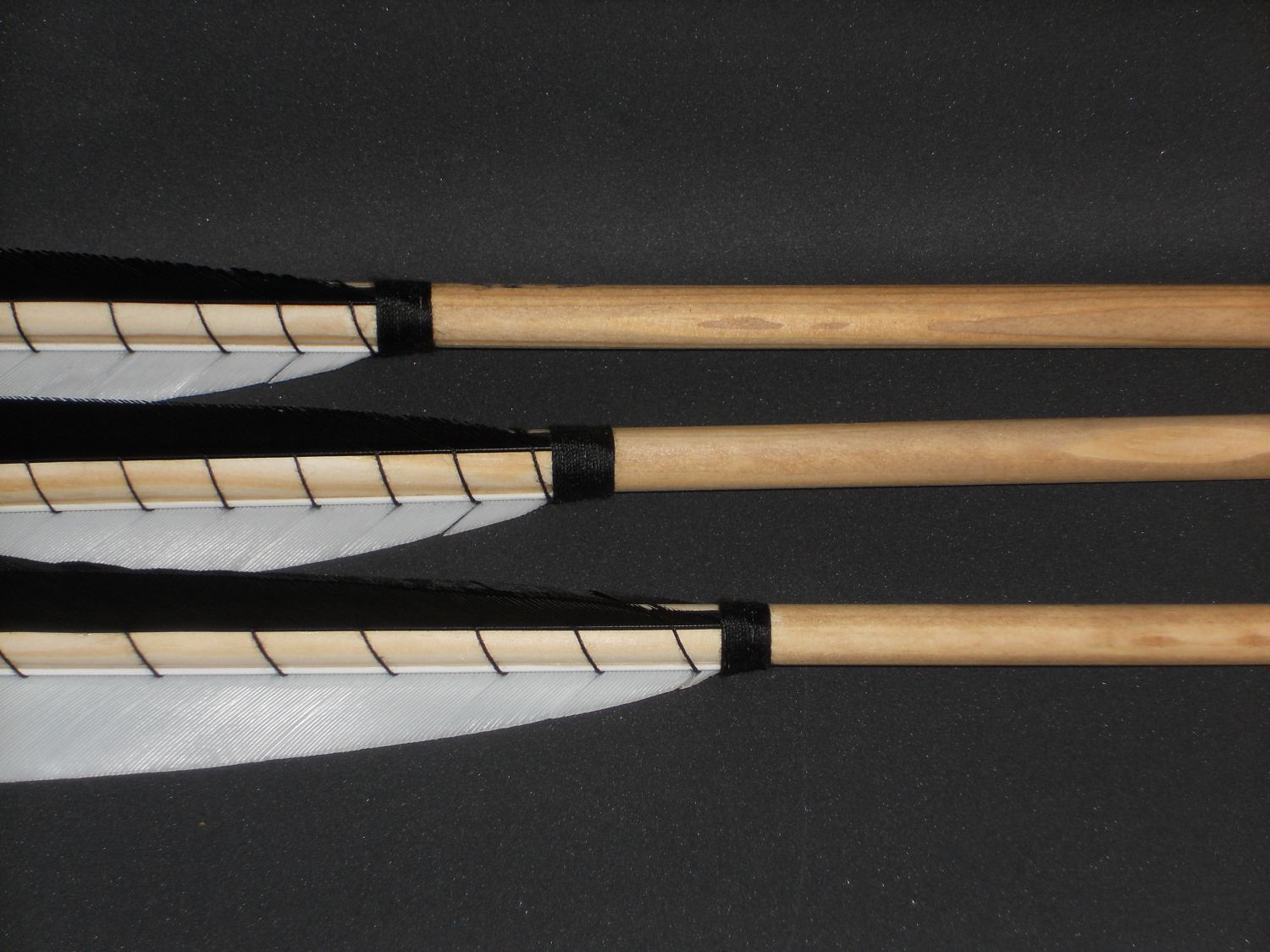

Markku, hast du eventuell noch die Möglichkeit mal ein Foto von deinen Pfeilen posten?

Markku
Beiträge: 152
Registriert: 09.08.2010, 06:49
Re: Zedernschäfte beizen?
Beitrag von Markku »
Moinsen
War die Tage recht spät zu Hause und zu früh wieder wach... :-\
Aber hier hab ich mal 2 Bilder. Ich hoffe, die sind soweit O.K.
Der Bereich der Federwicklungen hat noch die Originalfarbe des Schaftes (Kiefer) und der rest (vor der Wicklung) ist mit besagter
Clou Beize gebeizt. Allerdings nur ein mal. Ich werde die aber noch 2 - 3 mal behandeln, damit der Effekt stärker wird.
Geglättet sind die Schäfte mit Schleifvlies. Bischen jedenfalls, weil faul (Ich) :P
Ich muß noch dazusaen, das die Pfeile bei Tageslicht etwas anders aussehen. Zum Teil sind die Schäfte sehr grau und sehen aus, als ob da gleich was abbröckelt...
Ach Zirbel, wenn Du noch ein paar Pics mehr haben möchtest, sag bescheid (Wochenende steht ja vor der Tür)...
Markku

Danke schon mal für die Bilder, so in der Art hatte ich mir das auch vorgestellt, nen Tic dunkler noch so... wenn du noch nen paar Bilder hast, immer her damit...
