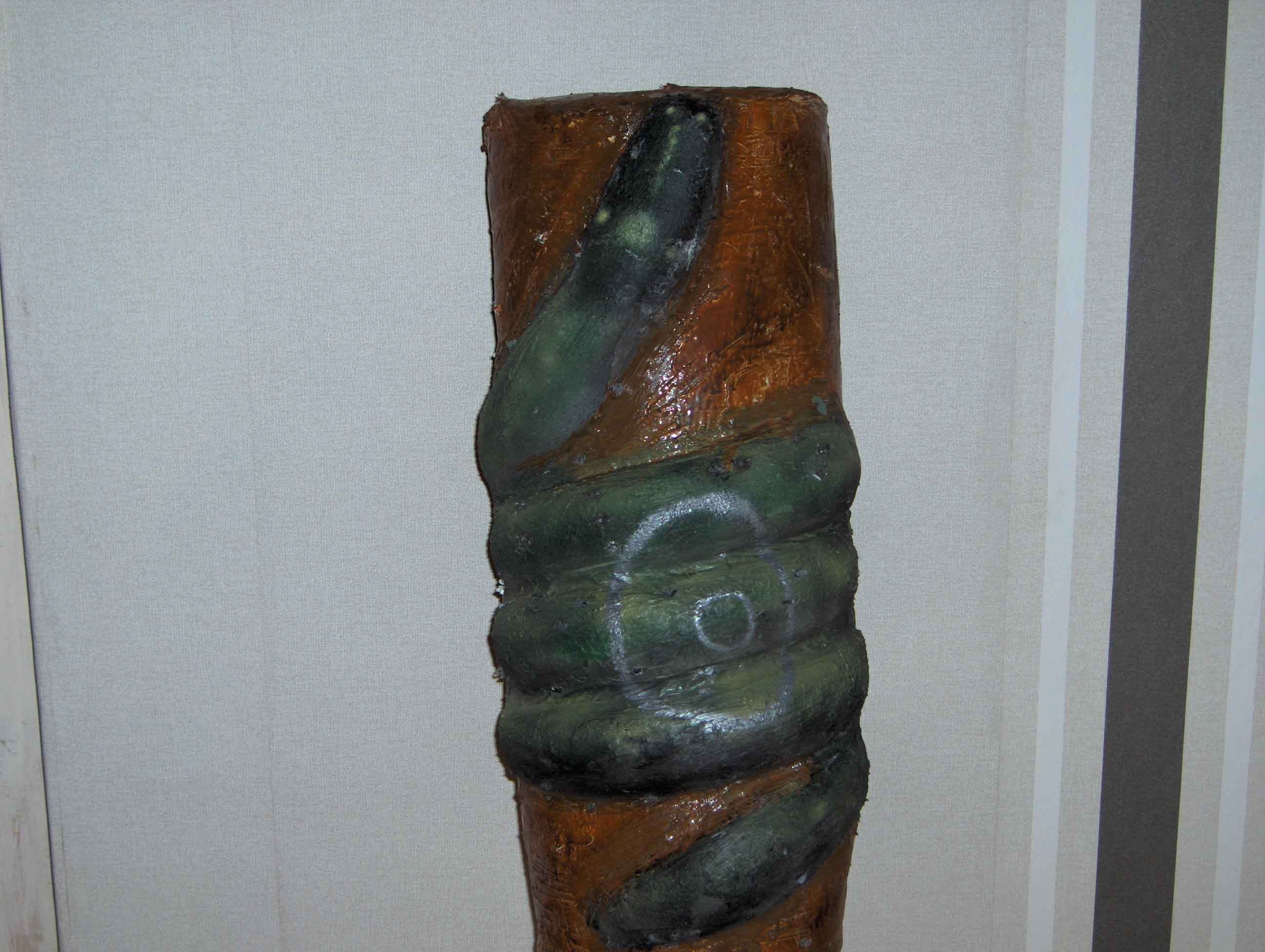

Hier auch mal meine Iso Matten. Aufbauf: Innen eine Schwimmnudel, außen 2 Isomatten, Strechfolie umwickelt. Schlange halber Isolierschlauch ( Heizung), das ganze mit Silikon eingepinselt und dann Farbe drauf.
Gerhard
Ps. ach so eine Seite ist die Schlange und die andere Seite ist als Baumstumpf.
Gerhard

Re: Selbstgebautes 2D Tier - Pilotprojekt -
chic chic
wirklich gut gelungen, wie groß ist das ganze Konstrukt?
ca 70 cm hoch und 25 cm Durchmesser.Bow_Bohne hat geschrieben:chic chic
