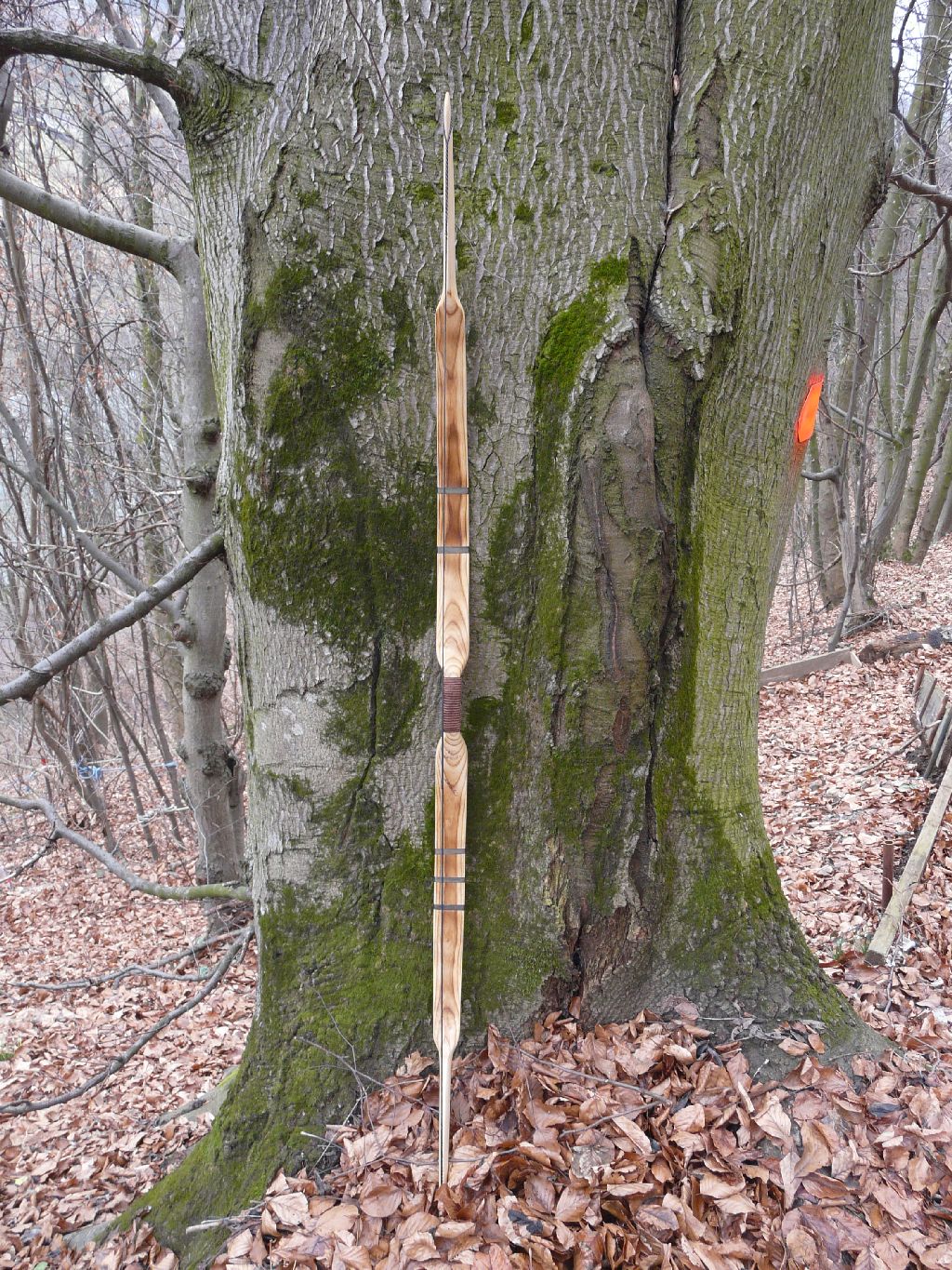

Nach einem Bauzeit von knapp 7 Monaten (als Bogenbauer würde ich deffinitiv verhungern ;D ) ist mein Eschenbogen nach Möllegabet-Art fertig. Wer auf meinem "Leidensweg" neugierig ist kann es hier nachlesen: http://www.fletchers-corner.de/viewtopi ... 15&t=13823
Hier also die nackte Daten:
Gesamtlänge: 180,5 cm
N/N: 177,5 cm
Wurfarmbreite: 5,4 auf 4,5 cm
Wurfamdicke: 1,2 auf 1,1 cm
Grifflänge: 12 cm ( 9+3)
Griffbreite: 2,5 cm
Griffdicke: 3,5 cm
Hebellänge: 30 cm
Hebelbreite: 2,0 auf 0,9 cm
Hebeldicke: 1,9 auf 2,1 cm
Ach ja, ist auch nicht unwichtig: 49# @ 28"
Die Pflastern sind aus Schweinsrohhaut (Hundeknochen). Das Untere war nötig, das Obere ist nur ein "Schönheitsfleck" ;) Die Tippoverlay´s sind aus Kirsche. Griffwicklung aus Lederband.
Der Bogen hat alles in einem bis jetzt ca. 200 Schüße überlebt.

Und noch ein paar Fotos:
Endlich Frühling! Denkst Du! Das war heute Vormittag, jetzt schneit es!!
Das erklärt die Name
Fast Centershoot - schlägt erbärmlich auf dem Unterarm

und weiter gehts:
so auf ca. 24-25"
so auf ca. 24-25"
Hier gehts eher um den Baum! Schön nicht? Und dann mahlt eine mit Signalfarbe drauf!

Und was man halt nicht gern zeigt aber es gehört dazu - die Macken:
Stauchrisse! Jetzt schon! Schlechte tiller? Oder der Sauschwarte ist zu dick?
Schraubstock - schon wieder! Obwohl mit Holz und Leder gepolstert! Aber wenn mann hecktisch ist??!
Keine Ahnung was ich da aufgeführt habe!

Bezüglich Stauchrisse: Die Flammung deutet darauf hin, dass an der Stelle das Holz des Wurfarms dünner ist als davor und dahinter. Das kann die Rohhaut wahrscheinlich nicht ausgleichen. Und daher biegt sich der Bogen dort etwas zu viel.

I Schuss-I Treffer hat geschrieben:Ich stelle mir nur die Frage, ob Esche denn das richtige Holz für soeinen Bogen ist, da Esche keine sehr Hohe Rückstellkraft hat und einen hohen Stringfollow. Gruß Robert
Ulme wäre sicher besser (und original treuer) aber wenn man keine hat?! Über Esche scheiden sich die Geister. Ich habe allerdings bis jetzt nur gute Erfahrungen damit gemacht: habe 3 Bögen aus einem Stamm gemacht (1 geht sich noch aus ;) und alle leben noch! Vielleicht habe ich einen Stamm mit guten Qualität erwischt. Von der Rückstellkraft war ich aber auch nicht begeistert. Habe den Bogen mit 43# eingeschossen: ich hatte das Gefühl ich könnte die Pfeile im Flug neu befiedern ;D ;D und bekam 5 cm Set! Also munter darauf losgetempert: jetzt hat er eben 49#, noch null Set (nur Stringfollow - geht aber wieder zurück) und die Pfeile flutschen nur so!
Lucky Luke hat geschrieben: Die Flammung deutet darauf hin, dass an der Stelle das Holz des Wurfarms dünner ist als davor und dahinter. Das kann die Rohhaut wahrscheinlich nicht ausgleichen. Und daher biegt sich der Bogen dort etwas zu viel.
Na ja, ich habe mal sicher den Fehler gemacht den Bogen ein eliptischen Tiller wie bei einem pyramidal Bogen zu verpassen. Eine Mölle sollte wegen die lange starre Enden (folglich kurze Biegebereich) mehr Richtung Griff biegen und eine flachere Biegekurve aufweisen. (siehe da: http://www.fletchers-corner.de/viewtopi ... 15#p230753) Bei mir biegt der Bogen da am meisten wo die Stauchrisse gekommen sind und eben genau da ist auch das Plaster was noch zusätzlich (und nicht wie du meinst entlastend!) auf dem Bauch drückt!

nemrod hat geschrieben: Bei mir biegt der Bogen da am meisten wo die Stauchrisse gekommen sind und eben genau da ist auch das Plaster was noch zusätzlich (und nicht wie du meinst entlastend!) auf dem Bauch drückt!
So eine "Sanduhr" Einschnürung in der Flammung bei einer gleichmäßig gewachsene Esche führt meistens zu einem Knick in der Biegekurve.
Um den Knick zu versteifen, kann man natürlich ein Pflaster aufbringen (Flachs geht z.b. sehr gut). Wenn sich das Holz an der Stelle dadurch weniger biegen muss, wird es auf jedenfall entlastet.
Je nach dicke und stärke des Pflasters, kann die Problemstelle aber weiterhin stärker belastet sein als das Holz davor und dahinter.
Man kann sich wahrscheinlich folgende Möglichkeiten vorstellen:
1) Pflaster zu dünn oder zu schwach: -> Problemstell biegt sich weiterhin stärker als der Rest. -> Immer noch stärker belastet.
2) Pflaster recht dick und stark: -> Problemstelle biegt sich weniger als der Rest. -> Problemstell wird entlastet. Dafür der restliche Wurfarm etwas mehr.
3) Pflaster ausgewogen dick: -> Problemstelle biegt sich gleich wie der Rest. -> in dem Fall kommt es auf die Steifigkeit des Pflasters (E-Modul) an. Ist es höher als die des Holz, wird der Bauch stärker belastet. Ist es niedriger als vom Holz (z.B. bei Sehne) wird der Bauch entlastet...
