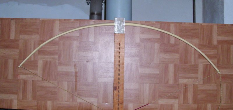

mit meiner 2.Hasel kämpfe ich nun schon seit Tagen. Ich glaube, ich habe mir einfach das falsche Stück Holz ausgesucht
der Knick im Holz im linken Wurfarm ist das Problem. Ich hatte versucht, links des Knicks eine Biegung herzustellen, die war dann zu stark und ich habe diese Stelle danach getempert, um sie wieder stärker zu bekommen. Wenn ich direkt an die Biegung gehe, denke ich, wird das Holz absolut zu dünn.
Als ich bemerkt habe, dass etwas wenig Zuggewicht raus kommt, habe ich die Enden noch ein wenig geflipt (so heißt das, glaube ich
Kann mir ein Fachmann im Forum sagen, ob ich die Welle im Holz mit tillern überhaupt raus bekomme, oder ob ich das einfach so lassen soll.

Das geht Inge , von der Haltbarkeit sehe ich da absolut keine Probleme nur ist es immer die mieseste Stelle an der man nun zwangsläufig ein mehr an Gewicht hat .
Aber in diesem Falle ist es soo viel ja auch nicht .
güssenjäger, bitte ein Bild des ungespannten Bogens nachreichen

Güssenjäger , rechter Wurfarm sieht gut aus, so lassen !
Linker Wurfarm in der bezeichneten roten Markierung etwas mit in die Biegung einbeziehen der scheint mir da komplett steif zu sein -> der odere Teil mit der Welle und dem deflexen Knick ist gut getillert ! bleibt so.
Güsse, leg Dir den Bogen mal gespannt auf die Schulter und beochbachte den Wurfarm beim Auzug in etwa so wird es gmacht , ( Ok miese Zeichnung , vieleicht kann Rabe die mal besser machen , ich habe da nicht so das Händchen für )

danke für den Hinweis, ich denke, wenn ich an der roten Stelle noch was wegnehme, dann ist der Tiller einigermaßen ansehnlich. Denkst Du, wenn ich die WA-Enden noch etwas weiter flippe, dass ich dann noch ein paar Pfund rausholen kann?
(im Moment 26#@28, wenn ich noch 5# draufbekomme, dann könnte den meine 12-jährige schießen, sie zieht 24", dann hätte der Hasel das richtige Zuggewicht für sie).
Gerd

Kommt druf an, evtl solltest Du den Bogen später einkürzen und dann flippen

acker hat geschrieben:Güsse, leg Dir den Bogen mal gespannt auf die Schulter und beochbachte den Wurfarm beim Auzug in etwa so wird es gmacht , ( Ok miese Zeichnung , vieleicht kann Rabe die mal besser machen , ich habe da nicht so das Händchen für )
Meintest Du es so? Rabe
