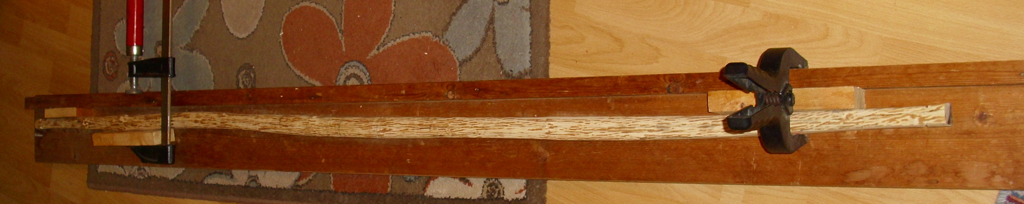

Meine Traubenkirsche ist auf dem Weg ein Bogen zu werden. Wenn der Akku geladen ist, gibt es auch von ihr ein Foto. lg
Nun zur Traubenkirsche
http://fletchers-corner.de/viewtopic.ph ... ge#p267408
Mich hat der Teufel geritten und ich habe den Hartriegel gestern Abend gedämpft.
Mal schauen wie es zeitmäßig klappt. Gewichtszunahme durch das Dämpfen 2g.

http://fletchers-corner.de/viewtopic.ph ... 82#p267682
Immer noch die Traubenkirsche
