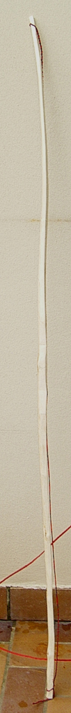

Meine Traubenkirsche ist auf dem Weg ein Bogen zu werden. Wenn der Akku geladen ist, gibt es auch von ihr ein Foto. lg
Nun zur Traubenkirsche
http://fletchers-corner.de/viewtopic.ph ... ge#p267408
Mich hat der Teufel geritten und ich habe den Hartriegel gestern Abend gedämpft.
Mal schauen wie es zeitmäßig klappt. Gewichtszunahme durch das Dämpfen 2g.

http://fletchers-corner.de/viewtopic.ph ... 82#p267682
Immer noch die Traubenkirsche

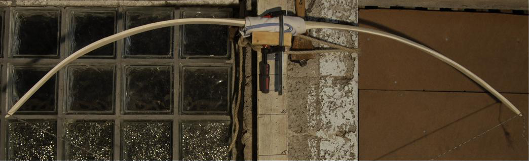

Wie heute Mittag schon versprochen nun die Bilder zum Haseldesaster.
Jetzt am Rechner seh ich erstmal was für nen Murks ich da zusammengebastelt hab.
Wäre sehr nett, wenn mir der ein oder andere vieleicht noch ein paar Tips oder mit etwas "reingemaltem" zu Hilfe kommen könnte.
Der untere Wurfarm ist auf allen bildern rechts

Re: "saplingbow" Bogenbauturnier 3.1
@ mace:
Ich habe mal einen Kreisenbogen über die Wurfarme gelegt. Meiner Meinung nach hat der linke Wurfarm 2 Schwachstellen, bei den weiß strichlierten Bereichen würde ich etwas wegnehmen. Der rechte sieht ganz gut aus, zumal sich die Biegung mit größerer Standhöhe nach außen verlagern wird.
Hallo mace
also bein Tillerbild ist wohl nicht ganz von vorne aufgenommen? Das ist schlecht. Vor allem wenn du dir da nen Hilfskreis einzeichnen möchtest. Dazu nehmen die Herren Computerspezialisten aber nen vollständigen Kreis/Ellipse etc, da ja beide Wurfarme sich ähnlich biegen sollen. Also ich kann dir das nicht einzeichnen, nur die Tips dazu geben.
Was ich dir aber sagen kann, der rechte Wurfarm biegt sich im Vergleich zum linken noch wenig, vor allem griffnah kannst du da noch was wegnehmen,aber auch sonst darf der Tiller noch runder werden, damit er zum anderen WA passt. Den linken würd ich jetzt mal solange lassen, bis der rechte in Harmonie mit ersterem getreten ist. Und dann schleifst du ganz vorsichtig vor und nach den Knicken ein wenig Holz weg.
viel Erfolg
polly
viel Erfolg
polly

Von vorne schon. Kamera stand rechtwinklig, mittig zum Tillerbaum.pollux hat geschrieben: also bein Tillerbild ist wohl nicht ganz von vorne aufgenommen? Das ist schlecht.
Hab nur im Eifer des Gefechts vergessen das Stativ ein bischen höher zu schrauben und so ist die Aufname nicht ganz auf "Augen"- respektive "Bogenhöhe". Daher resultiert wohl die komische Perspektive.
