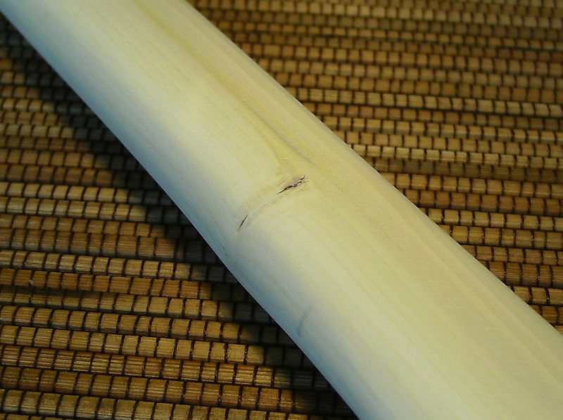

...schlechte Kunde:
Ich fürchte, ich bekomme ihn diesmal nicht mehr rechtzeitig fertig! Mir hat aus dienstlichen und privaten Gründen einfach zu viel Zeit gefehlt in der letzten Woche, und nun musste ich gestern noch wegen dieser flieder-typischen Mark-Kanälchen kleiner Äste (die mir schon letzten Jahr so viel Stress gemacht hatten)...:
...wieder den Tiller komplett neu machen, weil ich ca. 10# Zuggewicht an solche Fehlerstellen verloren habe....
Ich möchte den Stave aber nicht "in Hektik" versauen, dafür ist er zu gut und hat bis hierher zu viel Arbeit gemacht!
Ich werde heut und morgen noch weiter dran arbeiten, fürchte aber, zu Sehne, Griff und Oberflächenbehandlung komme ich nicht mehr rechtzeitig.... (heute Abend ist schon wieder belegt!) ...
