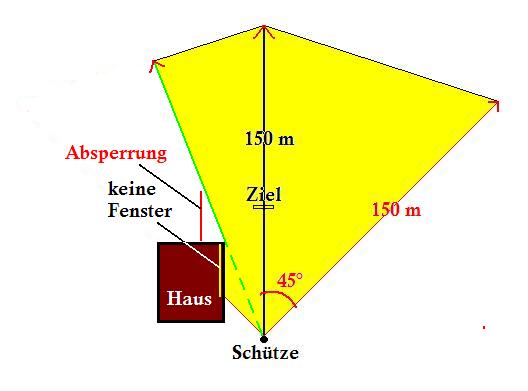

Beiträge: 22358
Re: Zielscheibenbau
...ich gehe mal davon aus, das "15 - 20" METER sind (und nicht Autofahr-Minuten)...?
DANN halte ich den Schießplatz für völlig ungeeignet und geradezu fahrlässig! Sorry!
Ich habe schon von ALLEN MÖGLICHEN Scheiben - von Stahlrohr bis Plastiksack - Pfeile im 45°-Winkel abgehen sehen, die 50 m weiter runter kamen!
Das Sicherheits-Dreieck:
*Ab dem Abschusspunkt
*im 45°-Winkel zur gewollten Schusslinie
*auf einer Strecke von 150 m
MUSS ein Pfeil runter kommen können, ohne Lebewesen oder Wertgüter zu gefährden. Punkt!
Lediglich ein zuverlässiger Pfeilfang (Deich, Hauswand o.ä.) kann dieses Sicherheits-Dreieck verkleinern.
