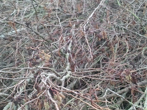

Wo zum kuckuk hast du in dem gewühl hasel gefunden? Also das was ich da gesehen hab war allermeistens Erle (siehe Bild). Oder stelle ich hier mal wieder meine rotte Baumerkennung zur schau?

Ich bin mir zu 100% sicher, das es Hasel ist was ich da habe, da ich dort auch schon Nüsse gesammelt habe.
Aber hast Recht, das Meiste ist Gestrüpp. Gestern lagen da aber auch ein paar brauchbare Stämmchen rum.
Ich konnte mich darum aber seitdem nicht kümmern, da es sehr früh war und ich zur Arbeit musste.
Mein Arbeitskollege sagt auch, das das Hasel ist und der hat bei soetwas wirklich Ahnung.
Mal sehen, vielleicht kann ich dir ja was von mir geben, wenn du Bedarf hast. So ein Stämmchen hab ich sicher über und du wohnst ja sozusagen um die Ecke.
