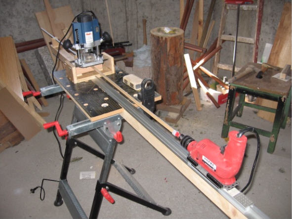

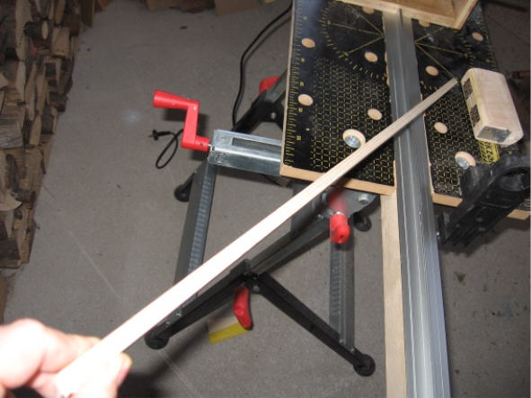

Die 1x 1cm Vorschäfte aus Nussbaumholz habe ich mit Hilfer einer selbst hergestellten Schneidelade, welche ich auf eine Stichsäge aufgeschraubt habe, in der Mitte aufgesägt. (Achtung das feinste Sägeblatt verwenden - meines war 1mm dick)
Den Vorschaft habe ich nun quer zum Schnitt auf Schaftdicke (8mm) geschliffen, um einen besseren Anhaltspunkt beim Verleimen zu haben.

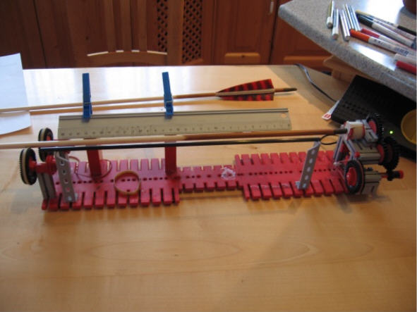

Mit meinem selbstgebauten Befiederungsgerät die Federn aufkleben
und danach mit reißfestem Garn eine Wicklung gemacht.

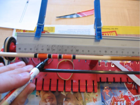

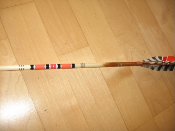

Danach noch 2 mal mit wasserverdünnbarem Klarlack überlackiert je nach Geschmack noch einen Tracer drauf und fertig sind sie.
Fertige Pfeile ohne Tracer und Flufli. Mit Tracer und Fluflu. Noch einige Detailaufnahmen. Und so fliegen sie beim Papiertest aus 2 m und 3 m Entfernung geschossen. So jetzt habe ich fertig. Fragen, zusätzliche Tipps, Kritik usw. wie immer gerne.
