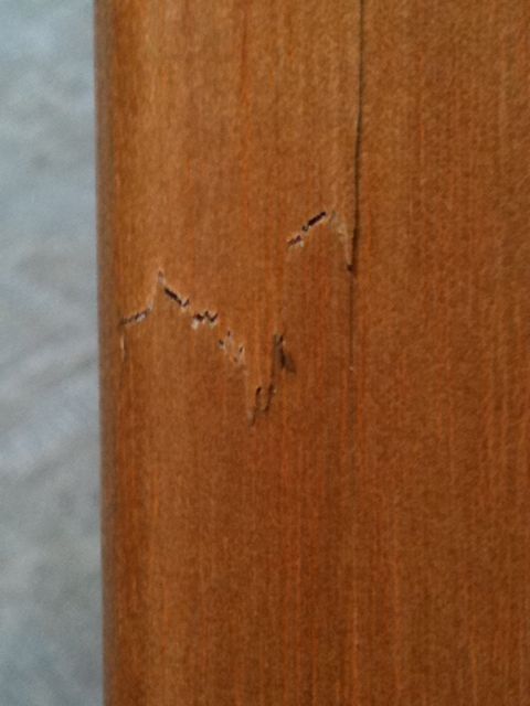

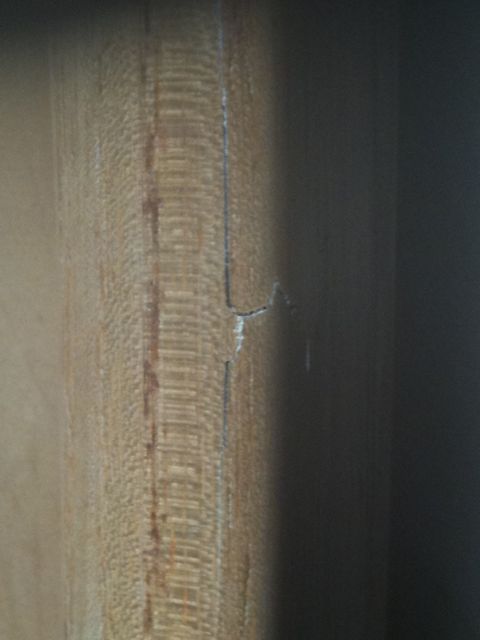

Heute meinen ersten Bogenbruch...
Englischer Langbogen, 56lbs unterer Wurfarm verabschiedete sich mit deutlichem Knirschgeräusch. Kein Komplettbruch, "nur" in der Mitte vom unteren Wurfarm längs des 1. Ringes vom Rücken aus und ca. 5 mm quer über den Rücken.
Heulendes Elend, da 1. und einziger Bogen.
Aufspannen kann man ihn durchaus noch. Aber macht keinen Sinn, denke ich.

Mach mal n Bild.... wer weiß, vielleicht geht da noch was...

Gerne doch. Sofern meine Handy Cam das gut genug hinbekommt.
Hier die Bilder:

Ein sauberer Bruch - mein Beileid!
Vom Weiterschießen würde ich jedenfalls die Finger lassen, sonst ist der
vollständige Bruch m. E. unvermeidlich.
Sieht für mich aus, wie wenn der Bogen aus Ulme wäre - das ist ein zähes Holz,
dem man einiges zumuten kann und der Bruch scheint sich im Moment auf äußere Ringe des
Rückens zu beschränken; daher scheint mir eine Reparatur mit einem Hartbacking durchaus
aussichtsreich - in Frage käme da ein Hickory- oder Bambusbacking.

Eine Mischung aus leichter Delamination und Spanabhub mit Riss. Was für eine Reparatur spricht ist, dass weniger als der halbe Rücken gebrochen ist.
Frage: Gibt es am Bogenbauch unter dem Riss irgendwelche Anzeichen für Überlastung, Stauchrisse, Knitterfalten oder anderweitige Veränderungen? Wenn nicht, kann man eine Reparatur versuchen.
1. 2K Epoxy anmischen, warm machen und in die Risse laufen lassen, dabei den Bogen leicht spannen, damits in alle Ecken läuft. Entspannen, ein wenig gerade Biegen so dass der überflüssige Kleber rausquillt, fixieren (gerade biegen und ne Klemme oder Leimklammer oder zwei anbringen) und aushärten lassen.
2. Rücken anschleifen und einen 15 cm lange Flicken aus Glasfasergewebe oder (für die Naturies ;) ) Hanffasern mit Epoxy aufkleben.
3. Den gesamten Bereich mit einer Wicklung aus Zwirn, Leinengarn, Schustergarn oder ähnlichem nicht dehnbarem Garn versehen.
4. Testen.
5. Möglicherweise nachtillern.
6. Wenns hält: Auch am anderen Arm eine vergleichbare Wicklung anbringen, damits schöner aussieht.
Die Wahrscheinlichkeit, dass das Ganze funzt, ist ganz gut. Zumindest ist der Reparaturversuch preisgünstiger, als ein neuer Bogen...
Was dagegen spricht ist, dass das noch zusammenhängende Holz unter dem Bruch möglicherweise Schaden genommen hat, der so nicht wahrnehmbar ist. Wenn die Stelle nun auch noch durch den Flicken zusätzlich belastet wird, kann das Holz umgehend den Löffel abgeben.

Zu deiner Frage, Squid: Nein, der Bogenbauch ist, soweit ich es einschätzen und erkennen kann, komplett in Ordnung. Es sieht für mich so aus, als sei nur der eine Ring betroffen der den Rücken bildet. (Jedenfalls, was man von außen so sieht. Kann ja nicht rein schauen :)
