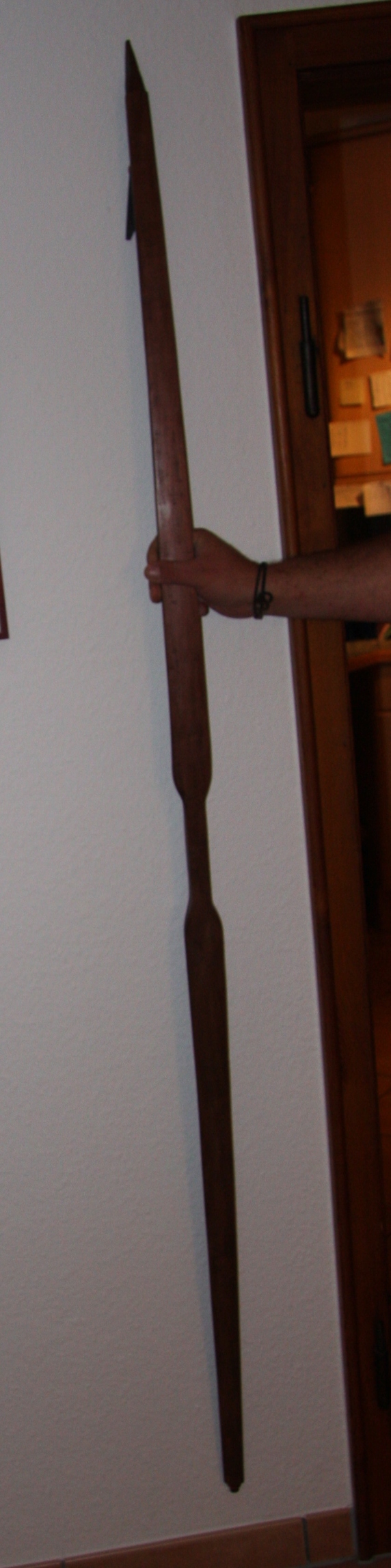

Bilder von dem Ding sind dabei.Länge 185 cm Breite Wurfarm knapp 5 cm , am Ende ,knapp 3cm. Griff 3x4,5 cm .
Darcon Sehne,Auszug 28".Esche , aus nem 30 cm Stamm.1 jahr gelagert.Hatte leichten Dehnwuchs,den ich aber weitgehendst
rausgedampft hab.

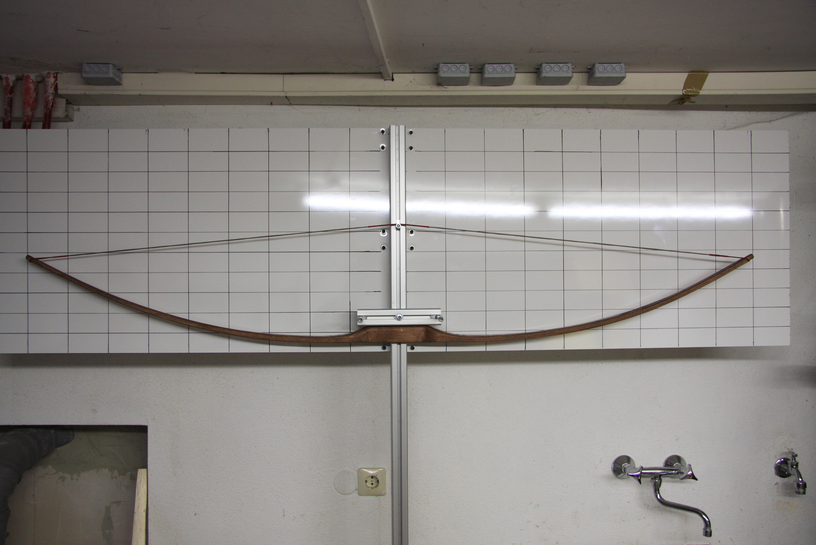

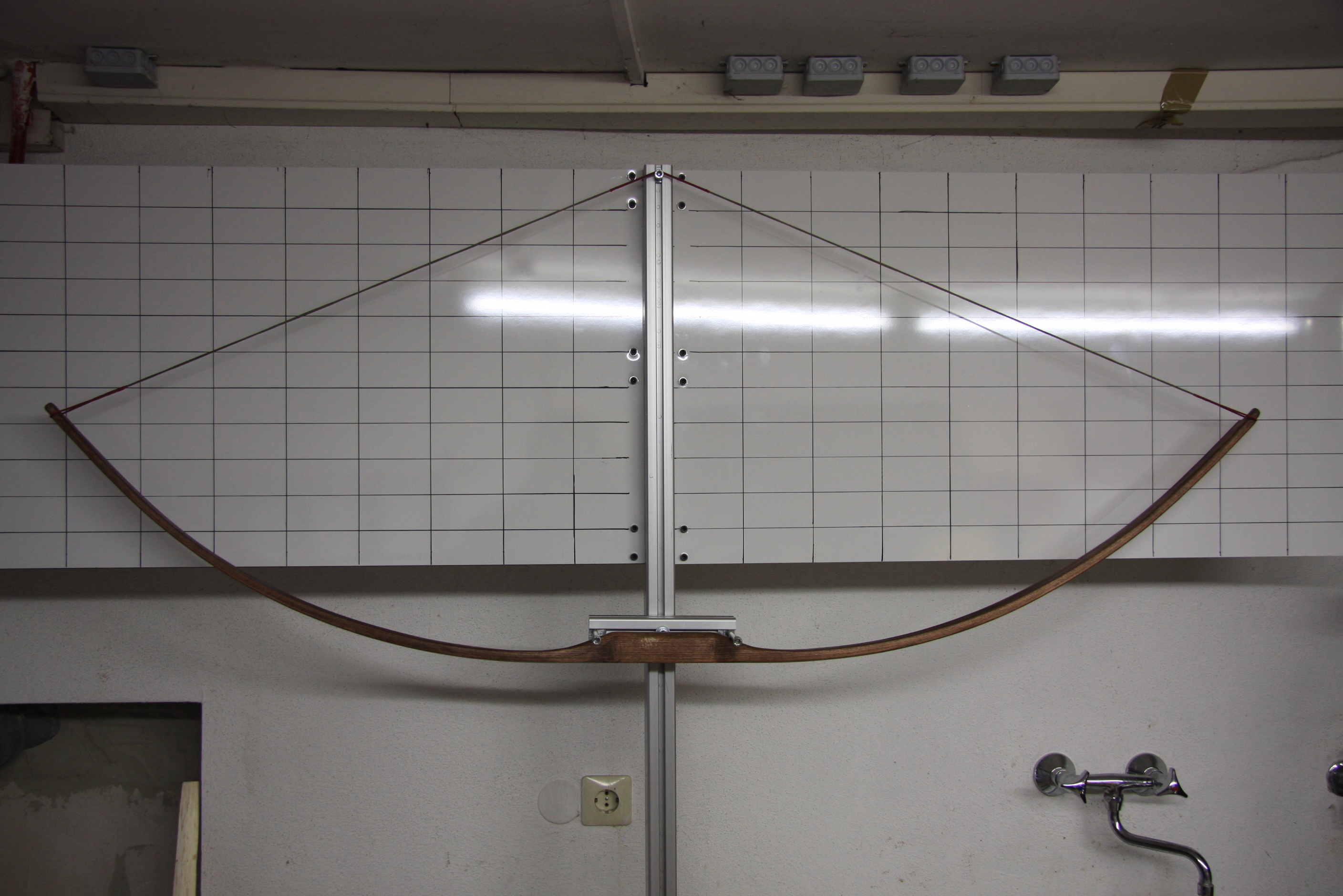

Erstmal nochmals vielen Dank an alle für die Tips,hier noch die Tillerbilder.Ja ich weis........ist falschrum augehängt......1 mai
war bischen anstrengend :)
So long
tscho
