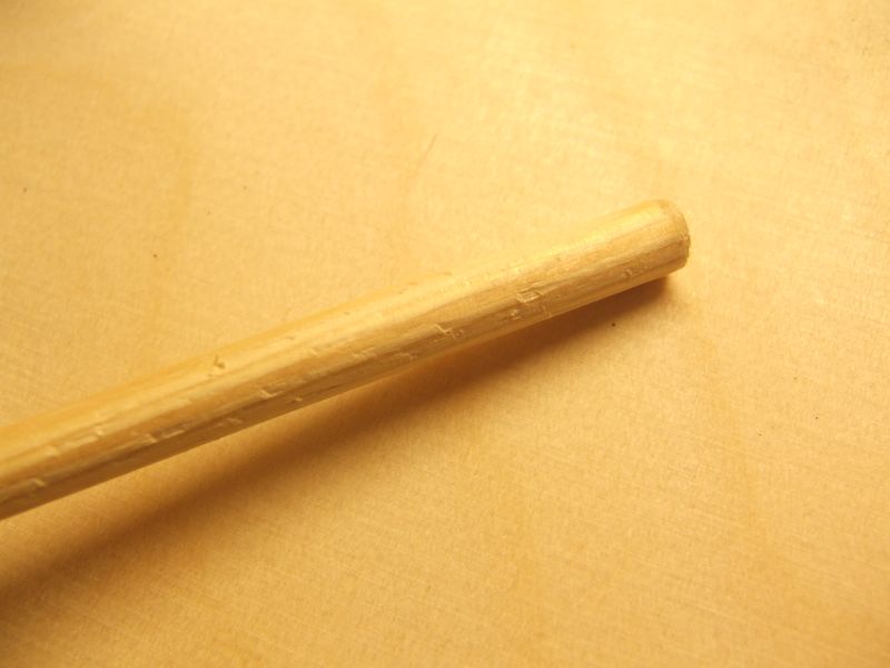

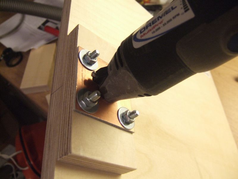

Also: aus Multiplexplatten und einem dickeren Platinenrest einen Dremel-Halter gebaut und darauf einen Schaftfräs-Aufsatz gesetzt (nach der Anleitung, dies hier im Forum mal gab). Eine Vierkant Kieferleiste per Bohrmaschine zugeführt, und hinten kommt ein Rundstab raus.
Fazit: es geht, aber eine Oberfräse muss her.
  • Die Dremel-Halterung ist nicht sehr stabil, der Fräser gibt locker ein paar Zentel nach, wenn man nur leicht dagegen drückt.
  • Die Leistung des Drehmels ist nicht so toll, ich schätze der Vorschub war so 5mm/s
  • auf einer Seite ist das Holz etwas ausgerissen (liegt aber evtl. auch am Holz?)
ich bleib dran (Vierkanntleisten hab erst mal genug...)

Oh, Dremel wird schon gehen, Du hast nur den falschen Fräser benutzt! Der nimmt nicht genug weg!

Archerbald hat geschrieben: ... (nach der Anleitung, dies hier im Forum mal gab). Eine Vierkant Kieferleiste per Bohrmaschine zugeführt, und hinten kommt ein Rundstab raus.
wieso gab, die Anleitung gibts noch immer. Im HowToBoard klick hier
Übrigens, nimmt für den Fräßklotz kein Multiplex, das bremst zuviel.
Besser irgend ein feinporiges hartes Vollholz (Birne, Buche etc.)

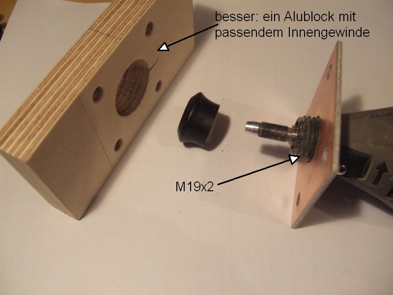

Der Dremel würde stabiler sitzen, wenn er statt der festgeklemmten Platinenplatte direkt mit seinem großen Gewinde in einen masiven Block (Alu/Kunststoff) geschraubt wäre. Nach meine Recherchen ist das ein M19 mit 2mm Steigung. Um so ein exotisches Gewinde in einen Block schneiden zu können muss man wohl Werkzeugfetischist sein ;)
@Klaus: Danke für den Link, ohne den versteht man wohl nicht so recht, um was es hier geht

Kleiner Tipp noch: beim Holz fräsen, oder auch Aluninium eignen sich besser Fräser mit wenigen Schneiden, dann ist mehr Platz für die Späne und der Schnitt wird sauberer!!
