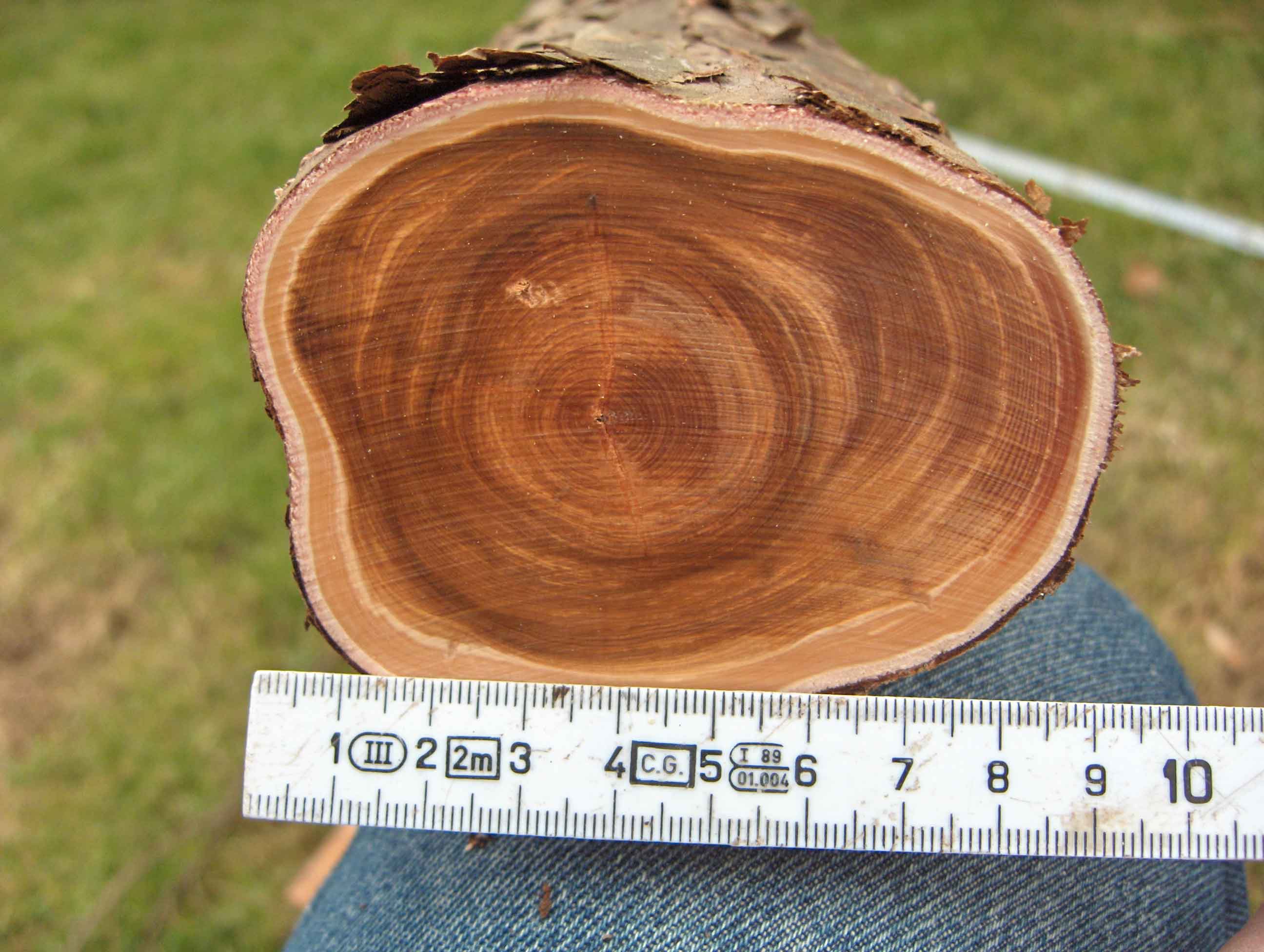

GerhardP
Beiträge: 555
Registriert: 09.09.2010, 13:58
Re: Yew Warbow *Har'likk The RiffSplitter* 125#@32"
Beitrag von GerhardP »
Blacksmith77K hat geschrieben:..
zu3: Wenn er gut getillert ist und du nicht in den Grenzbereich kommst, sollte bei einigermaßen guter Eibe kein Set entstehen. Ziehst du allerdings +100# mit 32Zoll Auszug aus 73" Bogenlänge, sollten 2" Set normal sein.
Hallo Blacksmith77K
ich hoffe wenn meine Eibe trocken ist, dass ich auch so einen schönen, oder annähernd so schönen hin bekomme. Könnte ich mit meiner Eibe auch einen Bogen +100# hin bekommen, wenn der Tiller stimmt. Das Holz hatte ich ja schonmal hier
http://www.fletchers-corner.de/viewtopi ... 75#p267475 gezeigt. Würdest du mir dann mit Rat beiseite stehen?
Gruss Gerhard

Blacksmith77K
Beiträge: 6025
Beitrag von Blacksmith77K »
Genni hat geschrieben:...warum macht man sich dann die Mühe die Rinde runter zu nehmen und macht das nicht so wie du...?
Weil die WENIGSTEN Staves Lust drauf haben, von natur aus nur 6-8mm Splint zu haben. Meistens hast du so 15-18mm, da muss dann natürlich was runter. ;)
GerhardP
Beiträge: 555
Blacksmith77K hat geschrieben: Weil die WENIGSTEN Staves Lust drauf haben, von natur aus nur 6-8mm Splint zu haben. Meistens hast du so 15-18mm, da muss dann natürlich was runter. ;)
dann kann ich das bei meinem auch so machen. ;D
