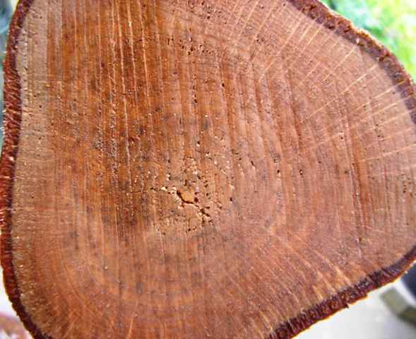

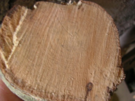

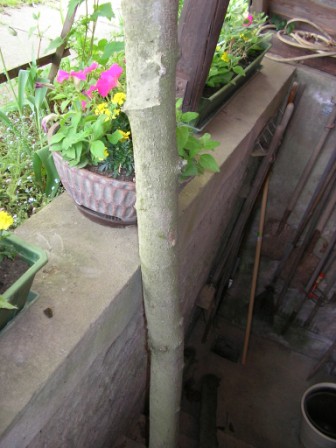

...so, da simmer wieder...
Mir schwebt ein Stück Holz vor, welches sich biegen lässt um so ein anderes Stück Holz möglichst schwungvoll von hier nach woanders zu befördern ;)
Anders ausgedrück: Ich möchte einen überlebensfähigen Bogen aus dem Holz bauen, nennen wir es ein Experiment ohne vorgegebene Ziele. So wie eigentlich jeder der wenigen Bogen die ich bis jetzt gebaut hab.
Ich hoffe das mit den Bildern klappt, sind zwar nicht die besten, aber man kann ein wenig erkennen.
Nach dem was ich hier gelesen hab, und der Aussage des GaLaBauers der den Baum zerlegt hat, müsste es Baumhasel sein.
Blätter oder Nüsse konnte ich leider keine mehr finden als ich das Holz geholt hab.
Aber es sind deutlich Ringe zu erkennen, das Holz ist dunkler und geht mehr ins rötliche als "normale" Hasel die ich bis jetzt gesehen hab.
Stirnseite, Ringe zu erkennen
...ich bin halt kein Fotograf... :-[

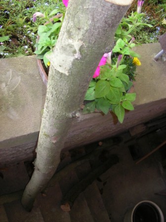

Nur die Rinde ist nicht ganz so zerfurcht wie in den Links vom acker...

Beitrag von walta »
Mach die Strinseite glatt und nass, dann wird es auch was mit dem Ringen.
Obwohl die Ringe bei Hasel wurscht sind - Rinde runter und gut ist.

walta hat geschrieben:Mach die Strinseite glatt und nass, dann wird es auch was mit dem Ringen.
walta
Das mit den Ringen hab ich geschrieben, weil hier im FC und auf manchen Bestimmungsseiten gerne die klare Erkennbarkeit der Ringe als Unterscheidung zwischen Baum- "normal"-Hasel angegeben wird. In natura kann man die Ringe jetzt schon ohne schleifen und nässen gut erkennen.
walta
Beiträge: 5016
Re: Baumhasel
Beitrag von walta »
Und wenn du sie glatt und nass machst dann können wir auf den Fotos ebenfalls was erkennen und wir tun uns somit leichter dir zu helfen.

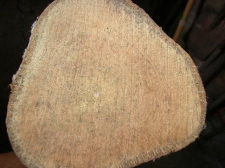

Dein Wunsch sei mir, naja zumindest fast, Befehl walta... ;)
Hier die angeschliffene und eingenässte Stirnseite. Glatter bekomm ichs im Moment nich, da der Bandschleifer mit ner Marmorfensterbank gequält wurde >:(
Aber ich denke man kanns einigermaßen erkennen...
und nochmal ein Bild von der Rinde
