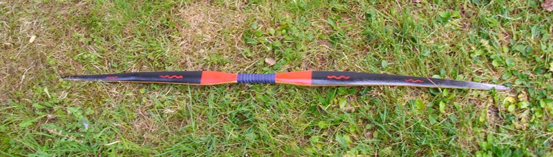

Auch ich hab meine Holzbestände mal durchgesehn und hab mich an die Resteverwertung gemacht. Aus meiner Anfangszeit hab ich noch ne Menge vermurkste Robinienbögen, die allesamt Kinderbögen werden werden.
Hier mal einer:
Holzart ist also Robinie, Länge 101cm. Der GRiff ist grade mal 12mm breit und 8cm lang. 3cm an der breitesten Stelle und 7mm an den Nocks. Ist ein vollpyramidales Design und wirft die kleinen Buchendübel sehr schnell, so macht das Spass. Und weil er auch cool ausschauen soll, ist er rot-schwarz bemalt mit dunkelblauem gewickelten Griff. Eine Pfeilauflage hat er nicht, denn wer nen coolen Bogen will, muss auch cool ohne Pfeilauflage schiessen ;D

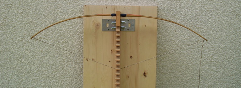

Es ist ein mitwachsender Bogen, er lässt sich bis maximal 14" ziehen und hat dann etwa 13#, was er drunter hat weiss ich nicht, da gibts noch keine Skala auf dem Zuggewichtsmessgerät.
Nun die Bilder
von oben
von oben
abgespannt
abgespannt
Auszug bei 12"
Auszug bei 12"
Leider sieht man auf den Fotos den Tiller immer ganz anders als in echt, aber nun gut, so arg schlimm ist es glaub ich nicht, rechts der Wurfarm hat ne kleine steifere Stelle, naja.

Hübsch geworden!

Ja super, ganz feines Teilchen, toller Tiller!
Finde es echt klasse, dass Du hier die "Frauenfront" im Bogenbau so gekonnt vertrittst, die ist leider viel zu mager besetzt, (aktuell nur Du und Inge, wen ich es richtig weiß)....!
Aber, wie man sieht, wenigstens hochkarätig! :)

Schnuggelisch!!!
An so was Kleinem bin ich auch grade dran, allerdings aus Eberesche.
Sieht wirklich gelungen aus.... aber die Farben... =)

Feiner Bogen - immer gut, wenn die Kleinen gleich einen richtigen Bogen in die Hand bekommen.

Das ist ja ein feines kleines Bögelchen. :)
Da wird sich der/die neue Besitzer/in aber sicher freuen.
... und Rabe muß ich auch zustimmen,
von den wenigen Mädels hier, hast Du bogenbauerisch ganz schön was drauf. 8)

@Polly: Bitteschön, die Farben so lassen, alles gut. Indianerbogen und auch Kinderbogen sollten ruhig etwas farbig sein und die schw/rote Kombi ist doch sehr gelungen.
Ich selbst habe ja auch schon einige in weinrot gebaut, die sehr gut angekommen sind, auch bei Erwachsenen. ;)

Der Bogen ist ein sehr schöner Kinderbogen! Und die Farbe passt sehr gut.
Kinder freuen sich ja meistens über bunte Sachen... also wird der bestimmt mal mit Begeisterung geschossen!

Wirklich schön geworden, und die Farben passen auch gut, nicht nur für einen Kinderbogen. Da werden wieder ein paar Kinderaugen leuchten, klasse Bogen.

Hihi ja eine tolle Sache. Ich finde, so in schwarz, mit den roten Schlangen, das ist genau das richtige für nen kleinen Racker *gg* Schön gemacht!
