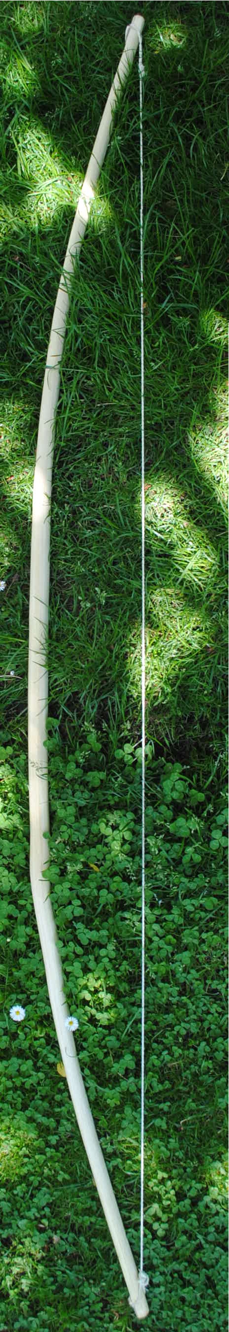

Entspannt - leicht deflex :(

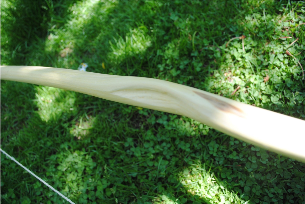

Jene "Welle", die mir viel Kopfzerbrechen bereitet hat, letztlich aber keine Schwachstelle ist

Die Overlays - und damit die Enden insgesamt - sind "anfängertypisch" (ja, man hat Angst, ich erinnere mich noch gut!!) viel zu dick und massig... (Ulme braucht eigentlich GAR KEINE Overlays oder Hornenden, und wenn, dann ganz zierlich!)
Was runden Bauch angeht, habe ich mit Ulme schon beides erlebt; von "null Problemo" bis "Knie for the Knitterman"....
Hoffe, Du hast Glück damit! Wäre schade drum!!

@ Rabe: hab in der SuFu nach Ulme gesucht und alles bis nichts gefunden. Dann sind mir beim Arbeiten die Geweihstücke in die Hände gefallen.
Aber ich hab noch ein paar Staves hier aus dem Stamm, also wie dünn kann ich die Tips denn machen?
