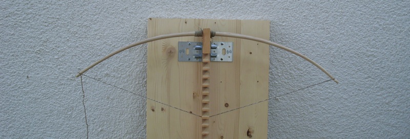

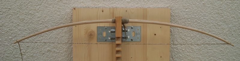

Wie aus dem Titel schon zu entnehmen ist, hab ich heute aus nem alten verhunakeltem Hasel, der schon lange traurig in der Ecke stand, nem Bogen fabriziert.
Holz ist Hasel, Desing ist dem Langbogen nachempfunden, hat also ein D-Profil und ich hab versucht nen kreisförmigen Tiller hinzubekommen, was allerdings viel schwieriger ist als gedacht. Ist sozusagen ein Probestück zu dem Eibenbogen, der schon auf mich wartet. Lang ist er 92cm, gebaut auf 12" Auszug und geschätzt hat er so 10# auf die 12". Die Hasel war teilweise gemein spanrückig, was es nicht leicher machte. Das Kind wollte diesmal keine Farbe, deshalb ist er natur geblieben.

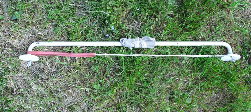

Hier nun ein paar Bildchen: Und während Mama den bogen baute, hat auch das Kind nen Bogen gebaut, ich will euch das Schmuckstück wirklich nicht vorenthalten liebe Grüsse
polly
ach ja, sollte ich den Tiller noch nachbessern?
der untere Bogen muss DRINGEND nochmal auf den Tillerstock

Nööö garnicht!
Ist doch nen super Peitschentiller...

Ja - eine gaaaanz hübsche Flinte, der Bogen... wirklich sehr gelungen. Nachtillern würde ich nicht, sonst ist nichts mehr davon übrig
und Hasel steckt so eine Kleinigkeit schon weg.

Ich nehme schon an das du den Bogen irgendwie gegen Feuchtigkeit geschützt hast - wäre endlos schade wenn der Bogen über Nacht im nassen Gras liegenbleibt und am Nächsten Tag deswegen bricht - gibt sicher supergrosse Tränen wegen dem kleinen Schmuckstück.
Und der Recurve: typischer Anfängerfehler - die gebogenen Enden zeigen nach vorne.

Der rechte Wurfarm hat, wie Du schon schreibst, eine nicht ganz so biegefreudige Stelle dort wo das Brett aufhört.

Etwas wenig Standhöhe beim Zweiten, ist aber Geschmackssache!
