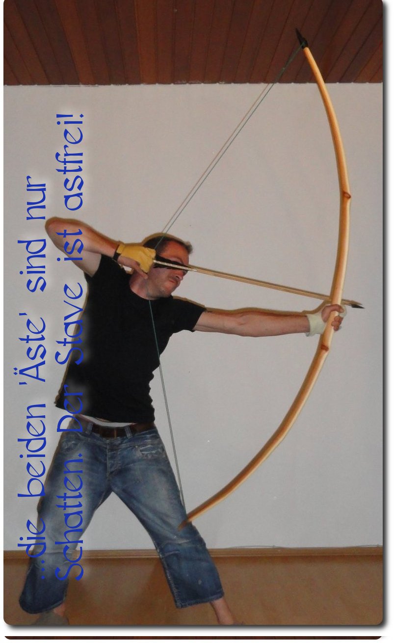

Also zur Sache:
ich bin gebeten worden, einen Eibe Warbow zu fertigen, der 115#@33" bringt. Eine Bogenlänge von 80 Zoll ist auch ein muss.
Weil man ja nicht gerade über 2 Meter astfreie Eibe 'rumstehen' hat, nimmt man die, die da 'liegt'.

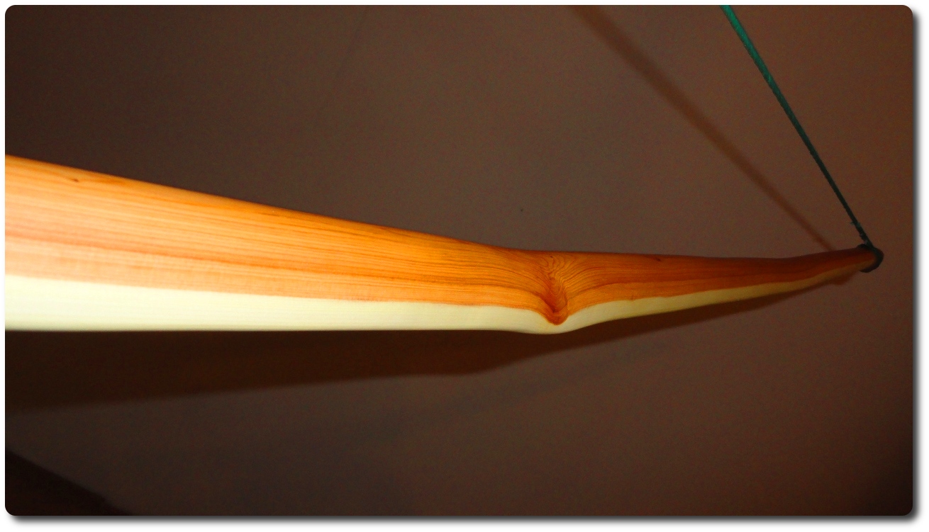

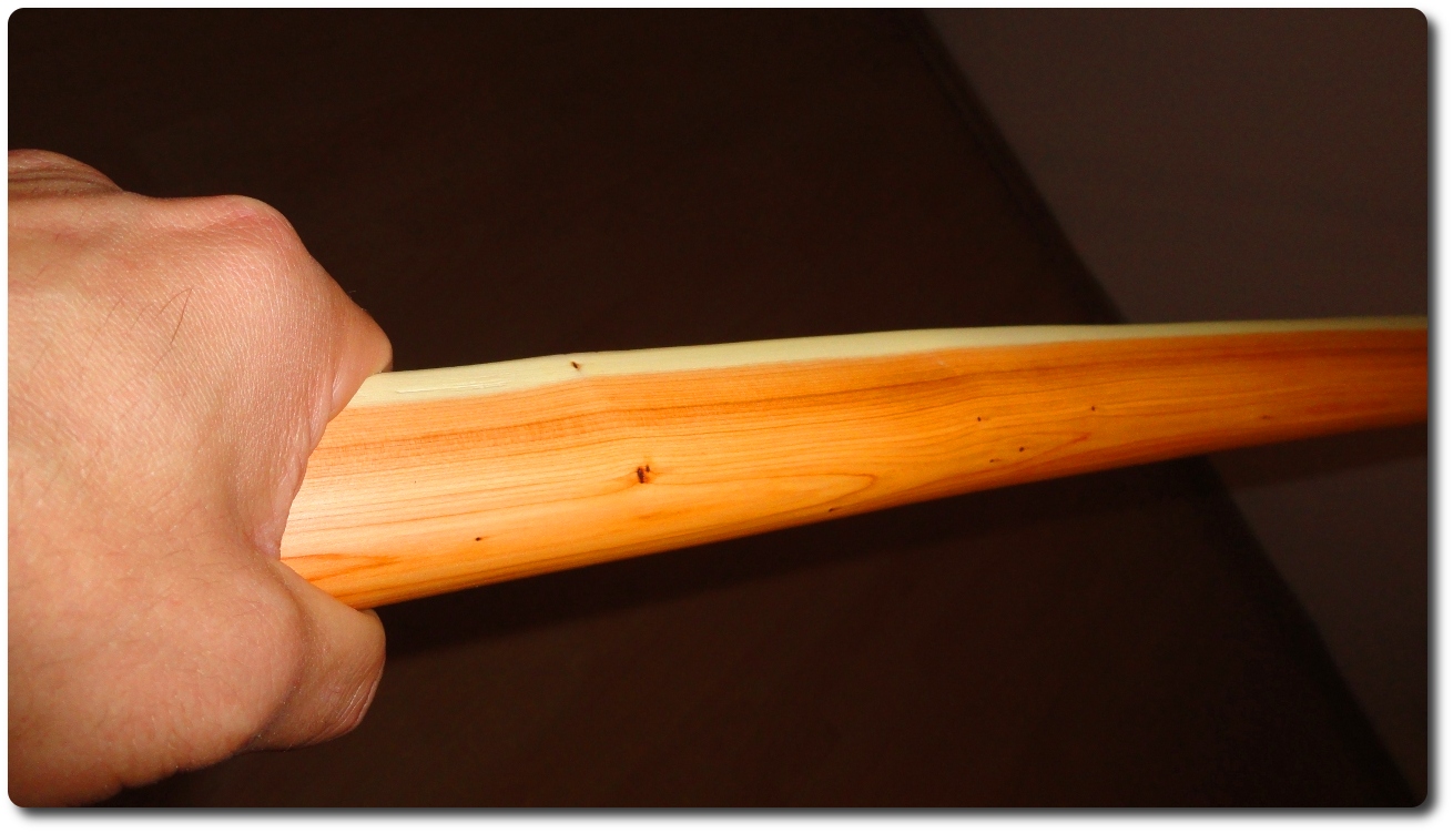

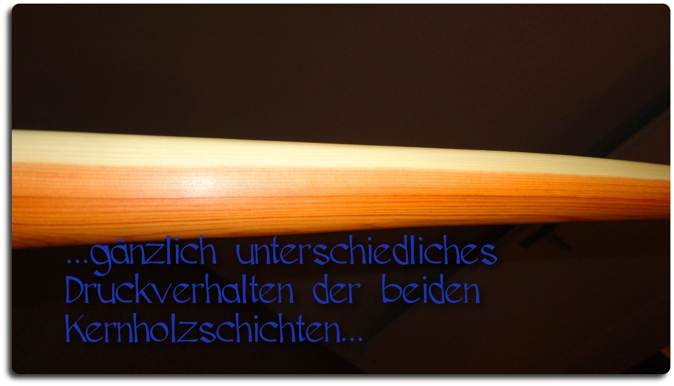

Nicht genug, dass der feinjährige Stave sowieso schon 'Bauchschmerzen' hinterlässt, mausert sich die Wildsau zu dem HÄRTESTEN Eibebogen, den ich bis dato gezogen/geschossen habe. Ein fantastisches Kernholz, welches dann auch noch ein natürlich gewachsenes Trilaminat offenbart... *ich gebs auf*
Mandos war bei mir zu Besuch, hat den Har'likk mit 125# mühelos gestemmt... den *Farvadin* allerdings net!
Wie auch immer, hier das gute Stück:
...nicht für den BDM...
@Acker: JA, ich mache noch die Auszugskurve!
