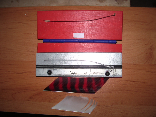

Auf Wunsch einiger, hab ich mal ein paar Bilder gemacht auf denen man erkennen kann,
dass Federn spleisen ganz einfach ist.
Habe die Bilder einfach angehängt, sie sollten selbsterklärend sein ;D
Gruß Rolf
Federstanze
Federstanze

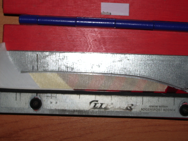

Hier das nächste Bild
arrowfan
Beiträge: 655
Hat Dank erhalten: 31 Mal
Re: Federn spleisen
Beitrag von arrowfan »
Und noch eins.

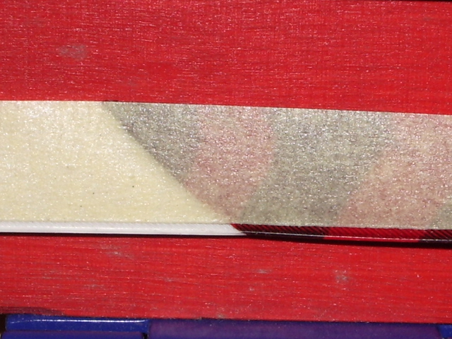

Jetzt der Trick mit dem Klebeband

Nach dem stanzen
arrowfan
Beiträge: 655
Re: Federn spleisen
Nochmal eine Nahaufnahme
