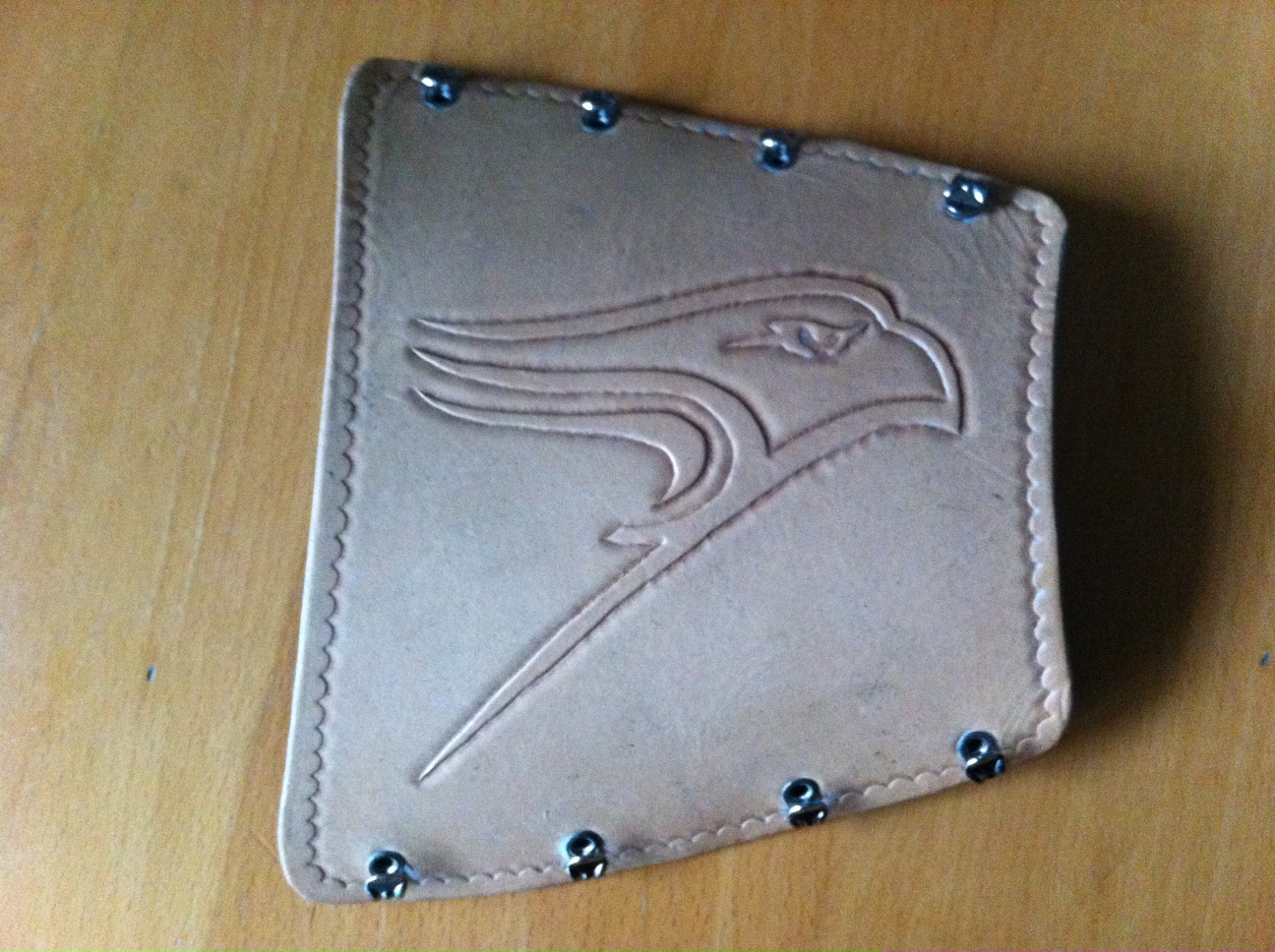

Na gut, dann zeige ich meinen Armschutz auch einmal.

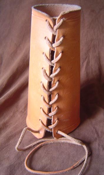

ich hatte zuerst auch einen einfachen Armschutz, ähnlich dem von tscho gebaut. Ist schnell gemacht und funktioniert.
Nachteilig ist halt daß man echt ewig braucht um den an,- bzw. abzulegen. Man muß jedes mal fast die ganze Schnürung neu fädeln.

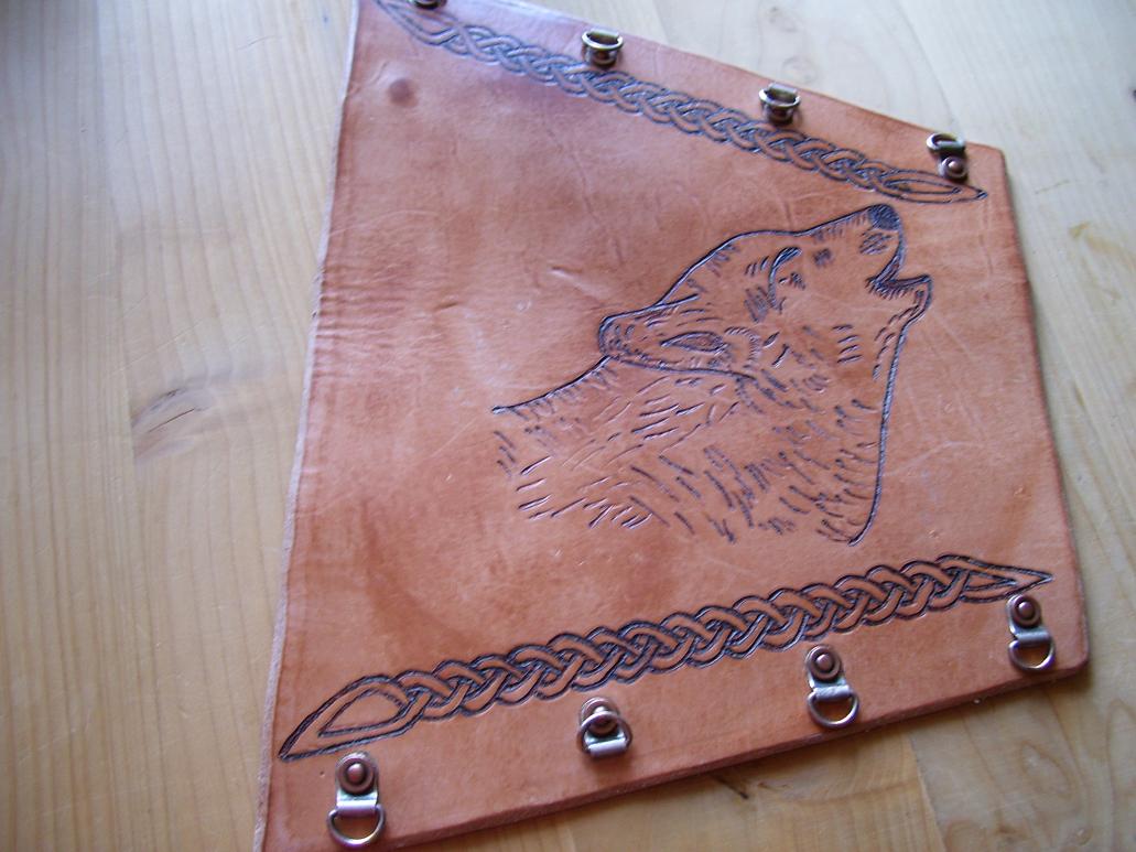

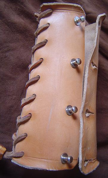

Deshalb meine Variante mit Schnellverschluß. Der Schutz ist für die rechte Hand. Die Schellverschlüsse sind in Wirklichkeit auf der Unterseite und somit optisch nicht allzu aufdringlich.

Vorteil ist daß man durch die Schnürung den Schutz an wechselde Bekleidungsschichten anpassen kann und er dennoch einigermaßen schnell anzulegen ist. Natürlich wäre ein Klettverschluß noch einfacher, aber auf die "Vintage-optik" wollte ich halt auch nicht ganz verzichten. Nicht authentisch, aber praktisch ;D

Ja da hast recht,das dauert ziemlich lang, ich werde mir damit abhelfen, bei dem nächsten weniger Lochungen einzubringen , dann gehts auch schneller mit dem Schnüren.

Dein Schnellverschluss-Armschutz ist sehr schön.
Wie sieht der mit Bequemlichkeit aus - wo er ja sowohl Schnürung als auch diese Metallhaken dran hat?

Die "Metallhaken" hab ich schon unter der Bezeichnung "Patronentaschenverschlüsse" in Katalogen gesehen und sie sind mit einer sehr flachen Linsenkopfschraube im Leder verschraubt. Stört wenig bis garnicht. Da hinterläßt die Lederschnürung schon eher mal Abdrücke. Mich störts nicht.
Wer will könnte ja die Innenseite mit Seide o.ä. ausschlagen.

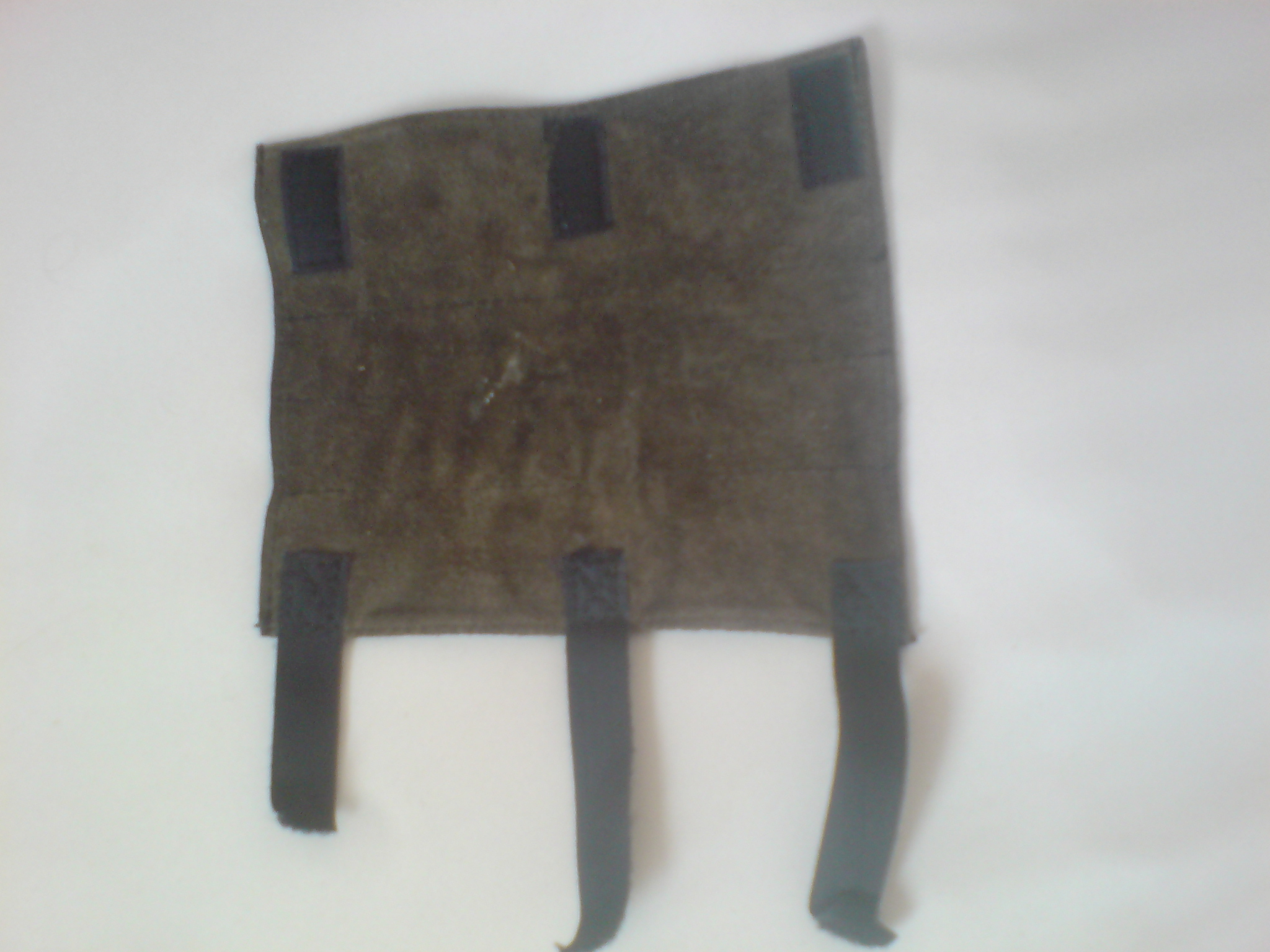

so ich setz meinen auch noch drunter:
is doppelt genähtes rindsleder mit kletverschluss
ich weiß is schlicht und ohne großen schnickschnack aber würd den für kein geld der welt hergeben is super zum tragen schön weich und schütz doch absolut würd mir jederzeit wieder sowas machen ( ne bogenhülle im gleichen stiel is in arbeit)

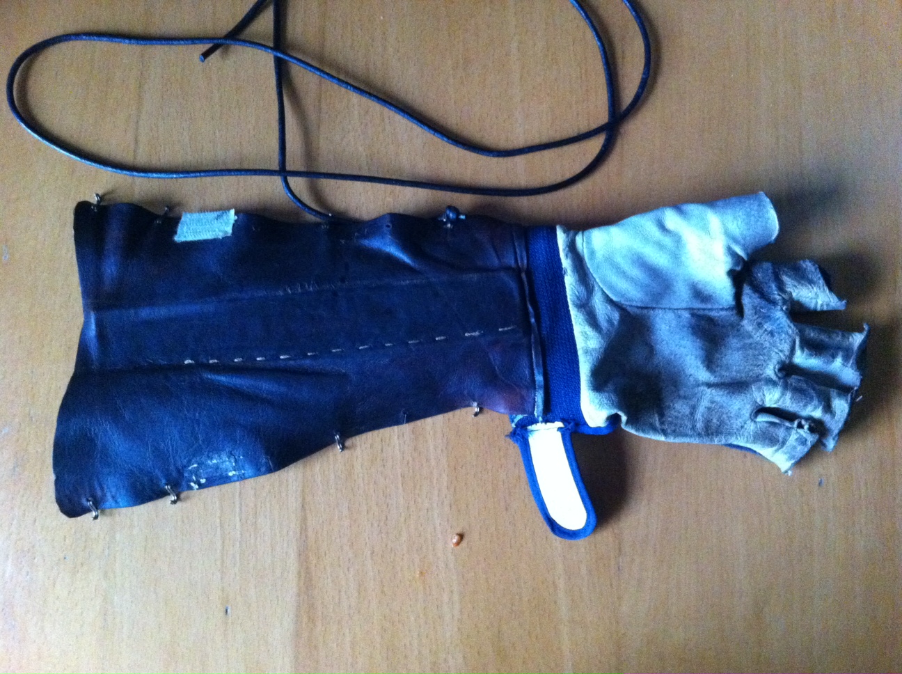

Dann bin ich mal auch so frei.
Hier präsentiere ich meinen allerersten Armschutz - den ich immer noch verwende, allerdings eher aus sentimentalen Gründen ;-)
Es gehört zur Kategorie der "gewachsenen" Armschützer. Was heisst das?
Nun: Am Anfang hab ich mir ein paar Arbeitshandschuhe aus dem Baugeschäft gekauft. Die Art mit Lederfinger und ansonsten aus Stoff mit Klettverschluss am Handgelenk. Die Finder abgeschnitten (auf der Bogenhand natürlich nur) und geht schon. Dann kahm ich drauf das es etwas unangenehm ist wenn man die Sehne auf den Arm geknallt bekommt ;-) Also hab ich mir eine Kunststoffleiste auf den Arm gebunden. Danach kam die Idee: eigentlich könnte ich beides verbinden und hab den Arm einer alten Lederjacke an den Handschuh genäht, Löcher durch den Plastikstreifen und am Leder fixiert. Das ganzen noch mit Klettband (das weisse Viereck) versehen und passt schon. Irgendwann hab ich dann eine ordentliche Menge an geschmolzenen Wachs draufgeschüttet und mit dem Fön eingeföhnt damit das ganze steif wird. Ja und gekürzt hab ich ihn inzwischen auch schon 3 mal. Und zum Schluss das Klettband wieder runtergeschnitten, aus Schweissdraht Hacken geformt und mit einer Lederschnur versehen. Inzwischen ist der Handschuh schon ziemlich abgewetzt und dreckig aber ich trage ihn noch immer - wie gesagt aus sentimentalen Gründen (und weil ich alle weiteren für andere Leute gemacht habe und für mich noch nicht dazugekommen bin :-)
