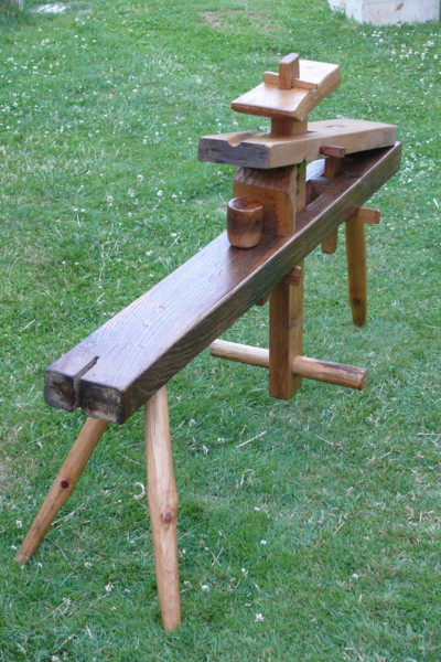

Hallo Leute,
ich möchte euch heute mal meine (selbstgebaute) Schnitzbank vorstellen: [img][/img]
Die Bank besteht aus 15 Teilen (Incl. "Montagehammer") und ist binnen 1-2 Minuten zerlegt und wieder montiert.
Sie besteht komplett aus Holz und hat nur Keil- und Steckverbindungen, die sich mit die sich mit dem (beiliegenden) Holzklüpfel lösen bzw. fixieren lassen.
Ich habe die Schnitzbank schon vor 2 Jahren gebaut, bin aber erst sei kurzem hier im Forum. zu erwähnen wäre vielleicht noch, dass der Druckhebel in der Höhe verstellbar ist durch versch. Bohrungen. Ausserdem hab ich in die Auflagefläche eine Nut eingearbeitet, wo der Bogen zu liegen kommt.
Gruss Toddi
Gruss Toddi

Moin Toddi,
klasse, die gefällt mir sehr gut! Sitzen die Steckverbindungen und Keile auch dann fest, wenn die Arbeiten mal etwas "robuster" ausfallen.
Habe diesen Deinen Thread mal mit in den Schnitz-/Carvingbank Sammelthread aufgenommen.
Einen schönen Sonntag
Marc
Marc

Hallo Toddi
Wow! Deine Schnitzbank ist wirklich beeindruckend!
Sehr praktisch - für wenn man sie nicht irgendwo permantent aufgebaut hat, sondern zum Mitnehmen benötigt.
Liebe Grüsse
fluflu
fluflu

Sehr schön und mit sauberen Zimmermanns- bzw. Schreinerverbindungen.
Ist ja eine praktische Sache, so eine zerlegbare Schitzbank.
Sieht aus, als wäre sie aus hartem Holz gebaut. Eiche oder Esche ? ... die Bilder sind leider zu klein, um das zu erkennen.

Ich kann mich da nur anschließen: Wirklich gut gemacht!
Mir persönlich wäre das nix mit der Nut, aber ich darf da eigentlich gar nichts sagen, wenn jemand sehen würde, wie ich schnitze.

hallo,
die Schnitzbank ist grösstenteils aus Eichenholz. Die Steckachse für den Druckhebel ist aus Pflaume, die Beine aus Kiefer und das Trittholz ist ein kaum bearbeiteter Holunderast.
Bauplan gibts nicht - habe einfach drauflos gebaut mit Holz, was ich gerade so rumliegen hatte.
Die Holzverbindungen halten einwandfrei - haben sich schliesslich seit Jahrhunderten bewährt. ausserdem mag ichs gern ein bisschen "old-style" und einfach, praktisch, was oft sehr nahe beieinander liegt.
Grundsätzlich, zu Schnitzbankbau allgemein: Der Drehpunkt des Druckhebels sollte möglichst weit oben liegen, um eine günstige Übersetzung zu erreichen, d.h. der Fuss sollte immer am längeren Hebel sitzen bzw. drücken.
Oft sehe ich Schnitzbänke wo der Drehpunkt auf der Sitzebene platziert ist - da brauchts dann halt die doppelte bis 3fache Fusskraft, um den stave zu fixieren.
Gruss Toddi
Gruss Toddi

Ja ich finde die Schnitzbank auch super. Besonders, weil sie sich anscheinend so schön leicht zerlegen und prima verstauen lässt. Ich bin beim 5. NDBBT auch das erste mal in den Genuss gekommen, eine Schnitzbank nutzen zu können. Ich war verblüfft wie extrem kraftvoll das Holz eingespannt wird. Allein das Gewicht der Beine reicht oft, um das Stück Holz selbst für die richtig groben Arbeiten mit dem Ziehmesser absolut unverrückbar ein zu spannen.
die Altvorderen wussten schon was sie taten

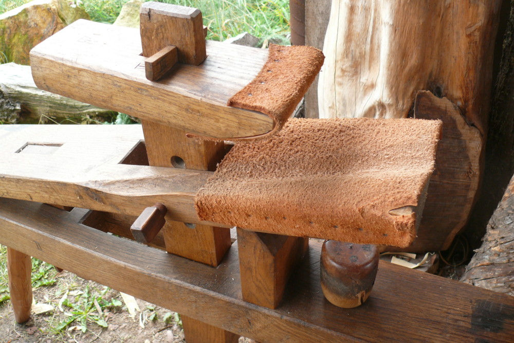

Wie sieht es denn mit der Materialschonung aus? Ich meine drückt die Bank irgendwie Spuren ins Holz?
Ich frage rein interessahalber, weil ich mir auf lange Sicht auch mal so ein Ding bauen möchte.
Grüße, Marc
Grüße, Marc

Dagegen kann man an der "Klemme" dickes Leder oder Plastik anbringen, oder diese aus einem relativ weichen Holz machen. Dann gibt es definitiv KEINE Druckspuren...
Re: Schnitzbank, schnell zerlegbar
Galighenna hat geschrieben:Dagegen kann man an der "Klemme" dickes Leder oder Plastik anbringen, oder diese aus einem relativ weichen Holz machen. Dann gibt es definitiv KEINE Druckspuren...
Hab ich auch gemerkt
aktuelles Foto: ... und schon vor geraumer Zeit erledigt!
Gruss Toddi

Das sieht sehr gut aus. Ich werd mir mal eine für die Biertischbank bauen. Dann steht nicht soviel im Weg rum.
Grüße, Marc

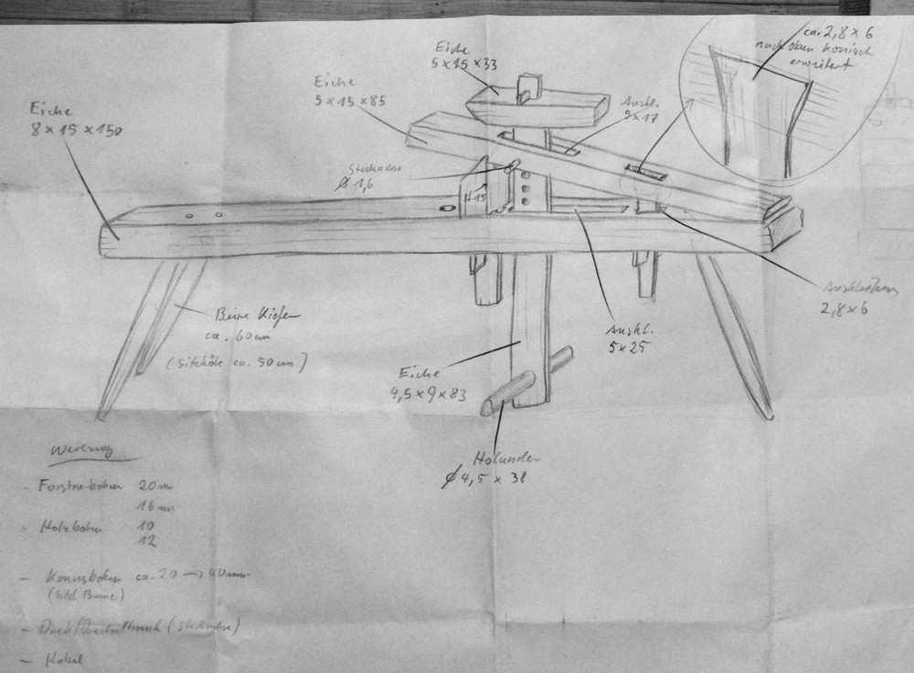

moinsen,
aufgrund mehrfacher Nachfrage hier noch eine Skizze meiner Schnitzbank mit den ungefähren Abmessungen: Werkzeuge:
- Bandsäge
- Bohrmaschine
- Holzbohrer 10/12/16/20mm
- verschiedene Stechbeitel zum Ausklinken der Durchbrüche
- Drechselbank (Steckachse)
- Konusbohrer zum Aufweiten der Löcher für die Beine ( findet man ab und zu auf Flohmärkten, bei ebay... Stellmacher, Wagner brauchten die Dinger z.B. für die Achsbohrungen in den Radnaben...
Gruß Toddi
- Bandsäge
- Bohrmaschine
Gruß Toddi

das schöne an deiner Schnitzbank ist, dass auch kleine Personen (mein Sohn auf dem NBBT beim Kai) auf dem Ding arbeiten können. Irgendwie passen die Proportionen optimal! Und geil aussehen tut das Teil auch
Gruss Matthias
