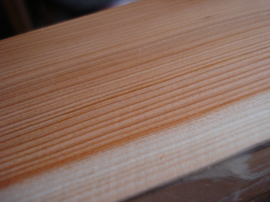

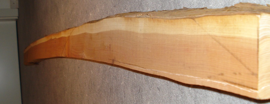

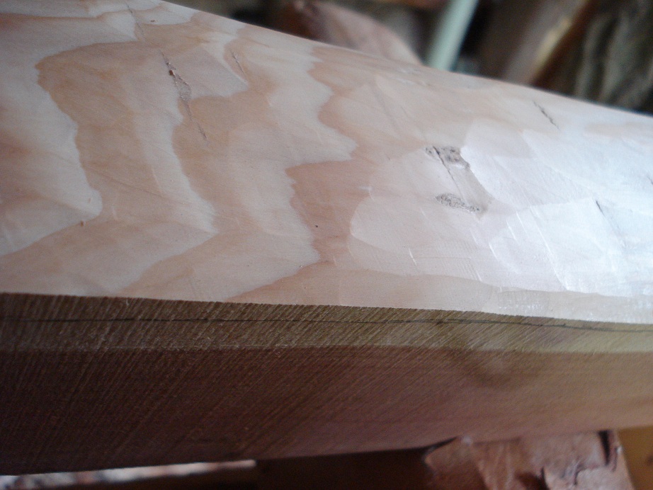

N'abnd Ihr alle,
da ich gern Bilder anschaue wollt ich selbst mal etwas dazu beisteuern.
Hab diesen Rohling von meiner Freundin geschenkt bekommen und freu mich riesig! Das gute Stück ist 181cm lang, 5 cm breit und 8cm tief.
Der Splint ist 1,5cm dick (muss also noch was runter). Die Farbe des Kernholzes sieht super aus und trennt sich schön sauber von der Farbe des Splints.
Geplant ist ein Flachbogen: 180cm lang, breiteste Stelle 3cm (vielleicht 3,5cm.. mal sehn), Griff 2,5cm, zu den Tips hin 1cm, mit Recurves. Tips aus Horn. Geplant sind so 70#.
Ich werd Euch aufm Laufenden halten und meine Fortschritte posten!
Hier nun die Bilder:

WOW da könnte man ja auch bei der dicke glatt noch einen zweiten Bogen draus bauen. Dazu vom Kernholz mittels Bandsäge 3cm abschneiden und dann mit Bambusbacking bekleben... *gg*
Die Eibe sieht auf den Fotos sehr vielversprechend aus.

Schöner Stave, aber warum bei den Maßen ein Flachbogen? ???
Wenn's aber einer sein soll, dann wie Galli schreibt, das überschüssige Kernholz mit der Bandsäge abtrennen und mit 'nem Backing drauf einen 2ten Bogen bauen.

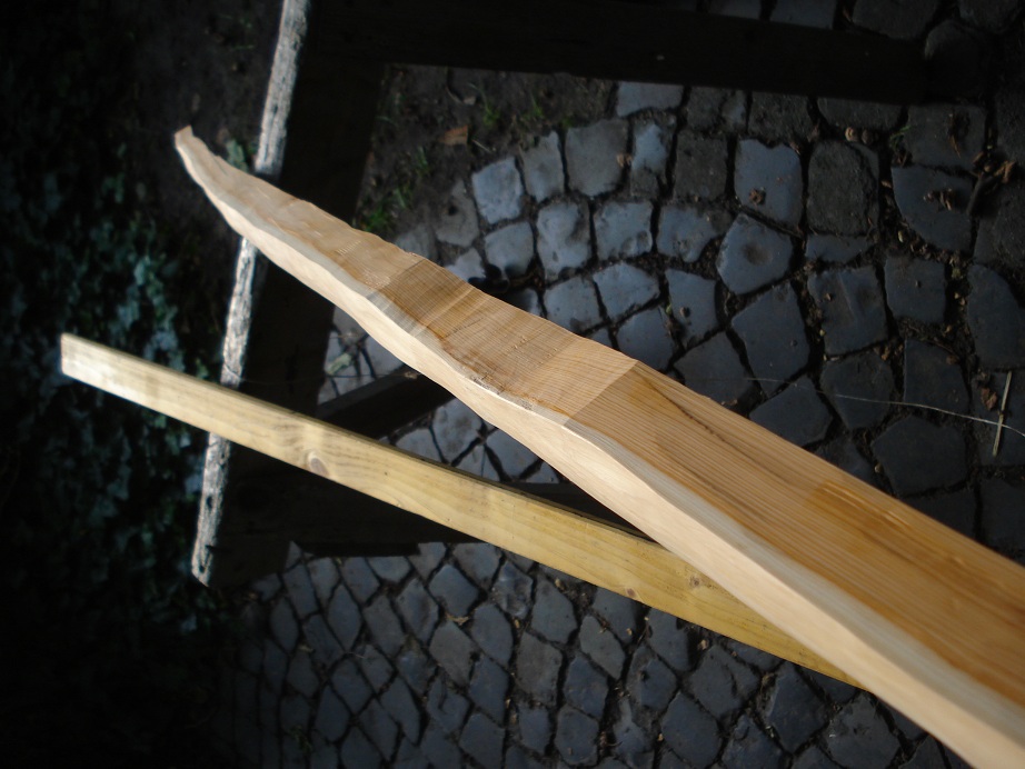

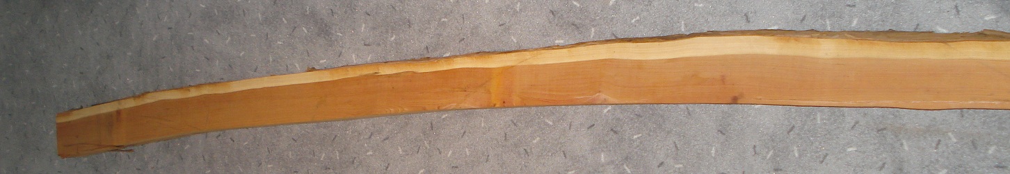

So habe nun 5 Ringe Splint abgetragen und die Form aus dem Rohling gearbeitet.
Die WA sind jetzt 3,5cm breit. Ich habe auch bereits die erste Seite mit nem Recurve versehen, der zweite ist gerade in Arbeit.
Ach ja, sieht nach astfreiem Bogen aus, nicht einmal ein winziger Knoten :)

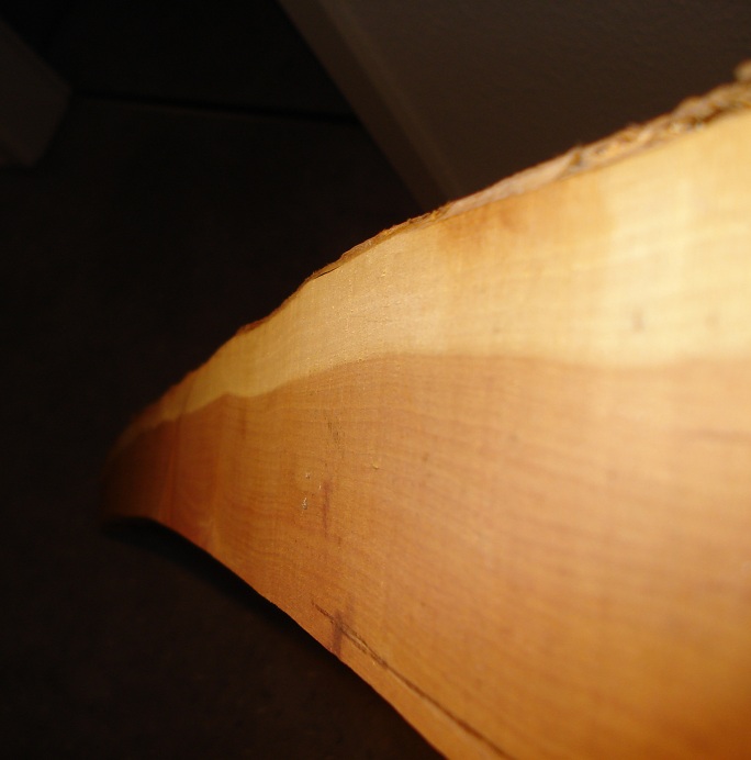

Wow IST DAS SCHÖNES HOLZ!
Nur der Rücken sieht auf den Fotos irgendwie nicht so sauber freigelegt aus. Kann aber auch daran liegen das man es auf den Fotos einfach nich so genau erkennt. Jedenfalls ist bei mir ein Rücken immer verdammt gleichmäßig und man sieht auch keine "schnittdellen" ...
Oder sind da noch 1 oder 2 Ringe als Reserve drauf, wegen Anzeichnen und Breitenverlauf festlegen etc?

Ne der Rücken ist noch nicht fertig, da muss noch ein Ring runter, dann ist er sauber.
Wenn er das Dämpfen überlebt, mach ich mir die Mühe. Auf dem letzten Bild ist der Rücken aber schon n Stück schöner ;)

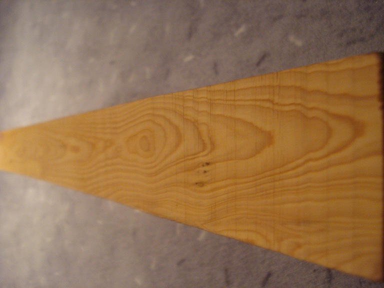

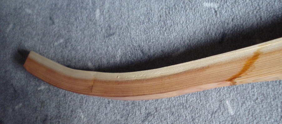

So, fertig gedämpft! Der Jahresring sieht jetzt auch schon ganz ok aus.
Ich werde den Bogenbauch ziemlich rund, fast elliptisch gestalten. Das Kernholz sollte das auf jeden Fall mitmachen, das Zeug ist irre stabil und biegsam.
Ich hab die Enden jetzt extra breit gelassen, um ein bisschen zu korrigieren, wenn die Recurves leicht schief sind. Die werden jetzt schön dünn und aufgehübscht :)

Ja das sieht gut aus....
Die Recurves dürfen sich halt nur nicht mitbiegen sonst verschwinden sie wieder. Einen runden Bogenbauch wirst du mit dieser Eibe sicherlich Problemlos hinbekommen. Die sieht so schön aus, sowohl was die Farbe angeht, als auch die Zahl und die Gleichmäßigkeit der Ringe. Das ist scheinbar Top Holz!
Damit kannst du bestimmt nen 7/8 Querschnitt oder noch höher machen vermute ich. Aber das muss man auch am Holz live erfühlen.
Ist jetzt nur der optische Eindruck des Holzes...

Der Stave schein Druckholz zu enthalten. Deshalb ist die Entscheidung einen Flachbogen zu bauen sicherlich nicht die schlechteste.
