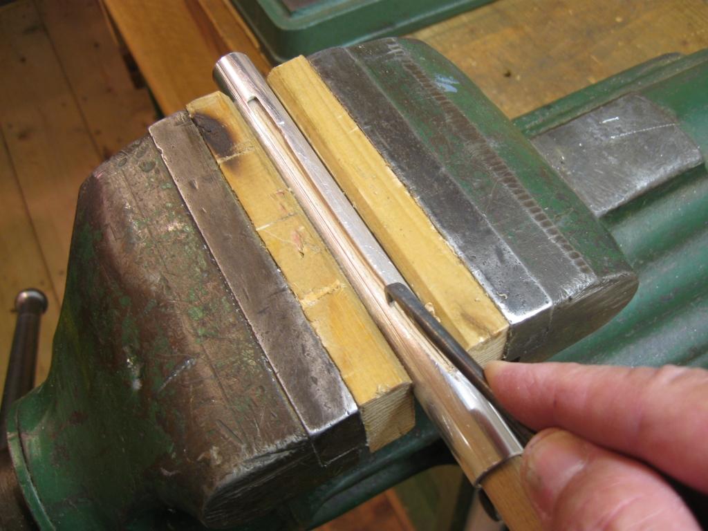

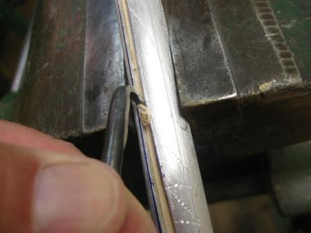

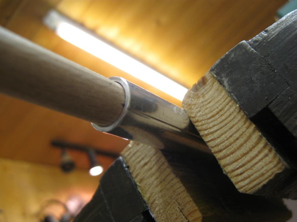

7.Buchenstab in Rohr positionieren und in Schraubstock spannen<br />   Der Rundstab wird darduch im elastischen bereich des Alurohres geklemmt.<br />8.Nut durch mehrmaliges Ziehen ausarbeiten

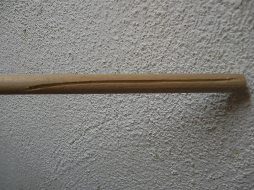

1.Bauhaus Alurohr mit Innendurchmesser 12 (bei 12er Bolzen)Stahlrohr wäre <br />   besser aber das gab es nicht in den Maßen . <br />2.Kurve anzeichnen und ausbohren<br />3.mit Stechbeitel in Längsrichtung Stege durchtrennen<br />4.Kurve feilen<br />5.alten Holzbohrer flach schmieden ,abbiegen und als Ziehwerkzeug schleifen<br />6.am Ziehwerkzeug die Kante zur Kurve hin abrunden(damit Kurve erhalten bleibt)
4.Kurve feilen

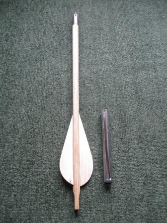

Der neue Bolzen wiegt 47 g ,und hat einen FOC von 14 % .
Die Federn sind 105 mm lang und sitzen in parabelförmigen Nuten.
Mal sehen wie der fliegt.

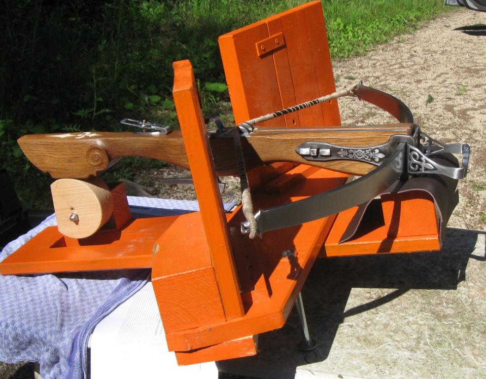

Die Armbrust erhielt zur Kompensation des Sehnenschrägzugs noch eine
justierbare Bolzenauflage wie sie bei mitteleuropäischen Armbrusten häufig zu finden ist.

Der Bolzen mit parabelförmigen Nuten fliegt sauber mit sichtbarer Rotation.
Das Einschiessen (gelbe)wurde mit dem alten graugansbefiederten Bolzen
erledigt wobei mir dieser verloren ging.
Das hatte auch was gutes - die Suche nach im führte mich an einige wunderbare Steinpilze.
Nach den Pilzen fand ich auch den alten Bolzen wieder (der hat schon über 400 Schuss weg)
Die 5 Schuss hintereinander mit dem neuen 47 g Bolzen mit 14 % FOC ergab das Trefferbild im Kreis
von 14 cm auf 40 Meter .(2 Schuss Loch in Loch)
Ich habe vor Anfertigung dieses Visiers noch nie über Diopter geschossen und muß sagen
-das geht recht gut.(wackelfrei aufgelegt)

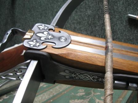

Galighenna
Beiträge: 8836
Re: Vorrichtung für parabelförmige Nuten im Zain
Beitrag von Galighenna »
Ich weiß nicht, jedes Mal wenn ich diese Armbrust sehe mit diesen tollen verzierten Beschlägen... da komm ich aus dem Staunen nicht mehr raus. Ich finde sie einfach wunderschön!

@Galighenna
Danke -es freut mich wenns gefällt !
Die Versuchsaktion mit der Ätzerei - an welcher ihr ja beteiligt ward -hat zu einer
brauchbaren Methode geführt .

Die "Vorrichtung für parabelförmige Nuten "hat sich absolut bewährt !
Dabei hat sich als sinnvoll erwiesen ,daß das Rohr am geraden Teil der Nut geöffnet wird !
Abweichungen im Durchmesser werden dadurch kompensiert und die Klemmung funktioniert
besser.
Für die neuen Bolzen deren Hinterteil im Durchmesser 10 gehalten sind, mußte ich eine neue
Vorrichtung aus 12/10 er Stahlrohr anfertigen.
Bei Esche kann es sein ,daß je nach Jahresringverlauf die Ziehrichtung für den Ziehstahl
geändert werden muß -weil der Stahl sonst einhakt -bei Buche ist das unkritisch !

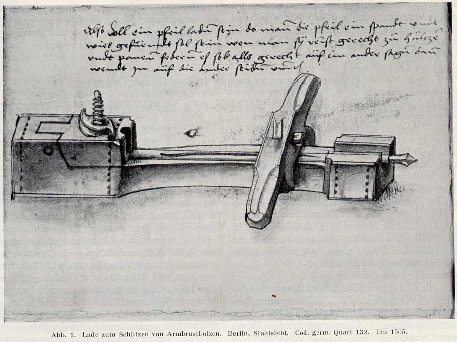

Im Anhang eine weitere Lösung zwecks Treiben der Nuten in die Zaine.....

hallo Cortigiano,
Ich weis nicht an welcher Stelle -aber diese hist.Vorrichtung hat schon jemand gezeigt !
Sie hat wohl den selben Zweck wie das von mir angefertigte Rohr !
Cortigiano
Beitrag von Cortigiano »
Oh, ich wusste nicht das ich der Zweite damit bin^^........es erfüllt den selben Zweck, aber ich glaube, dass das Ganze wie ein Hobel mit einem (oder zwei) Strichen übers Holz geht. Dann wäre die Nut in ihrer Endtiefe.
