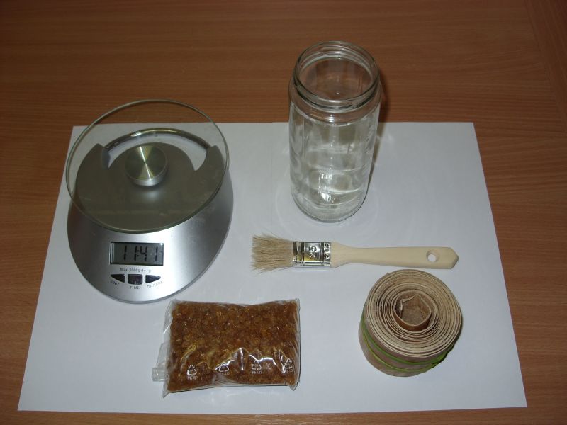

1. Werkzeug
Was wird benötigt?
  • Hautleim als Granulat
  • Die (wesentlich) später zum Einsatz kommende Rohhaut
  • Waage
  • Borstenpinsel, nicht zu hart
  • Glas, verschließbar
  • Rührstab/-stäbchen (nicht abgebildet - nur falls noch jemand sucht)
  • ein alter Fön zum Vorwärmen des Holzes (siehe Rührstab, kommt aber später)
26 gr. Hautleimgranulat
Weizenbier für zwischendurch, die Zigarette danach

Schritt 1- Granulat abmessen
Abwiegen der benötigten Menge Granulat, dabei ist es hilfreich, wenn die Waage eine Tara-Funktion hat, das heißt auf Knopfdruck das Gewicht des Behälters abzieht
Zubehör, Werkzeug
Zubehör, Werkzeug

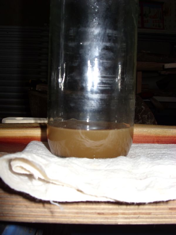

Schritt 3 - Quellen lassen (Bier trinken, Mittagessen kochen)
Genau so wie in der Überschrift. Deckel auf das Glas und sich in Ruhe anderen Dingen widmen. Tatsächlich habe ich das Granulat so lange stehen lassen, bis wirklich alles Wasser komplett aufgenommen wurde. Das sieht dann zwischendurch nach Bernstein-Weingummi aus, die Konsistenz ist vergleichbar.
Das Wasser wurde fast vollständig vom Granulat aufgenommen, noch etwas stehen lassen

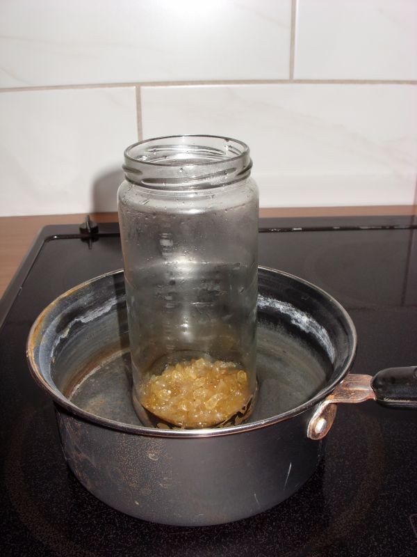

Schritt 5 - Hautleimgranulat auflösen
Ich war ja sehr skeptisch. Eine Konsistenz wie zerbröselte, leicht feuchte Gummbärchen, alles pappt etwas aneinander... egal. Wasser in den Topf, den Topf auf den Herd, den Herd auf Stufe 2 und warten.
Das aufgequollene Granulat im Bade
Erstmal passiert nicht viel. Es empfiehlt sich aber trotzdem, schon mal mit dem Rühren anzufangen, direkt unter dem Glas wird es recht zügig warm und das Granulat beginnt sich sehr schnell aufzulösen.
Alles aufgelöst, die "Nupsies" stammen vom Glas
Achtung: Der Leim darf nicht kochen! Dann wars das mit dem Kleben. So bei schlappen 60°C löst sich alles ganz wunderbar auf.
