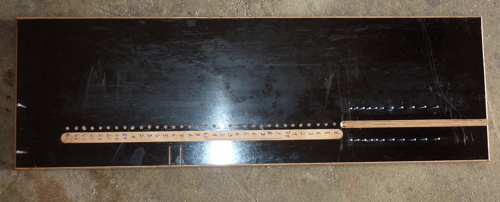

Da ich momentan sowieso für unsere Bogen die ersten Sehnen selbst herstellen möchte, habe mir nun auch mal aus Reststücken, die bei mir herumlagen das Sehnenbrett als quick and dirty no/low budget Version nachgebaut. Oben habe ich einen 3 mm VA - Schweissdraht verwendet, und unten 5 mm VA Rundstahl. Ich habe die Maße aus der PDF dementsprechend umgeändert.
Für Flecomedia Einbindung bin ich irgendwie zu doof, deswegen das Ergebnis hier als Anhang
