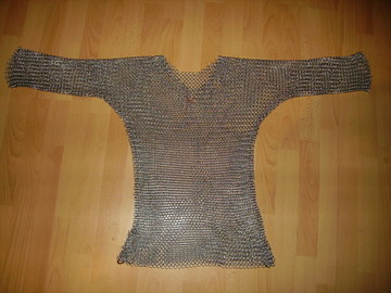

Ich möchte Euch hier mal ein Kettenhemd vorstellen, dass ich im März diesen Jahres gebaut habe.
Das Hemd war eine Auftragsarbeit für das Neustädter Museum. Es wiegt ca. 6 kg und ist für Kinder ( ca. 1. - 5. Klasse) gedacht. ( Zum ausprobieren, herumspielen, etc. )

Schönes Hemd! Die verzinkten Ringe finde ich für den Zweck wirklich gut. Alle warnen zwar davor, dass das Zink bei längeren Tragen und Schweiß giftig sein, für die Kids zum probieren ist es aber absolut empfehlenswert. Da sauen sie sich die Klamotten nicht so ein.
Wie lang hast du ungefähr gebraucht? Es macht nämlich wirlich eine Heidenarbeit. Für mein kurzärmliches Hemd habe ich 10 Wochen jeden Tag 1-2 Stunden geknüpft.

Dürften grob hochgerechnet an die 60.000 Ringe sein. Natürlich selber machen und vernieten. Das wird ne Arbeit

Zeig mir mal ein günstiges, relativ authentisches vernietetes Kettenhemd für wenig Geld. Die günstigen kommen alle aus Indien und werden von Kindern hergestellt. Glaube nicht, dass das Museum sowas wollte. Von daher Daumen hoch, für die Arbeit, die moc geleistet hat.
Die Kinder bekommen ein sauberes Hemd zum anfassen und vergleichen. Und mit den richtigen Erklärungen werden sie auch ordentlich was lernen. Dass das Hemd nicht vernietet ist, kann man ja in die Erklärung einbauen.

Gerade weil Kinder nicht wissen, dass Ringpanzer vernietet waren, ist es ein Frevel, ihnen einen falschen zu präsentieren. Die wenigsten Kinder hören oder merken sich das dazu Erklärte nicht. Sie haben dann das Bild: Kettenhemd, runde Ringe, grau matt, zusammengebogen, unnötig schwer.

Nochmal: Die Arbeit und die Mühe an dem Hemd will ich keinesfalls abwerten. Fürs LARP, sonstige Fantasy und meinetwegen auch Middelalda-Märkte super. Im Museum meiner Meinung nach fehl am Platz.
Das sieht ja wirklich wahnsinnig toll aus! Und 200 Arbeitsstunden.. das klingt echt heftig! Wie ist es denn dabei am besten möglich, die Ringe miteinander zu verbinden? Werden die aneinander geschweißt oder ineinander verschlungen? Grüße!
